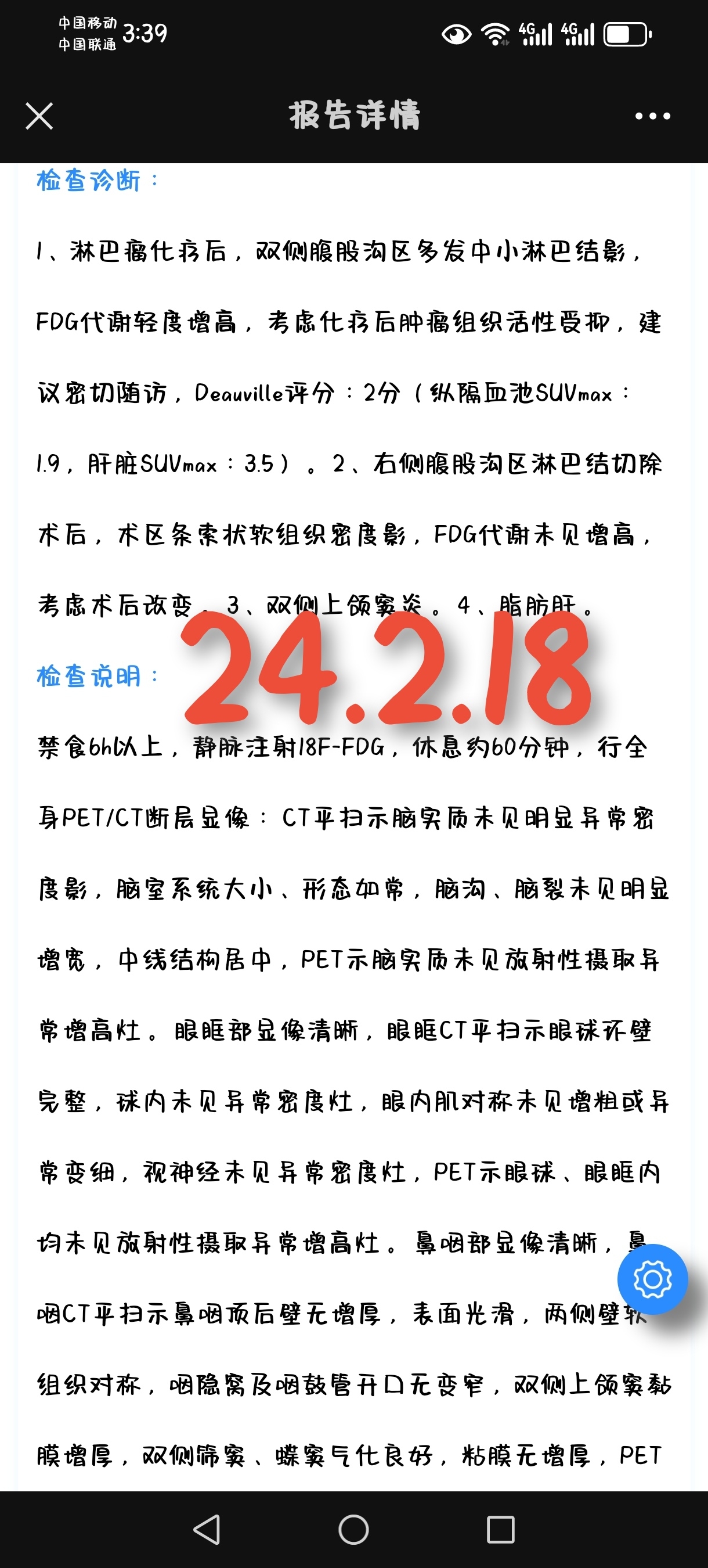

昨天做了br方案四疗后的中期评估,评分是2分,主治医生说缓解了,后面还要治疗4次然后进入维持治疗。但是我看大家一般br方案最多都是治疗6次,维持治疗是只打靶向药的意思吗?(刚刚问了主治医生说是要做2次br,2次单r,然后以后每三个月一次单r维持)

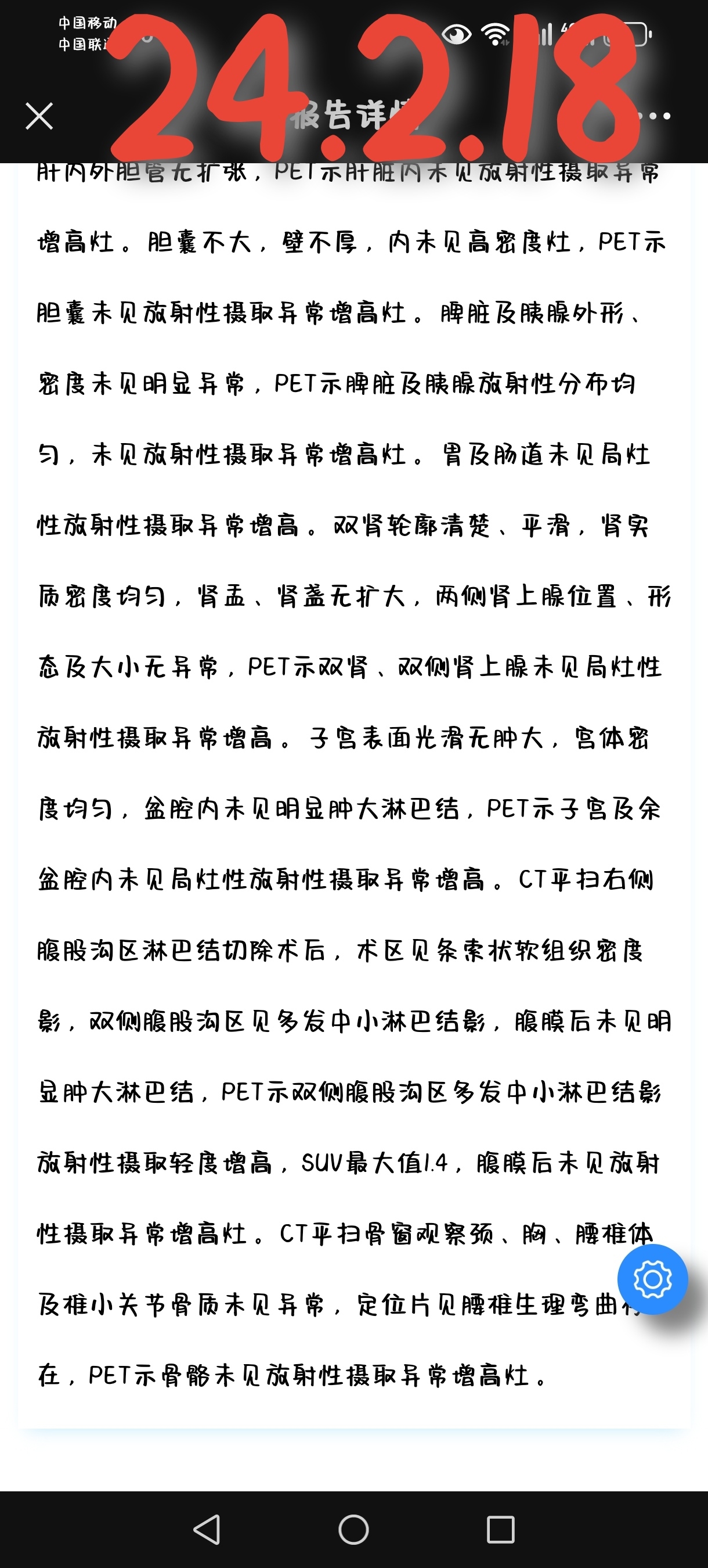

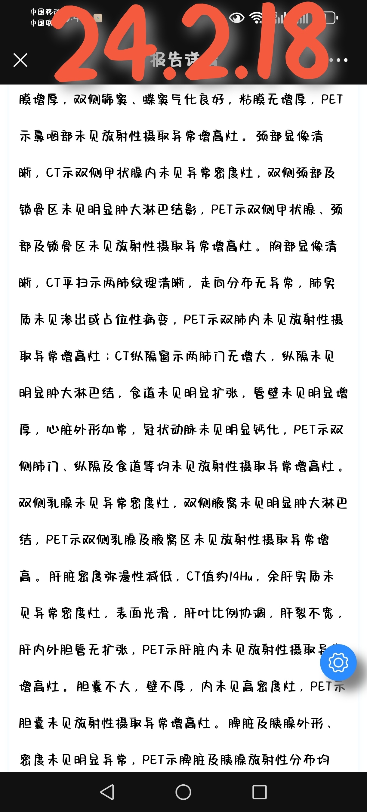

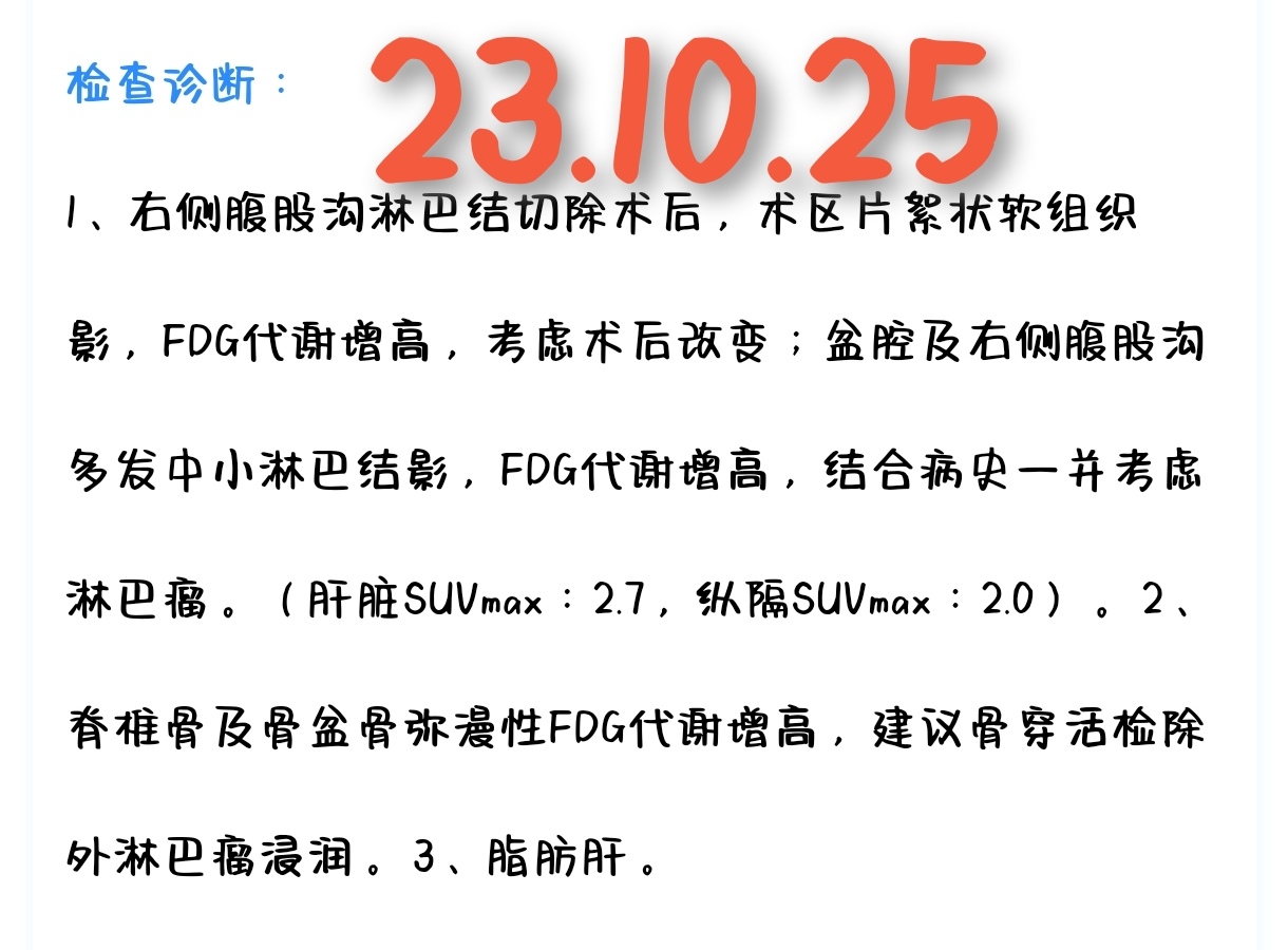

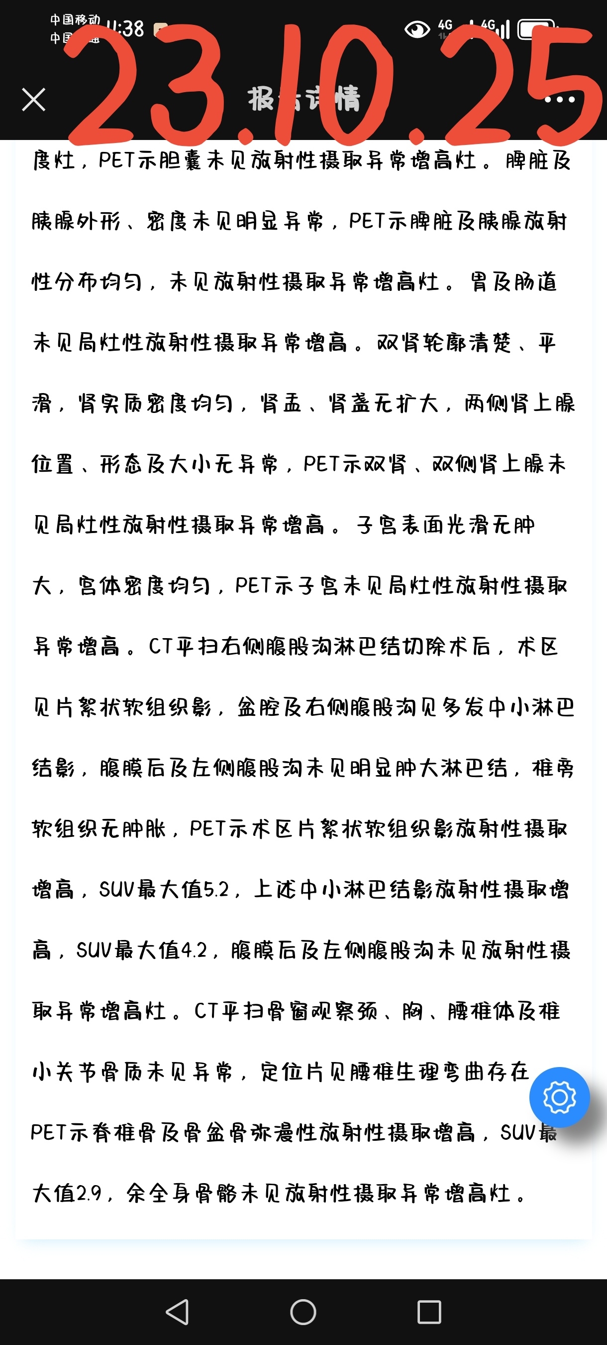

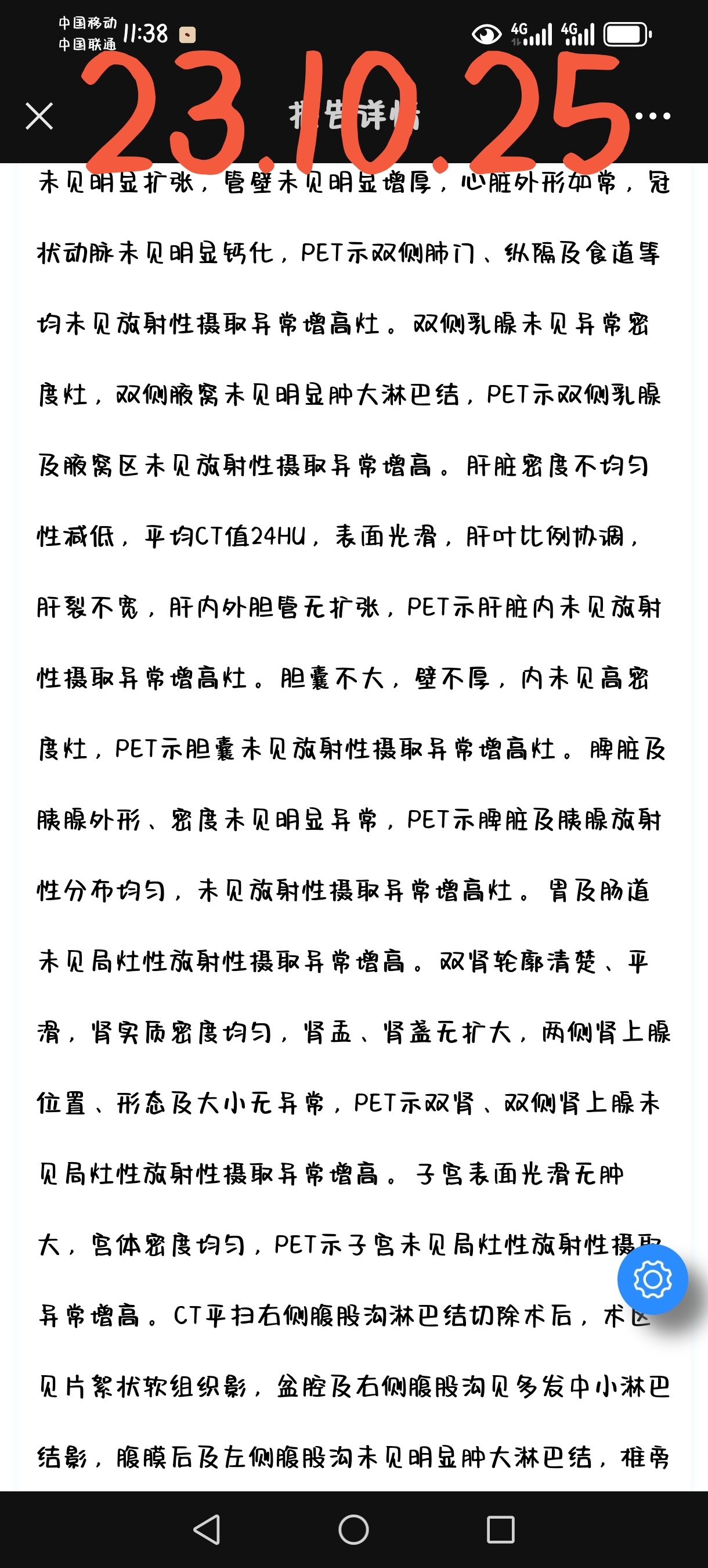

雨丝大神麻烦再请教一下,2分是代表结疗了吧,我妈妈治疗前PETCT结果是右侧腹股沟和盆腔多发中小淋巴结影,然后四疗后PET我看盆腔显示没有了,双侧腹股沟都有多发中小淋巴结影但是suv值降低了,左侧这是算新发的吗?
2026-2-15
发表于 2024-2-20 09:43:10 | 显示全部楼层 来自: 中国北京
好运来来来 发表于 2024-2-19 20:00
雨丝大神麻烦再请教一下,2分是代表结疗了吧,我妈妈治疗前PETCT结果是右侧腹股沟和盆腔多发中小淋巴结影 ...
不确定,应该不是。
