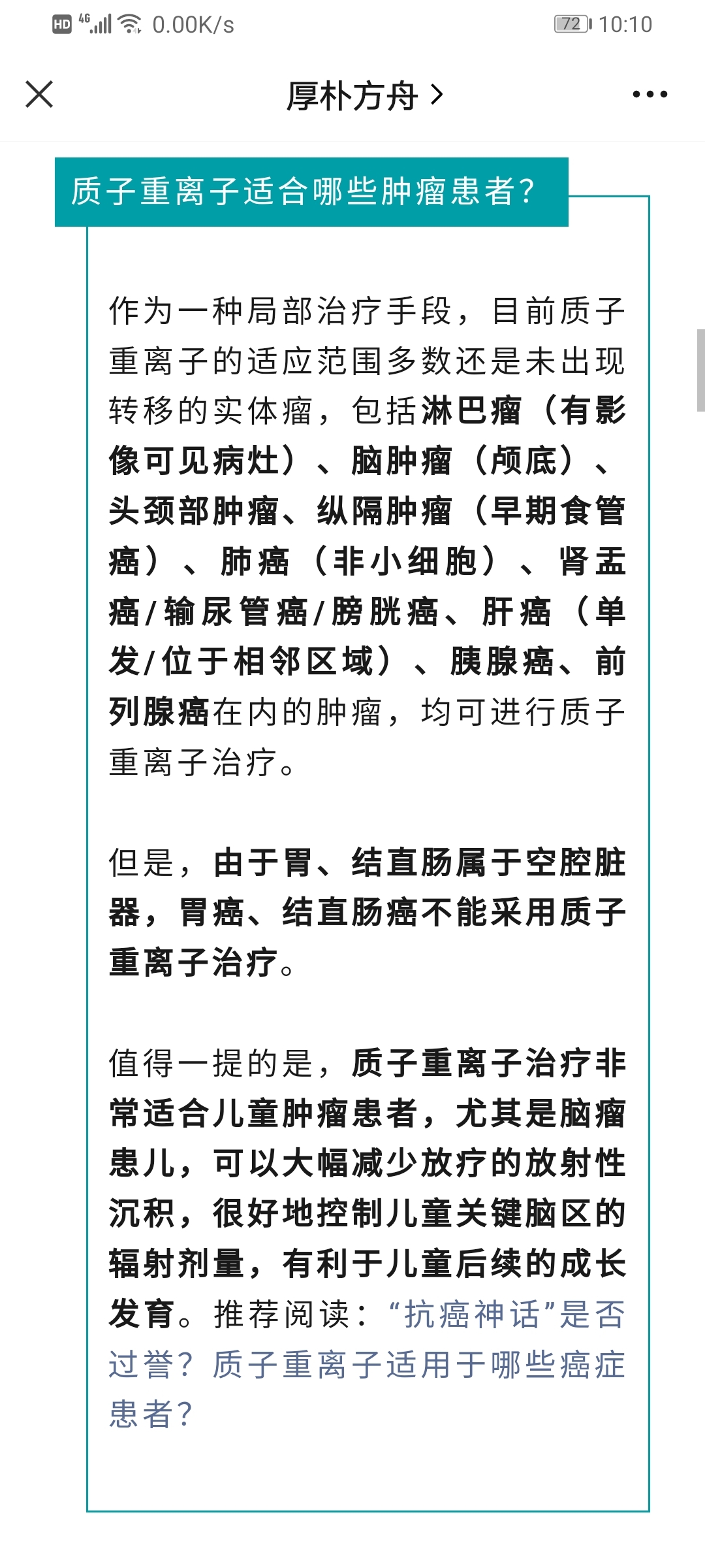

发表于 2024-3-14 10:18:47 来自手机 | 显示全部楼层 来自: 中国江苏南京
看介绍,包含淋巴瘤

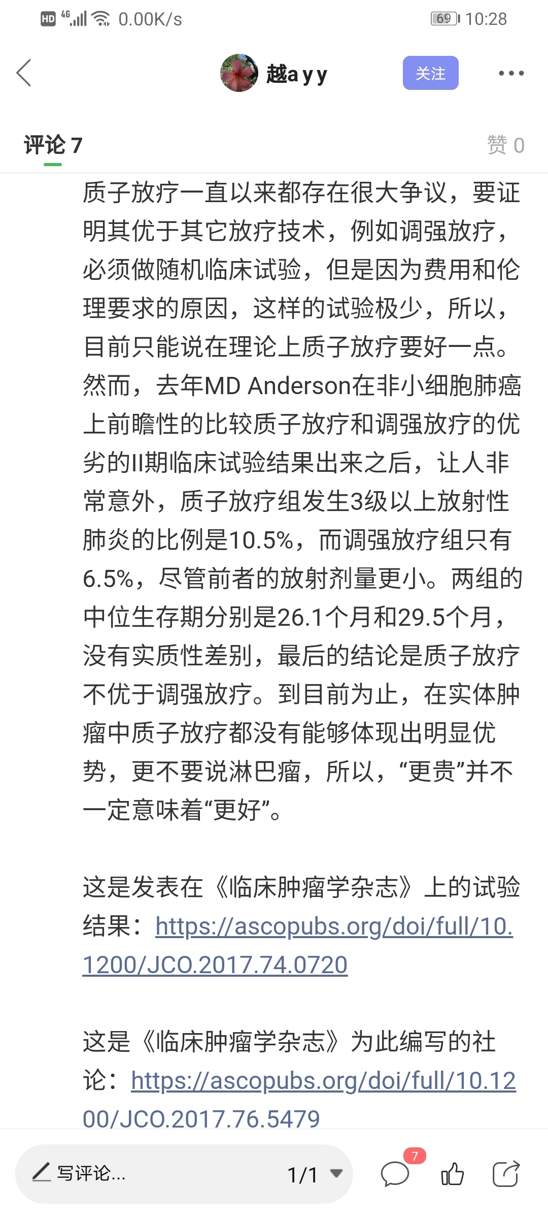

发表于 2024-3-14 10:31:01 来自手机 | 显示全部楼层 来自: 中国江苏南京
大神以前的留言
