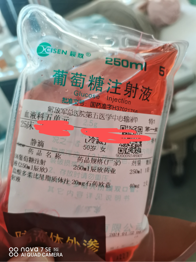

四疗之前用的都是报销的表柔比星,五疗换了《多柔比星脂质体》北京这边一支就要4800,这是第一天,药上显示用了2支,40mg,  所以四天要用8支???还是说这个40mg是4天的用量啊?如果用8支实在承受不起

标准的EPOCH方案用的不是脂质体多柔比星,没有足够证据支持这种替代。脂质体多柔比星没有标准剂量,单个疗程40mg对于中老年女性来说可能接近于最大可耐受剂量。

好的谢谢大神明白了,医生就问我们要不要换好点的药……今天也是看了您之前发的文章才知道意义不太大……6疗的时候感觉可以再换回去了
