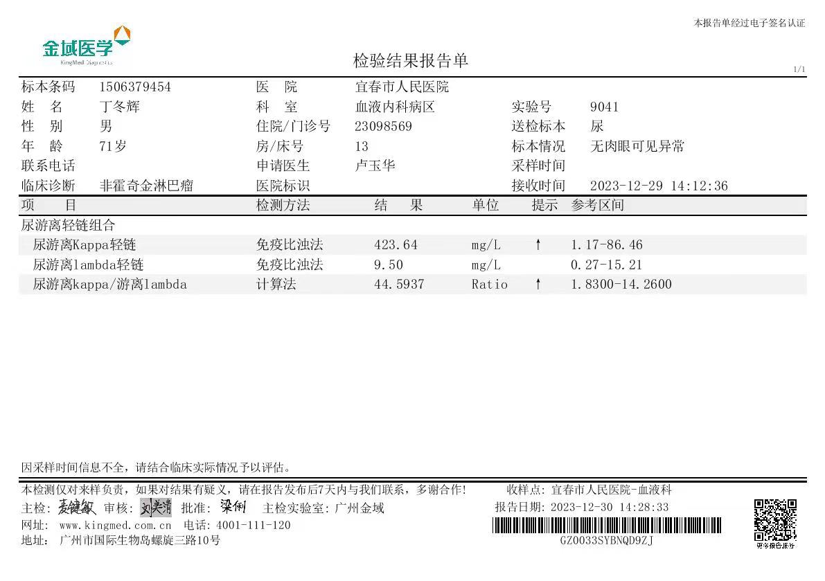

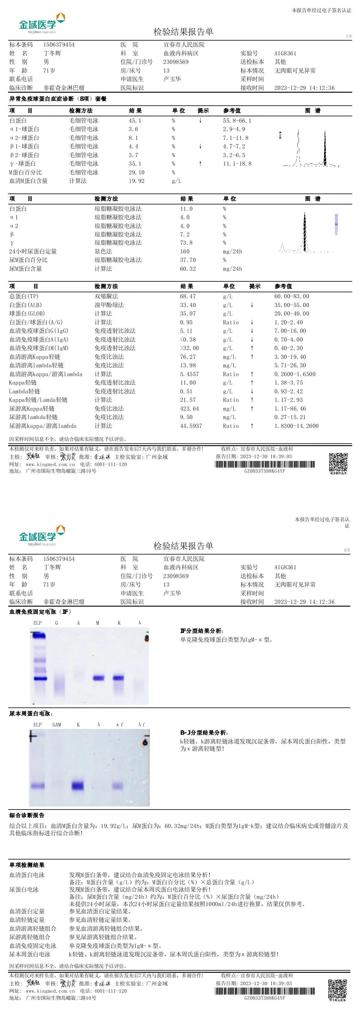

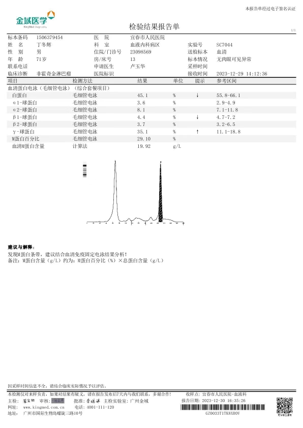

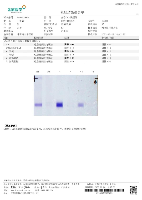

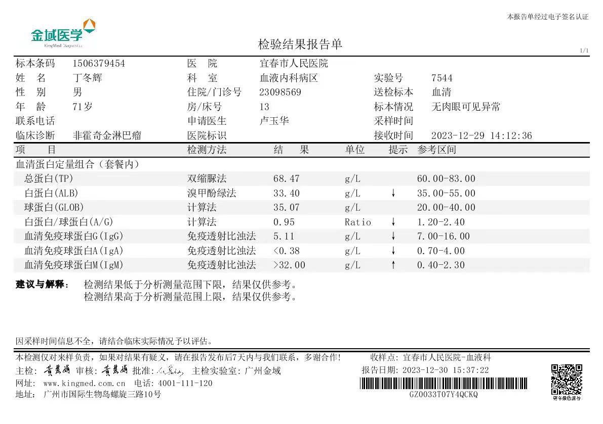

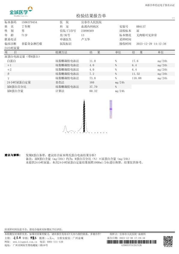

医生考虑是眼眶malt淋巴瘤浆样分化,于是进一步做了m蛋白检测,请帮忙看看结果。 @橙色雨丝

诊断骨髓瘤不是单纯依靠M蛋白。
