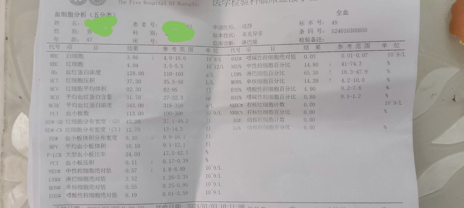

@橙色雨丝 弥漫大B移植加卡替后pD1,西达本胺维持治疗,出院一周血常规复查结果中性粒细胞又低了,需要打升白针吗?西达本胺还能继续吃吗?有懂的病友也可以给个给个建议!谢谢啦!
2026-2-5
发表于 2024-1-3 15:01:09 | 显示全部楼层 来自: 中国北京
中性粒接近0.5,感染风险很大,需要用升白针,如果确定与目前的治疗药物有关,应该先停药,待中性粒恢复到1以上再重新从低剂量开始。
63
702
1148
弥漫大b细胞(生发中心外活化b细胞)
2026-2-3
 楼主| 发表于 2024-1-3 15:13:20 来自手机 | 显示全部楼层 来自: 中国湖北黄石
好的,谢谢雨丝大神,维持用药前,血常规已经很正常了,应该是用药的影响,只能先停西达本胺再看了。

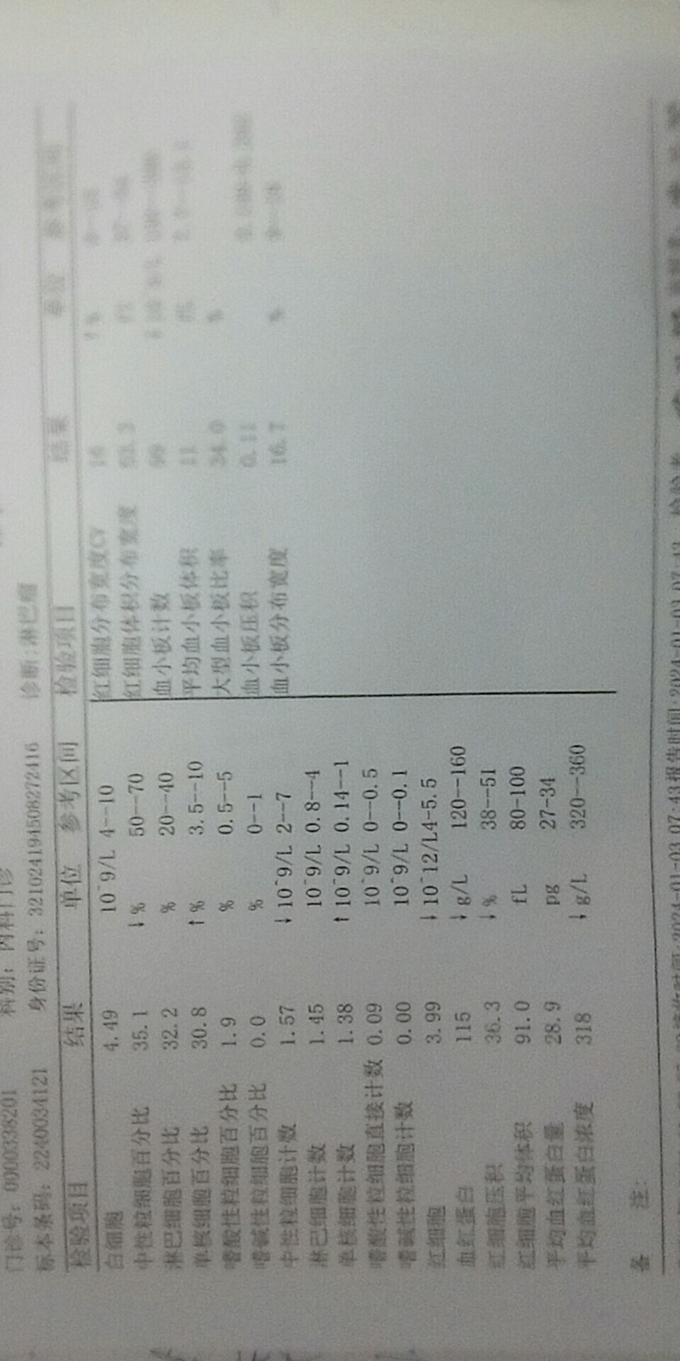

请教您,我们跟楼主一样的情况,昨天测中性粒细胞0.55,然后昨天打了升白针、停了西达。今天测血,单核细胞百分比高达30.8,这是为什么呀?上周五测还是正常的,好担心

发表于 2024-1-4 08:51:42 | 显示全部楼层 来自: 中国北京
若棠 发表于 2024-1-3 23:00
请教您,我们跟楼主一样的情况,昨天测中性粒细胞0.55,然后昨天打了升白针、停了西达。今天测血,单核细 ...
不看百分比,看绝对值。

不好意思打扰您,不看百分比看绝对值指的是看“单核细胞计数”这项指标的意思吗?不太会看,能不能麻烦您帮看一下单子,这是打完升白针第二天的血常规,图片就是有点模糊。非常感谢
2026-2-5
发表于 2024-1-4 16:13:40 | 显示全部楼层 来自: 中国北京
若棠 发表于 2024-1-4 16:02
不好意思打扰您,不看百分比看绝对值指的是看“单核细胞计数”这项指标的意思吗?不太会看,能不能麻烦您 ...
单核细胞计数只是比正常值高一点,这通常是白细胞快要升上来的标志,没有什么问题。
2024-2-12
发表于 2024-1-5 21:08:48 来自手机 | 显示全部楼层 来自: 中国江苏泰州
非常感谢您的热心回复!
