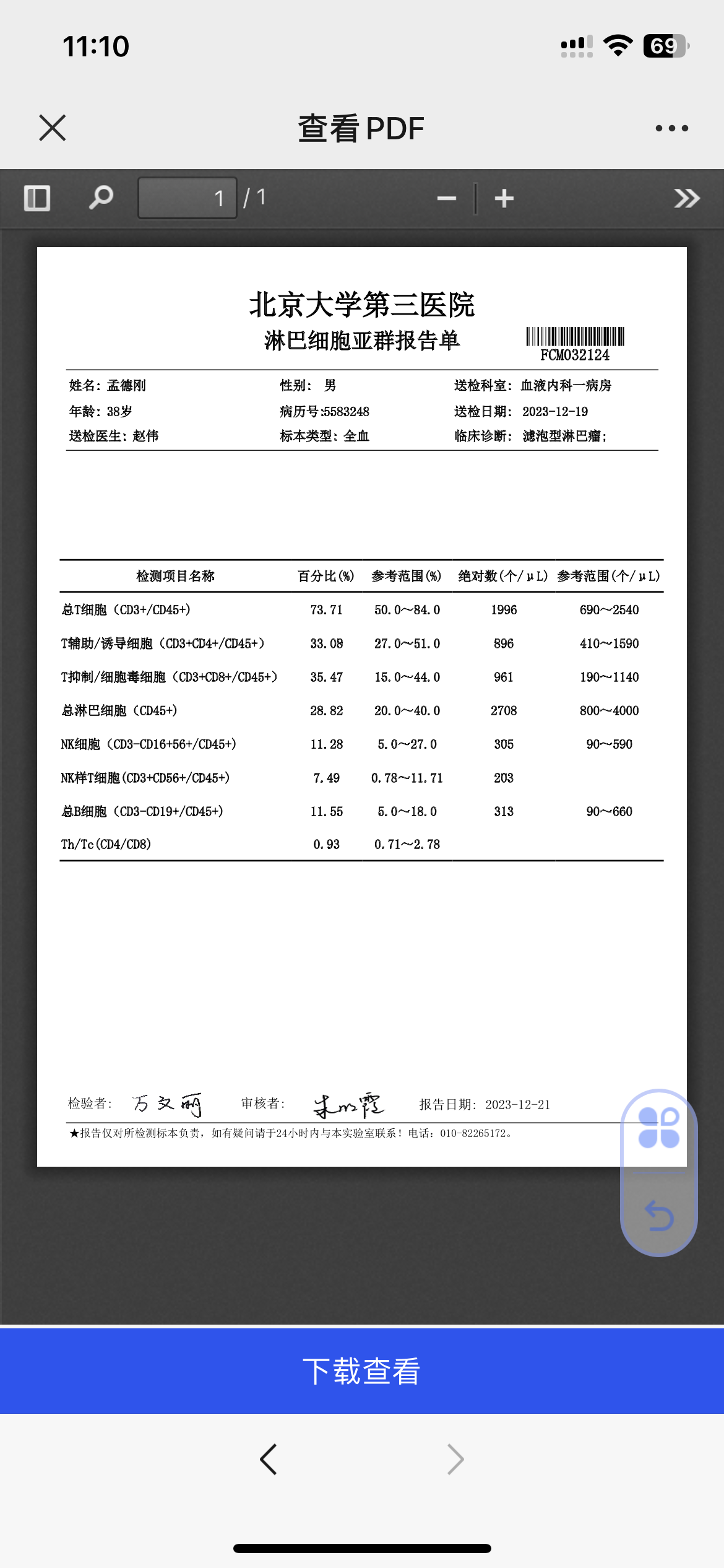

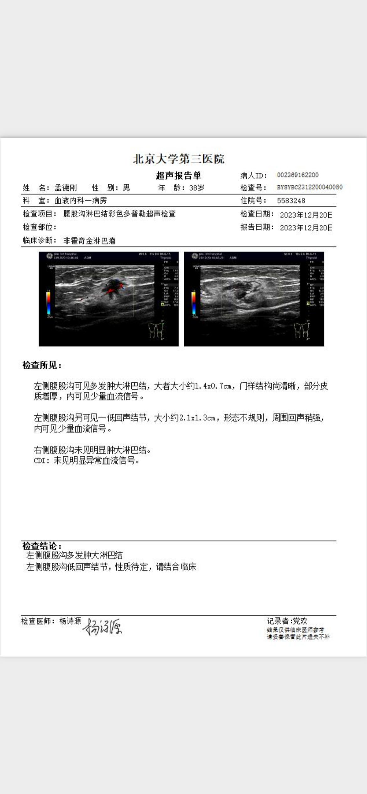

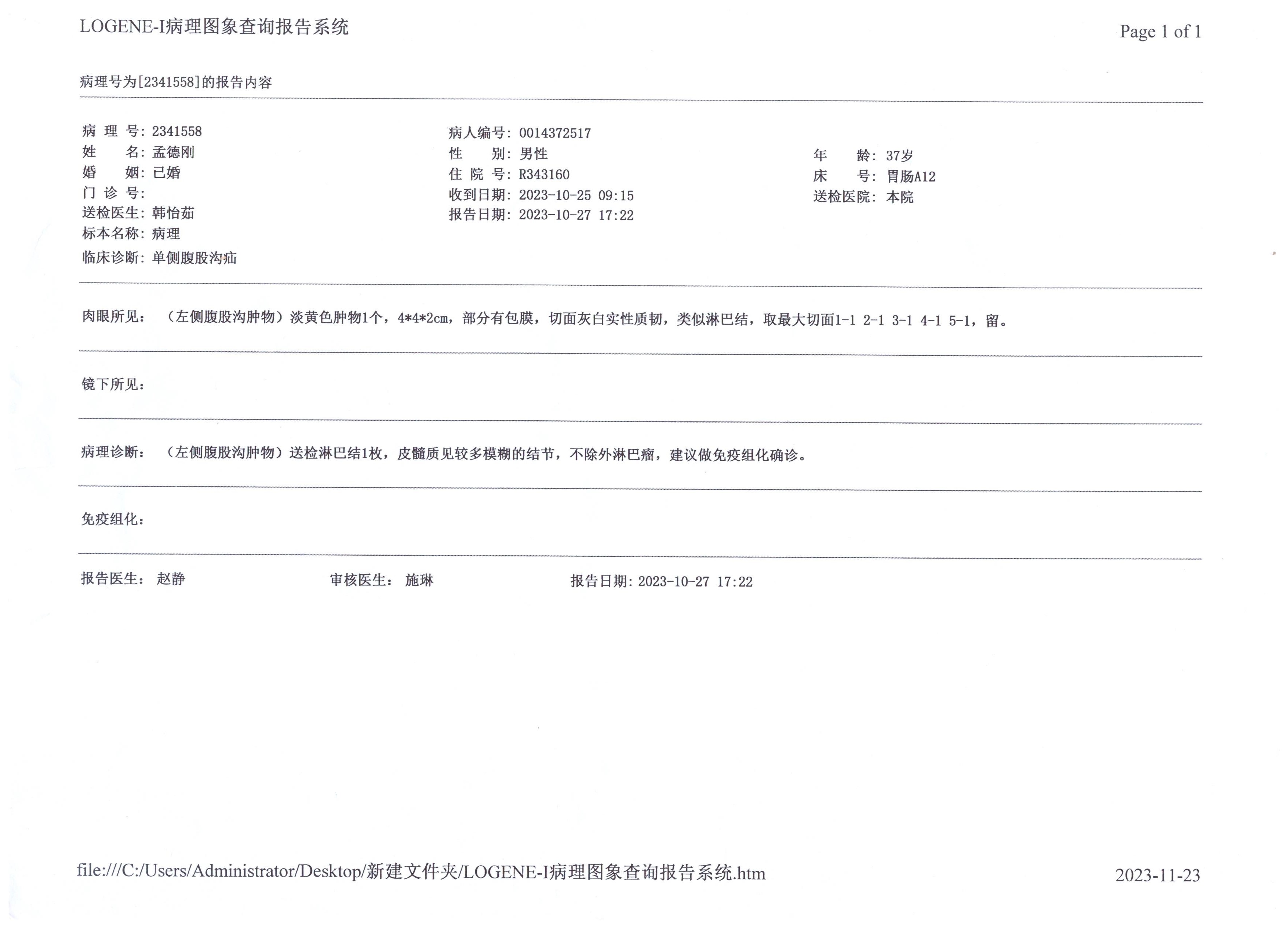

周小鸽医生的病理诊断是看免疫组化出的结论,之后做了petct,基因重拍,骨髓,FISH等检查,是需要再结合检查再让高子芬医生看一下呢,还是直接治疗,怎么治疗?求大神解惑  @橙色雨丝 @小猪泡泡

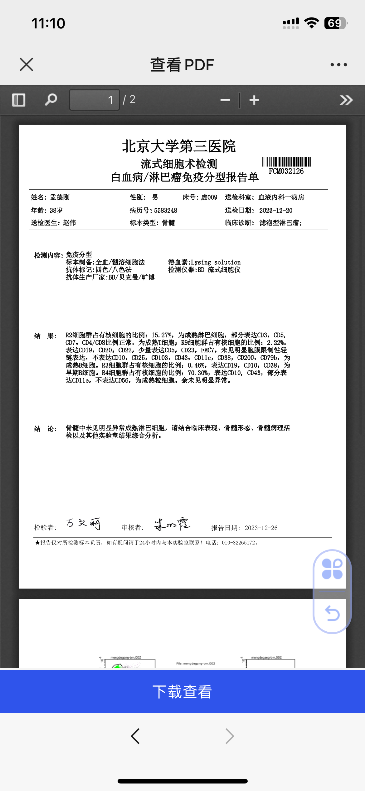

 楼主| 发表于 2024-1-3 11:15:11 | 显示全部楼层 来自: 中国内蒙古呼和浩特

发表于 2024-1-3 11:25:50 | 显示全部楼层 来自: 中国北京

发表于 2024-1-3 13:08:06 | 显示全部楼层 来自: 中国北京
大芝 发表于 2024-1-3 11:35
fish 结果是什么意思呢,累及18q21的易位或缺失形成BCL2基因重排。可见于70-95%的FL,也可见于20-30%的DLBCL ...
那个FISH是用骨髓做的,但是骨髓流式显示骨髓并没有累及,也就是说里面根本就没有肿瘤细胞,所以当然是阴性,这个非常无语,用肿瘤组织做才有意义!北医三院也是一个不错的医院了,不明白怎么会犯这种低级错误,应该责任心的问题。

谢谢回复,我明白了,就是骨髓没有侵袭,其他fish和基因白花钱没意义。。。。
