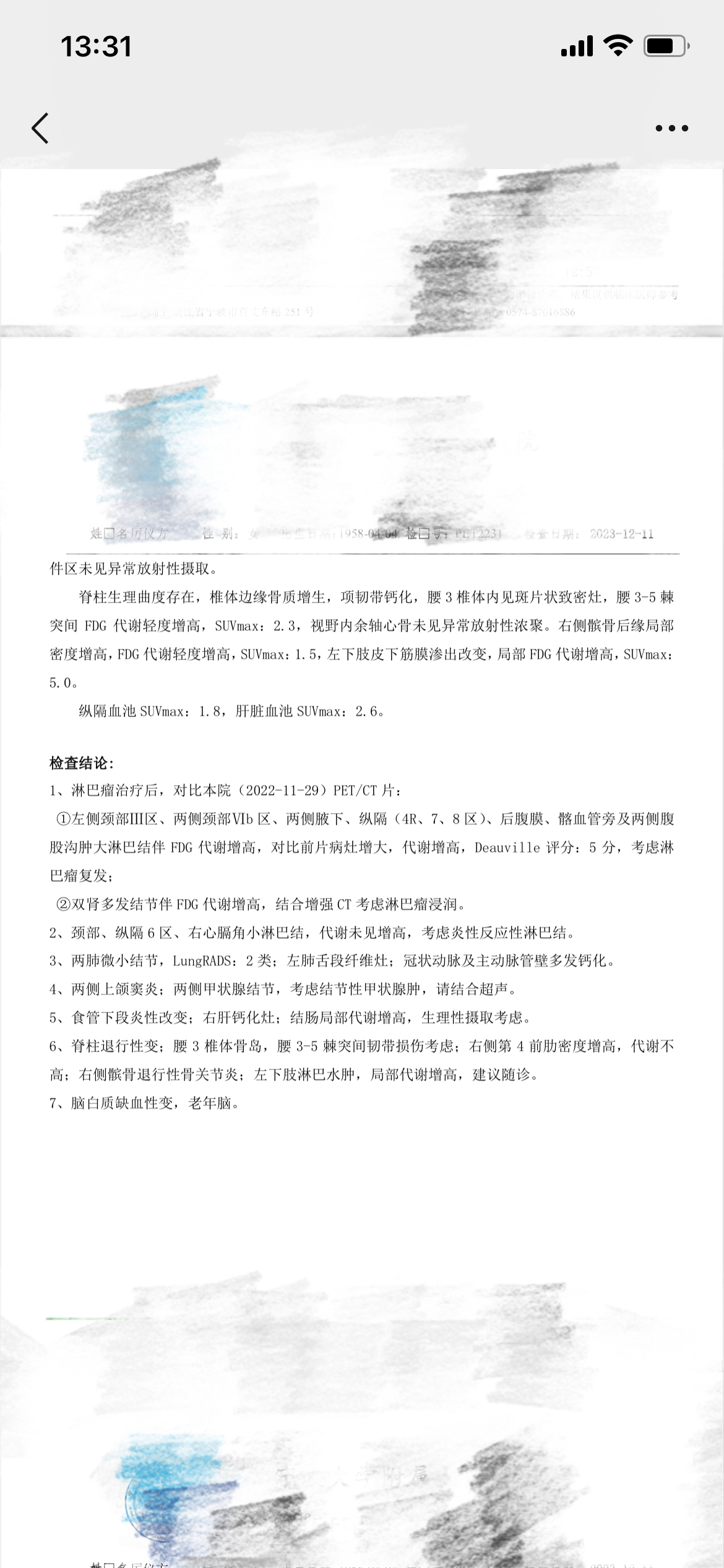

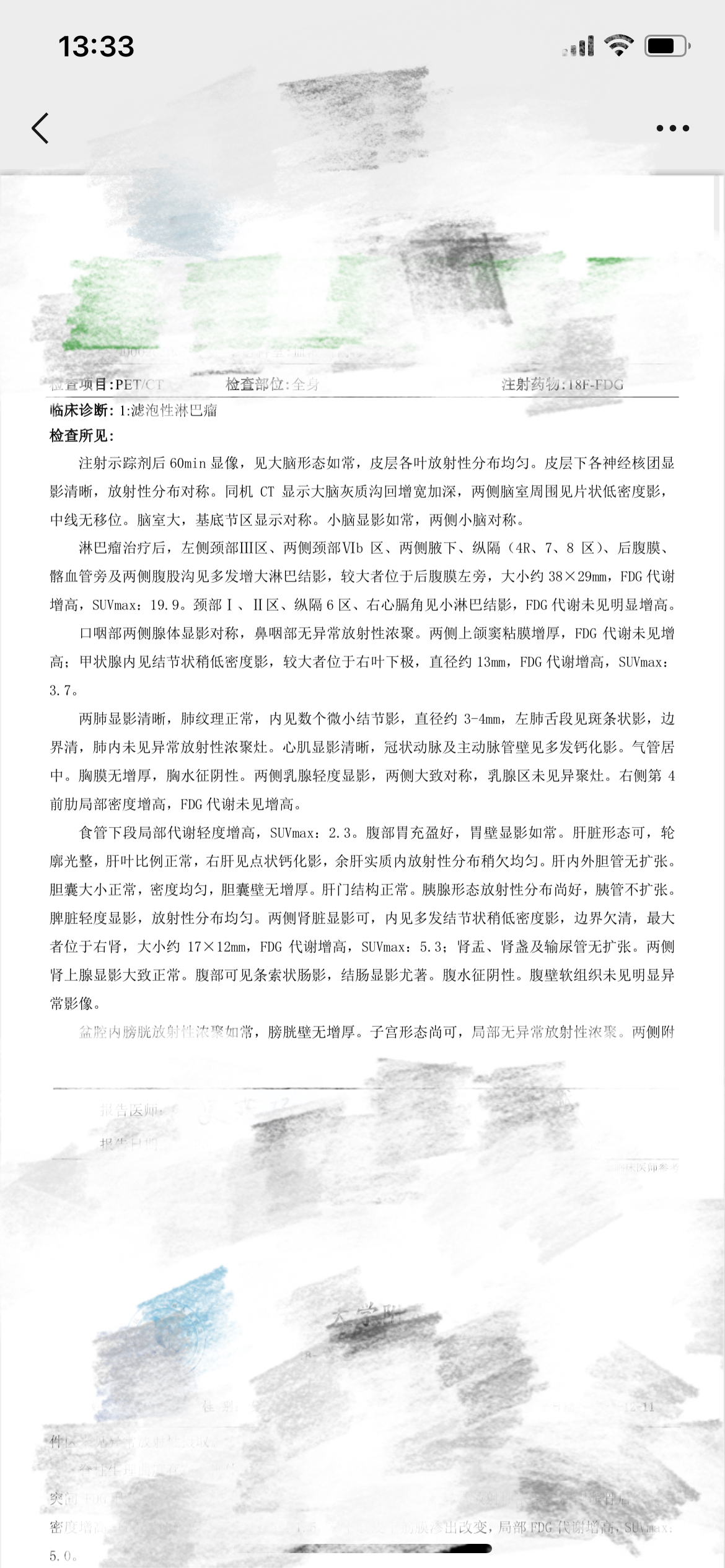

母亲65岁,2016年病理弥漫大B,6个疗程RCHOP后CR。2022年5月复查显示复发,病理为滤泡3A,伴部分转大B,GCHOP方案,4疗后pet评估,部分缓解。5疗后B超显示颈部和腹膜后没有了,腋下和腹股沟还有。本打算移植,采干前发烧肺部感染卡肺,间质性肺炎,肝病毒启动,怕吃不消没有移植。5疗后白细胞掉到0.5,血小板68,打了针后升上来,后发带状疱疹,医生说免疫力太差,建议不用六疗了,之后佳罗华维持。后佳罗华维持了3次,没有再维持(到2023.5月最后一次维持)。2023年8复查时,增强CT显示有增大,腹主动脉旁较大病灶2.2✖️2.9cm。医生让再观察。2023年11月发现左腿肿大,持续3周不退,怀疑肿瘤压迫,复查,petct显示再次增大,复发,评分5分。后腹膜左旁较大者有38✖️29mm,suvmax:19.9。病人除了腿肿得很厉害,比较容易累,其他无不适。化疗2016年,2022年已两次,体质较差,这样的情况后续用什么方案合适?除商业CART外,还有别的推荐吗? @橙色雨丝 @雄阔海
