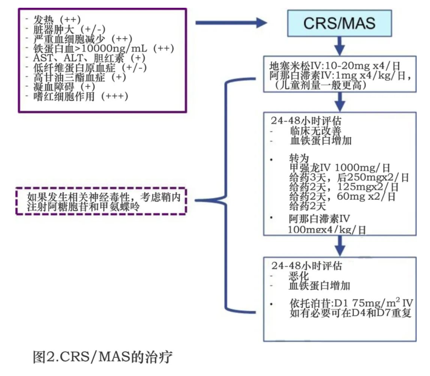

请教雨丝大神@橙色雨丝 和战斗先生 ,行自提移植+carT后,粒细胞到0.68后出仓,结果激素一停,Cart扩增剧烈,出现类似嗜血症状。目前粒细胞一直在0-0.02徘徊,打升白也无用,同时肝功能转氨酶铁蛋白,CD25爆表。医生的意思是按照嗜血用VP16来处理。目前Cart回输3周,在体内还存在2*10的7次方,医生说需要人为干预把cart扩增压下去自身血象才能恢复。不知二位大神有什么建议吗?感谢

这种情况一般是考虑CRS合并MAS(巨噬细胞活化综合征),不知道托珠单抗以及阿那白滞素(国内可能买不到)用了没有,如果用了仍然无效,那么上依托泊苷是合理的。
谢谢。看来方案没什么问题。cart扩增太厉害也是件麻烦事啊。
