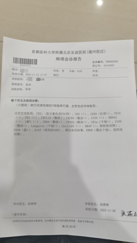

肝移植术后5月余。
因发热、肺炎、脖颈淋巴结肿大就医,期间血三系减少,怀疑噬血而到王昭主任处就诊,活检。
目前给了chope方案,加西达苯胺,完成初疗。
有几个疑惑:
1.cd10阴性,有没有血母其他可能?
2.cd20这种情况要不要考虑美罗华?
3.有没有必要再做个cd30?cd30医保适用血母吗?
4.西达苯胺二疗可以走医保吗 可以算难治吗?

血母cd10阴性有可能,通常这种情况没有idh2突变。cd20如果不是背景阳性,考虑合并b细胞异常增生,可考虑利妥昔单抗。cd30最新的研究因为它这个药的特性好像阳不阳对疗效差别不大,不过一般阳医生才敢用药。

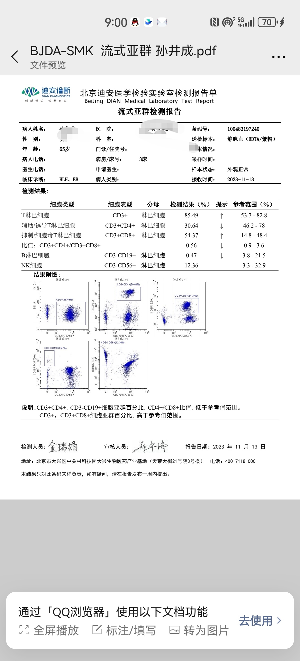

补充一个流式

病理没问题。这个年龄的患者,耐受CHOPE都比较困难,何况还加上了西达本胺,再加什么都不行了,也没有必要。
