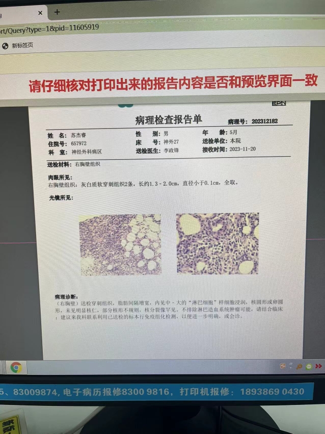

目前已经出来活检和免疫组化报告出来,但是情况是好是坏也不清楚,麻烦大神看下报告@橙色雨丝

皮下脂膜炎样T细胞淋巴瘤从病理上看不出什么好或者坏,何况这份病理报告甚至连Ki67都没有。主要看是否伴发噬血细胞综合征,如果有,预后相对较差。另外,儿童发生这种疾病比较罕见,必要时做病理会诊,另外做一下胚系HAVCR2突变的检查。
