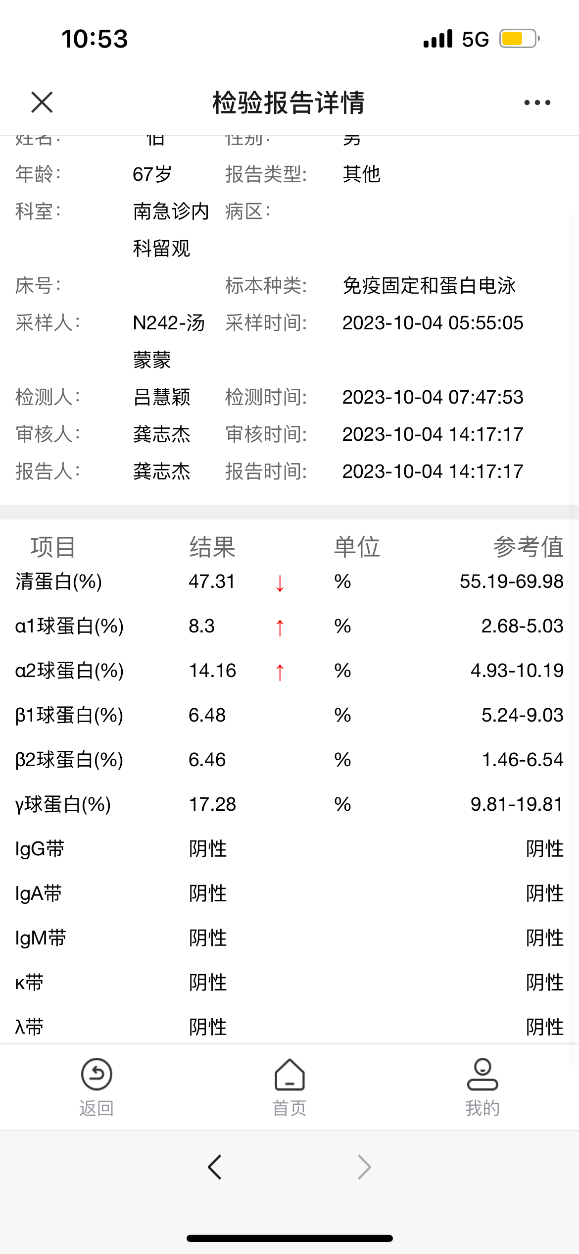

你好 谢谢你的回复 可以看下这个电泳报告可以确诊吗 谢谢
未发现单克隆的IgM,不能确诊。
