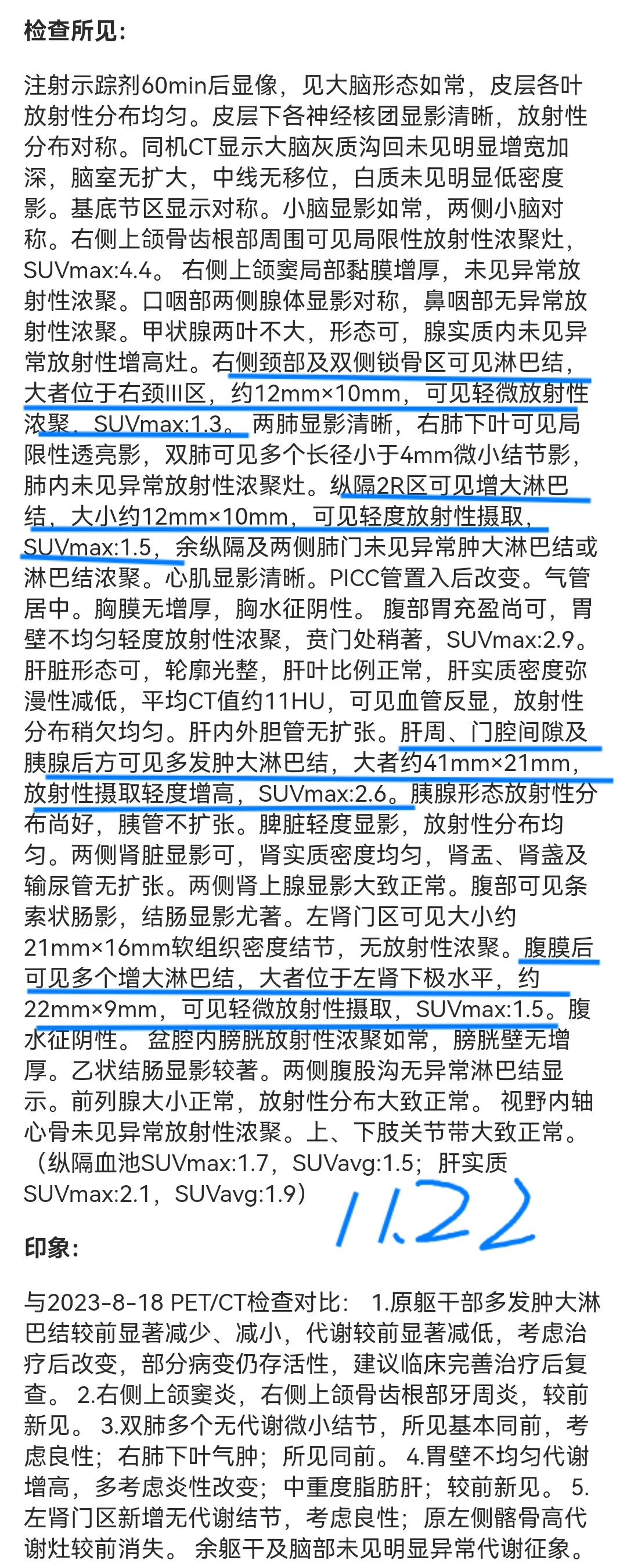

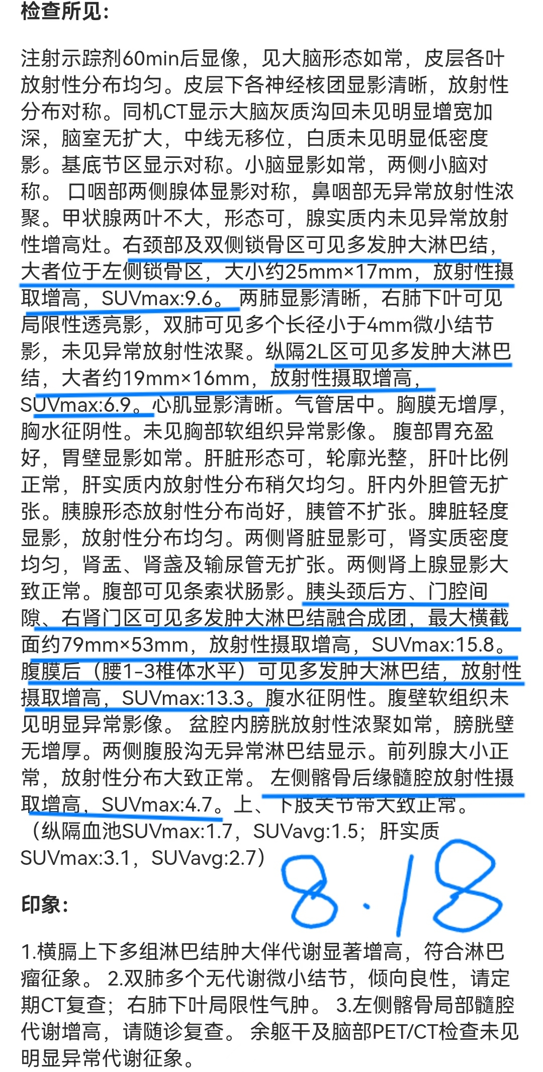

最初确诊是非霍,两次病理会诊后定为经典霍奇金淋巴瘤混合细胞型3b。用的bv+avd方案,用了两个疗程4次化疗后做了第一次中期评估pet,昨天出的结果未评分。请问这个效果怎么样?是4分么?需要调整方案么?一图为这次的,二图为化疗前的,三图为两次躯干对比。求友友们释疑解惑

应该算1分吧

不能吧?有个化疗前的病灶摄取值虽然降到了suv2.6,但还是高于肝脏血池哦!

略高一些,但是绝对数还是比较低。应该还是算进cr吧

挺好的了,1分

难道不是4分么?
