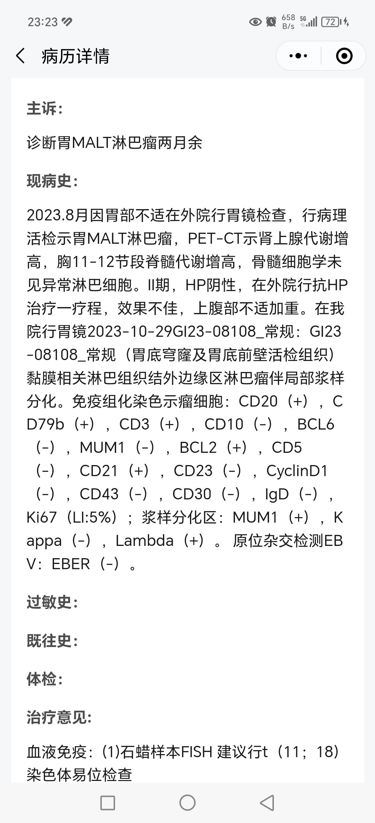

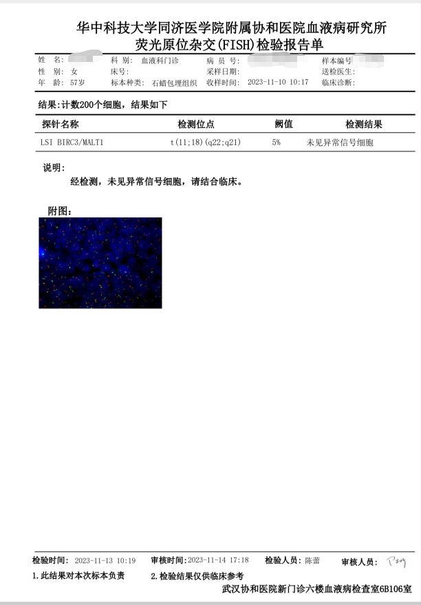

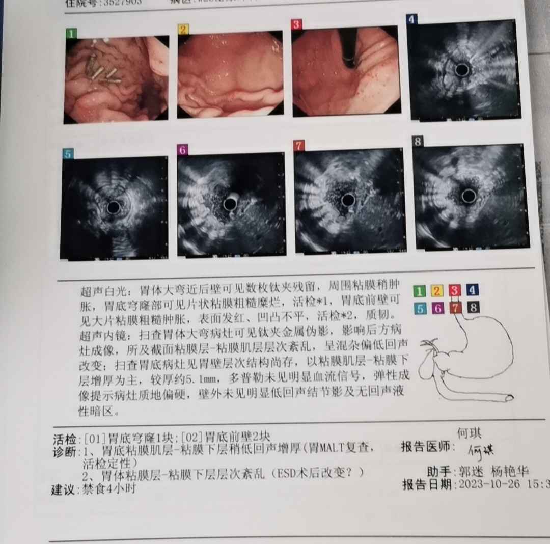

病人是胃malt,hp阴性,医生让先做抗hp治疗,但是胃镜效果不好,医生目前又让做了这两个检查,请问有没有老师能帮忙看看,自己研究没看懂

1,病理免疫组化支持胃malt淋巴瘤诊断,基因重排没见报告。
2,HP检查必须在三甲医院消化内科胃炎,抗HP治疗的医生那看病检查,做尿素酶试验及粪抗原检测后者简单更准确。
3,胃术后超声胃镜,黏膜层及黏膜下层增厚模糊,不能排除淋巴瘤侵润超过黏膜下层,符合指南的放疗指征。报告里说Ⅱ期,不知道胃外有事吗?是否化疗放疗结合多和经治淋巴瘤专家沟通。
4,fish检查t(11:18)阴性说明不影响抗HP治疗效果。
