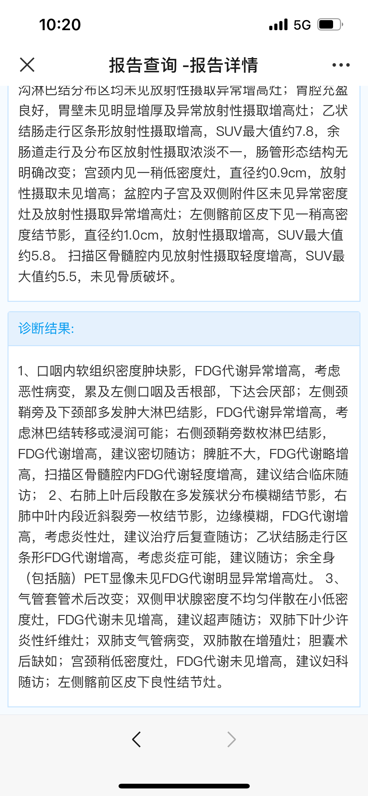

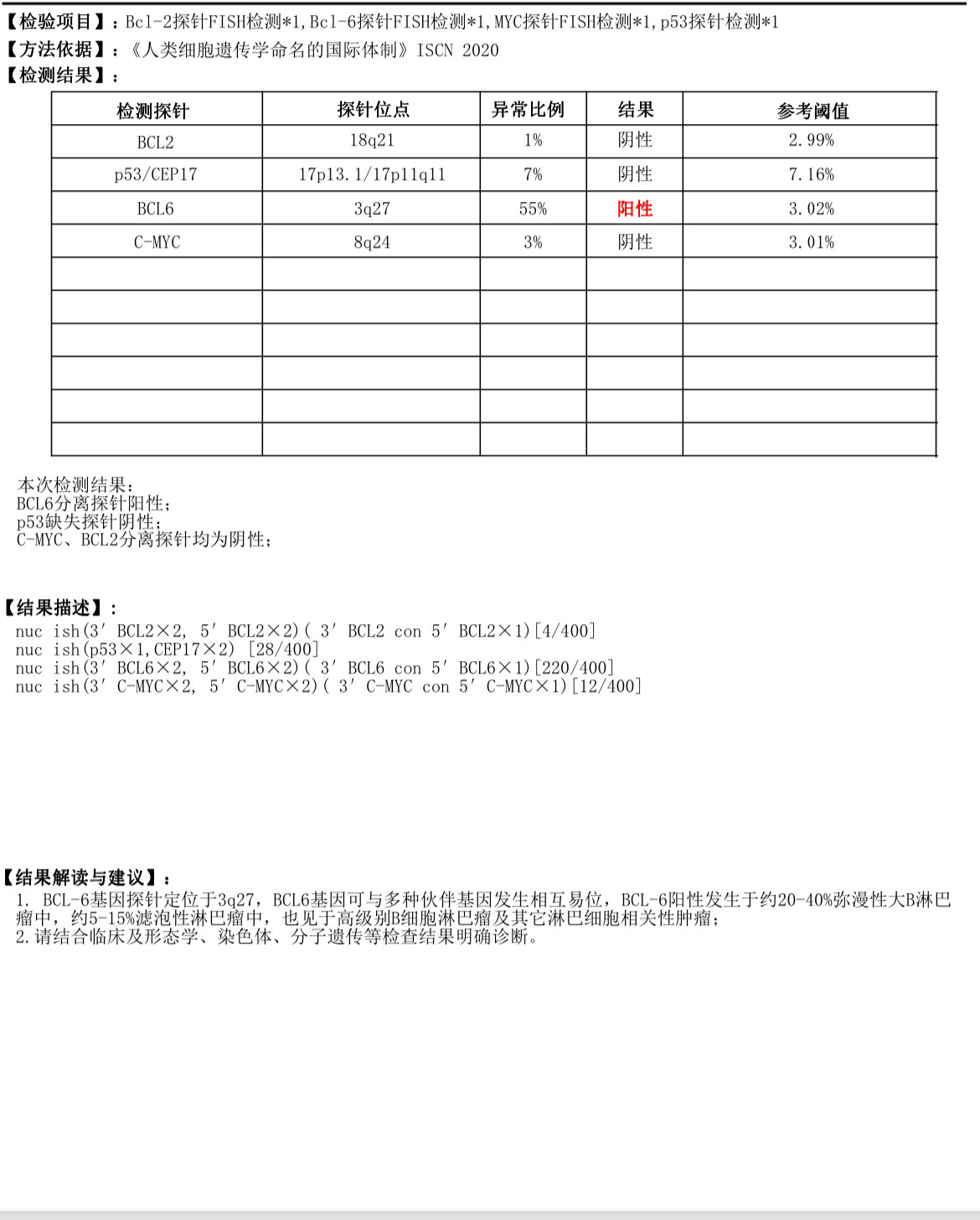

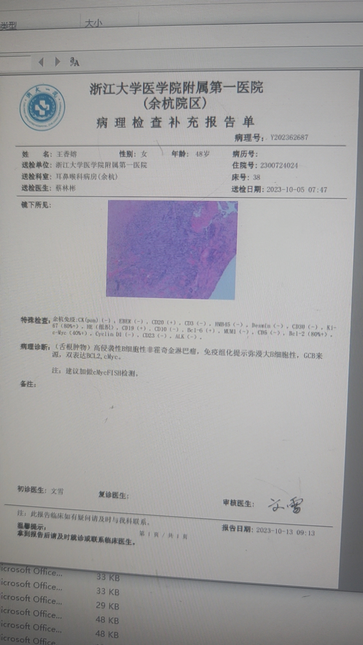

求助!请问一下大b双表达用R chop 方案行吗?我们一疗用的这个方案,肿瘤明显缩小了,颈部肿大淋巴结也小了,但是我看据说双表达用普通方案强度不够,我们基因检测没做没有确定分型,因为病理标本不够了,求助一下大神我们后期需要换个方案吗?可不可以加上btk 抑制剂之类的,还是能不能再取标本确定分型,但是现在肿瘤小了,不确定能不能再取标本

双表达不是WHO分类系统中的一个独立分型,指南上也没有什么特殊的方案。
