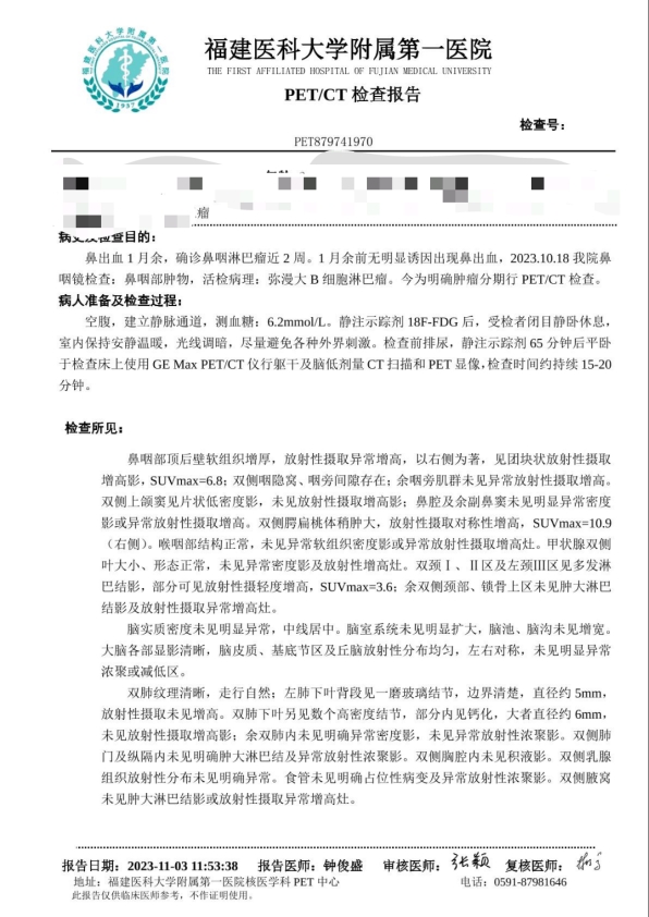

结果刚出来,各位大神帮忙看下分期

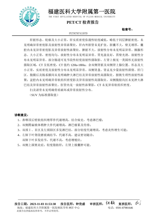

我看是一期,年龄还不大。我都快成神棍了

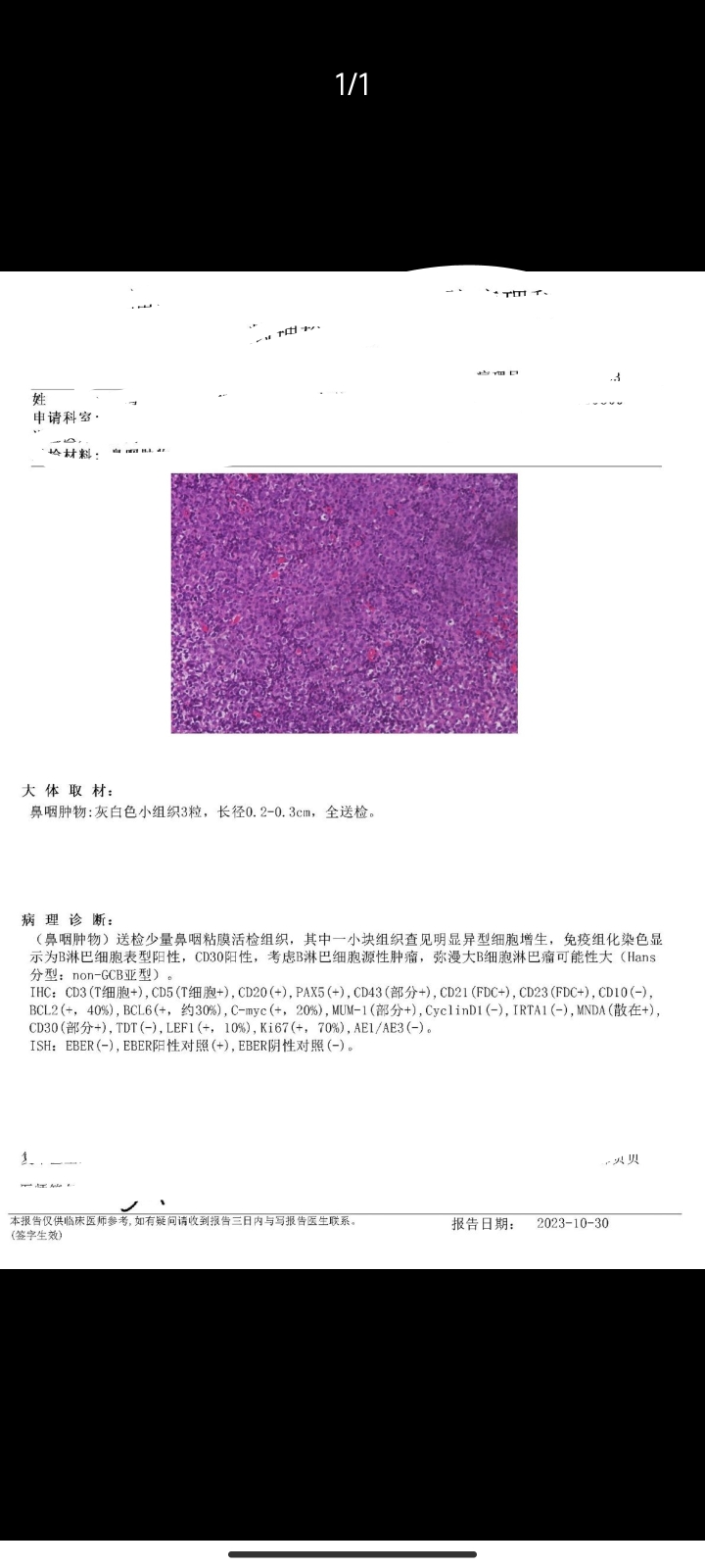

扁桃体是不是,有待确认,不是应该是一期,是就转移了,不过淋巴瘤分期不是太重要!我是切除扁桃体才确认不是的

扁桃体不是的话就是一期
扁桃体受累及就是二期

好的,谢谢各位,顺便问下我这个还需要做基因检测确认基因分型吗
