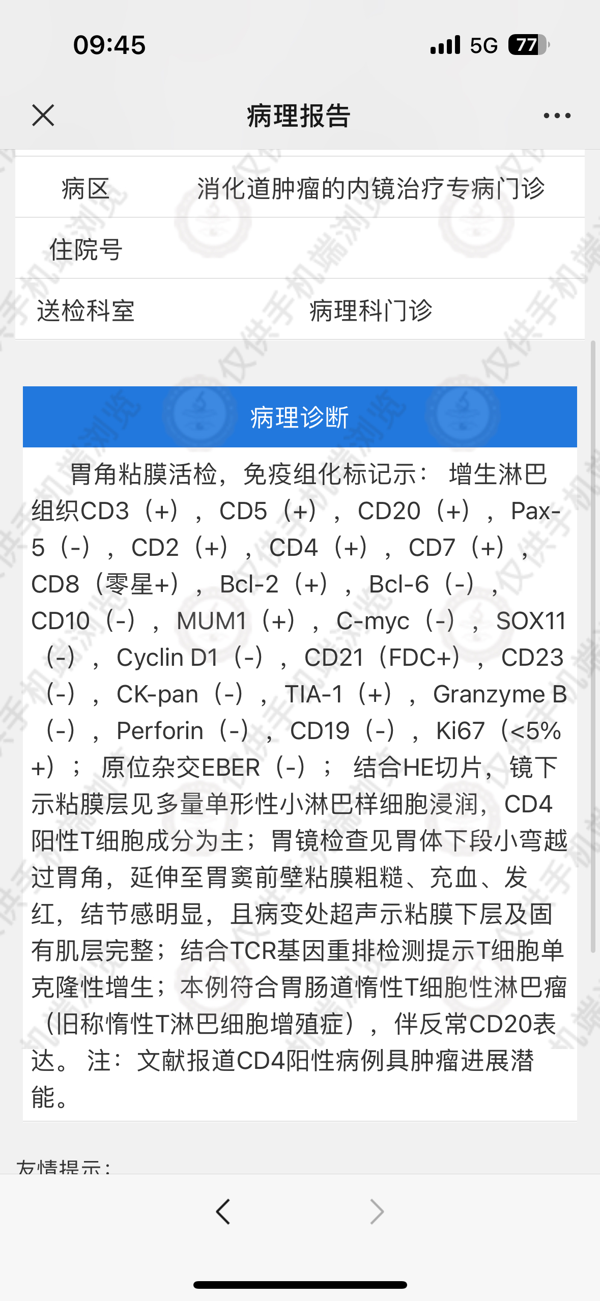

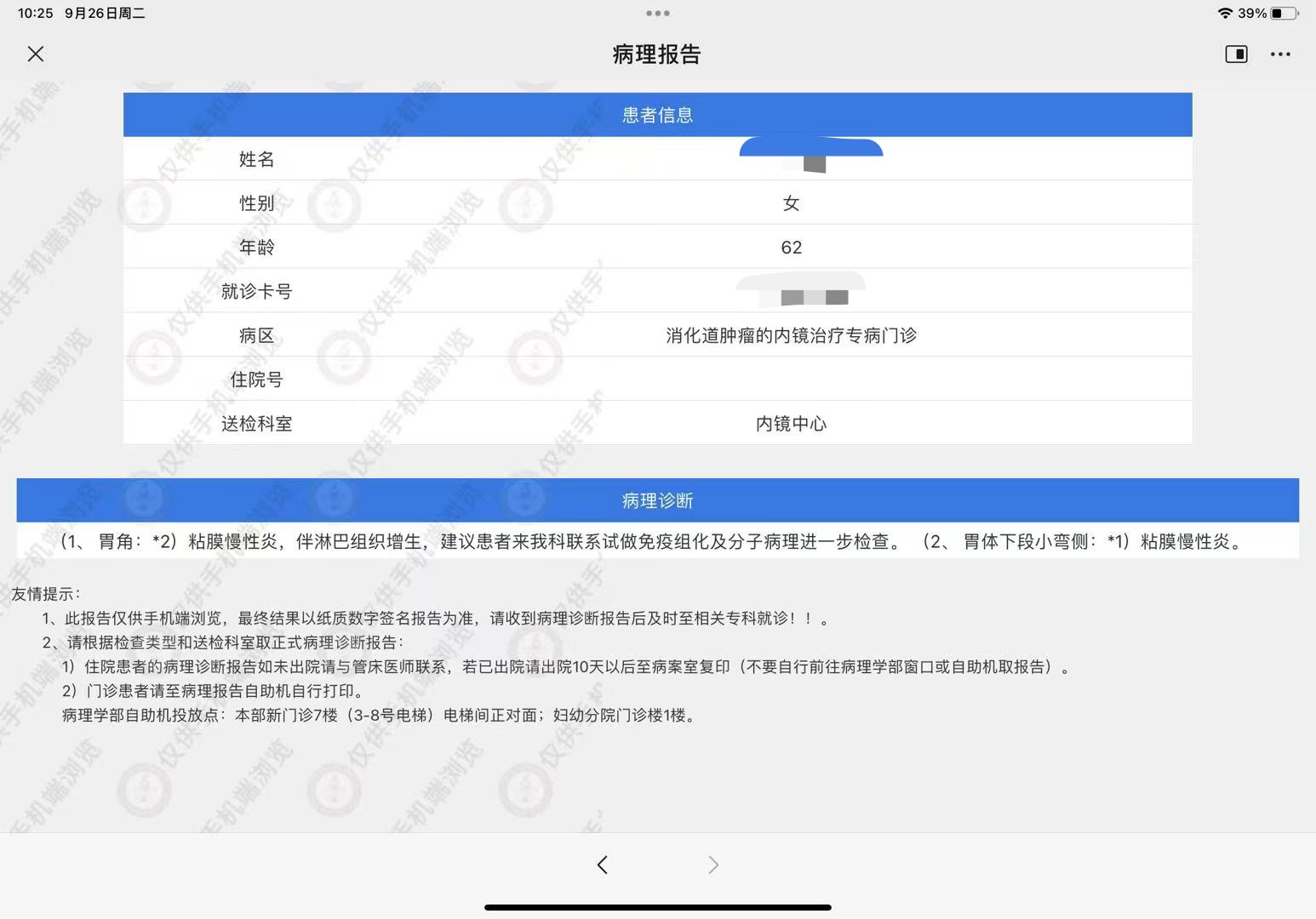

这是免疫组化,分子病理,活检报告,超声胃镜报告。病理科医生说比较少见,所以等了很久。请问接下来需要怎样治疗,还需要进一步做什么检查吗?非常感谢!!

这个诊断结论有问题,病理报告说TCR基因重排阳性,但是后面的分子学报告显示IGH/IGK重排阳性,没有看到TCR重排的报告,目前只证明了有B细胞单克隆性的增生,大概率是胃MALT淋巴瘤伴有较多的反应性T细胞。建议与医生探讨一下,诊断结论中的惰性T细胞淋巴瘤异常表达CD20的情况罕见到全世界只有个例报道。

非常感谢雨丝先生,会不会是医生在免疫组化过程中补做了TCR基因检测项目。我同医生联系后再来给您回复,恳请您持续关注此病例
先生您好,医生说是加做了T细胞分子报告,病理科的医生说开始他们也怀疑是B细胞中的malt,不过最终还是确定是T细胞淋巴瘤。想请先生给出下一步建议,需要治疗吗?采取什么治疗方案比较好呢?

即使TCR重排阳性,也无法解释为什么IG重排也是阳性,原则上说,罕见病理(惰性T细胞淋巴瘤不是一般的罕见),务必做病理会诊,哪怕是权威专家给出的结论也是一样,两位专家意见一致才能确信诊断结论无误。

非常感谢先生的回复,血液科的医生也说了IGH阳性这一项的疑虑,并要求做petct和骨穿,请问先生需要做进一步检查吗?
