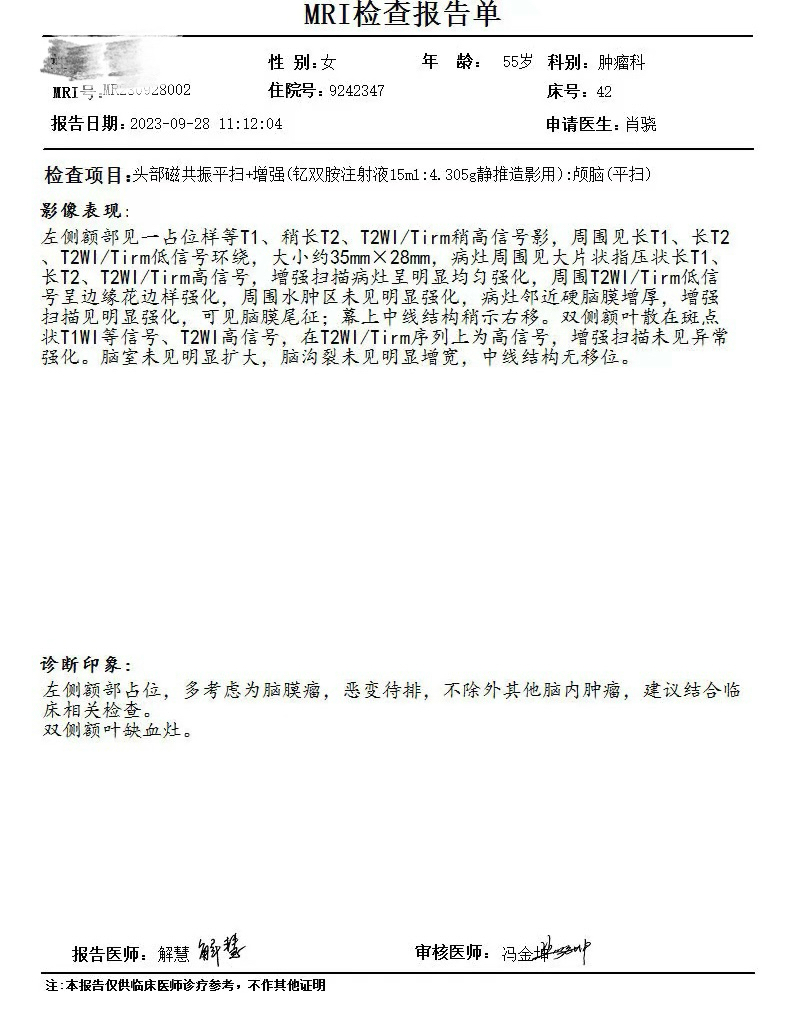

求助大神帮忙分析一下,感激不尽。
1.有没有必要做fish,二代测序,基因测序?医生没提,我们主动问了后才说可以考虑做一下二代测序。如果做是选哪几种做呢?
2.非生发中心,根据免疫组化,p53(20%+ ),c-myc(20%+),双表达,双打击,tp53突变的概率应该很低吧?需要进一步排查吗?
3.中枢侵犯,医生提到两种药,来那度胺和btk抑制剂二选一。但只说到btk抑制剂贵一点,可能效果会更好一点,并没有让我们通过比如二代测序结果进一步选择用药。我们现在是应该选哪种呢?直接选更贵的达到更好效果吗?
4.目前核磁共振结果可以判断一定有中枢侵犯了吗?还需要进一步做什么检查能排查吗?医生都没提这些,让我们直接用药看效果。
5.目前的方案是r+chop配合来那度胺,或者r+chop配合btk抑制剂。关于r+chop,医生提到用更贵的优罗美效果可能会好些,是否有必要呢?
6.有提到让我们考虑自体移植的事情,我们这种是否要做好自体移植准备呢?
7.目前方案是否合理,或者有没有别的方案或者推荐用药呢?

系统性大B伴中枢神经系统侵犯,这种情况预后很差,不管二代测序的结果如何都是如此,是不是双重打击也无所谓了。R-CHOP+来那度胺或BTK抑制剂都可以,各有优劣,可能BTK抑制剂好一点,但是要彻底解决中枢神经系统内的病灶,必须上大剂量甲氨蝶呤。

1:Fish要做,有条件可以做二代基因。目前的基因分型大概可将患者分成MCD\N1\EZB\BN2\P53\ST2等七个分型,以便后续像btk等靶向抑制剂类的精准治疗。
2:同上
3:来那还是btk还是其他药物,可以做了基因检测后再决定,通过进一步基因测序分析看是否有MYD88、CD79B、tp53基因突变。传统R-CHOP化疗方案对于中枢神经系统淋巴瘤的治疗效果并不明显。而全脑放疗的客观缓解率很高,但也容易复发,且尤其对于老年患者来说,全脑放疗会产生神经毒性,对其后续的生活质量产生很大影响。但是中枢类通常主要治疗就是MTX目前针对原发性中枢神经系统淋巴瘤的治疗方案主要是以大剂量的甲氨蝶呤( HD-MTX )为主的治疗方案。联合大剂量阿糖胞苷(HD-Ara-C)能显著提高患者的CR率和PFS(无进展生存期)
另外有研究发现伊布替尼耐药的患者有CARD基因(R179Q)突变,同时在部分缓解的患者的测序结果中发现会有CARD11基因和TNFAIP3失活失活性突变,提示CARD11和TNFAIP3基因可能和伊布替尼(BTK)治疗耐药相关。在全身性的弥漫大B淋巴瘤的研究试验中有报道CARD11基因会产生BTK抑制剂伊布替尼药物敏感。所以回到上面话题,有条件还是建议做二代基因检测。
4:核磁共振目前是检查脑部中枢检查最敏感的影像检查,除此之外,腰穿脑脊液的检测在中枢类淋巴瘤也是需要做的
5:pola(优罗华)有条件可以上,但是价格比较昂贵一个疗程可能需要4-5w
6:如果身体可以耐受,对化疗敏感,也可以考虑自体移植或者Car-T治疗来进行巩固。
7:免疫检查点抑制剂(PD-1及PD-L1单抗)、mTOR抑制剂(Temsirolimus)以及CART细胞疗法等在R/R原发CNS DLBCL患者中的疗效目前正在开展相关的临床研究,也是可以期待的

感谢大神解答!我们主治医生说,先r-chop一到两个疗程,看效果和身体承受情况再加入btk。但是我看到很多都是r-chop和btk同时用的。btk抑制剂那么晚才用,会不会导致中枢有进展呢?我们目前中枢核磁拍出来疑似有侵袭,但本人没什么明显症状。
