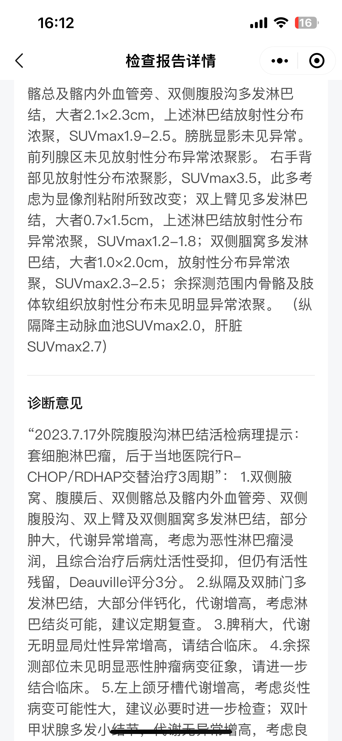

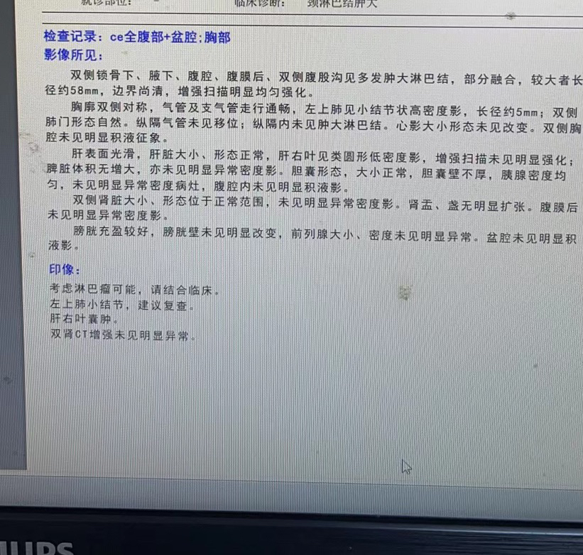

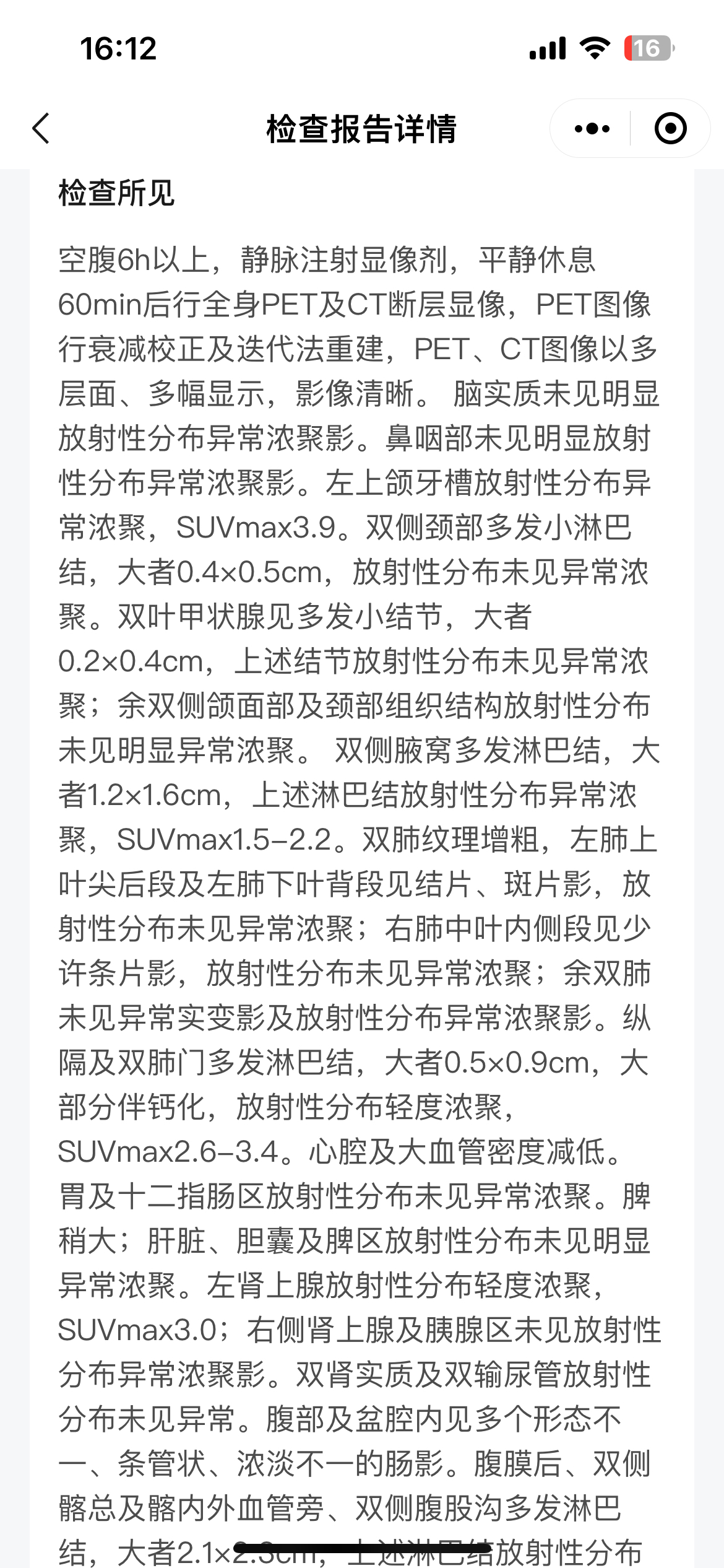

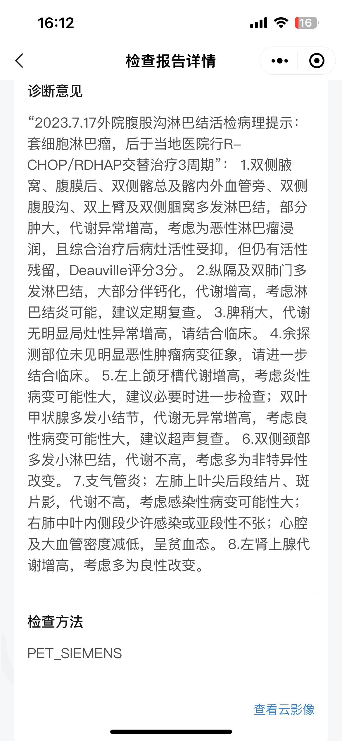

初始诊断急着打化疗,当地医院没有petct只做了增强ct,然后用rchop与rdhap方案交替共4疗后到外面大医院做了petct,外面专家说化疗受益欠佳,让第5-6疗程改为R加btk就行,昨天已经开始吃btk了,好担心btk耐药,一想到耐药心里就难受,基因检测结果要国庆结束后才出(图片中petct上面写3个疗程是写错了,是4个疗程)

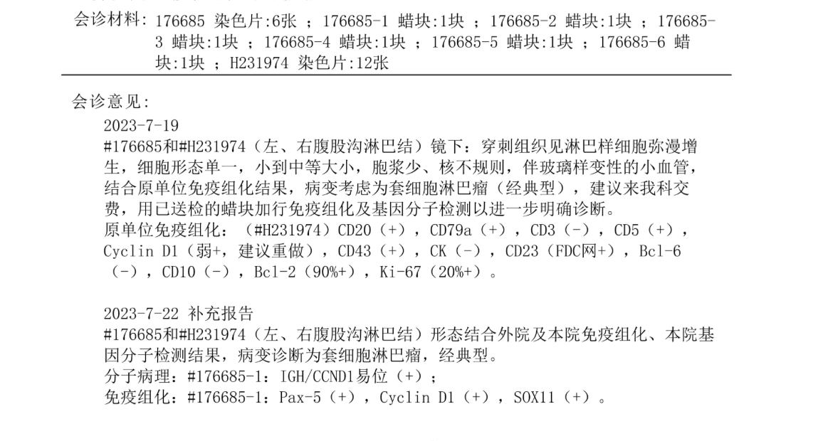

图片中是当时一疗结束到中肿做的病理会诊,4疗后选择了离家近的一个大医院做基因检测与病理会诊,离家近的大医院病理会诊说双侧腹股沟的ki67值为10(这是原发灶,也生长很慢),上臂的ki67为20(就是因为今年发现这里两周时间就长大了才去医院看的)

战斗先生 发表于 2023-10-05 16:45
患者年龄呢?交替化疗后petct是3分,尺寸也缩小到预期,没有证据说明化疗受益欠佳啊?
59岁哦,我开始是奔着移植去的,但是家里附近大医院医生就是叫我们先终止化疗额,那怎么搞哦,这第5个疗程就只用了r跟奥布替尼,要不第6个疗程又继续rdhap?再接移植?

 楼主| 发表于 2023-10-5 17:13:27 来自手机 | 显示全部楼层 来自: 中国
我记得当时医生说看淋巴结大小,有些欠佳,但是看代谢值,勉强算CR

发表于 2023-10-5 17:15:43 来自手机 | 显示全部楼层 来自: 中国辽宁
我们跟你情况挺像 也是初治疗前因为认识不足只做了增强CT AB交替四疗后petct原发肠道suv值还有16,其他淋巴结也有活性。医生说效果不理想,5疗开始BR加泽布替尼。现在已经完成八疗,马上要做pet评估了。苯达用了四个了,也不知道还需要再做两个吗? 请问老师如果评分能达到3分的话,可以结疗吗?还有像这样的情况后续还需要R做维持吗?感谢

战斗先生 发表于 2023-10-05 21:19
任何决定都是建立在对整体形势的判断的基础上的。
这个患者是淋巴结结内病变伴骨髓少量侵犯,ki67不高,较符合小b性细胞淋巴瘤常见的病情。这类患者通过化疗想让淋巴结消失或者所有淋巴结尺寸的长径在1.5公分以内是相当困难的。淋巴结的suv<肝血池,尺寸缩小到50%及以上,基本达到了治疗预期。
所以说,整体形势判断由化疗前的病情(同等病理情况是否偏重?)、病理(病理有无高危因素?)、治疗疗效(特别是这样的疗效事实上是否达到预期)三者决定。基于此再分析当前马上加奥布替尼与化疗+-自体移植+美罗华维持万一出现复发再加奥布替尼,哪个获益的可能性更大。
增强ct的黑胶片在,4疗后的petct的那本书在,患者在,患者化疗期间耐受度如何也能说清楚,此时应当多咨询。
总之,我不觉得这个患者现在吃奥布替尼是最优选择。
明白了,谢谢您的解答,资料都在,那我等国庆结束拿到基因检测结果就去北京之类的地方再问问
