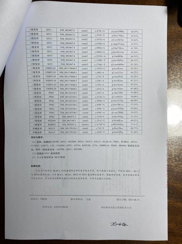

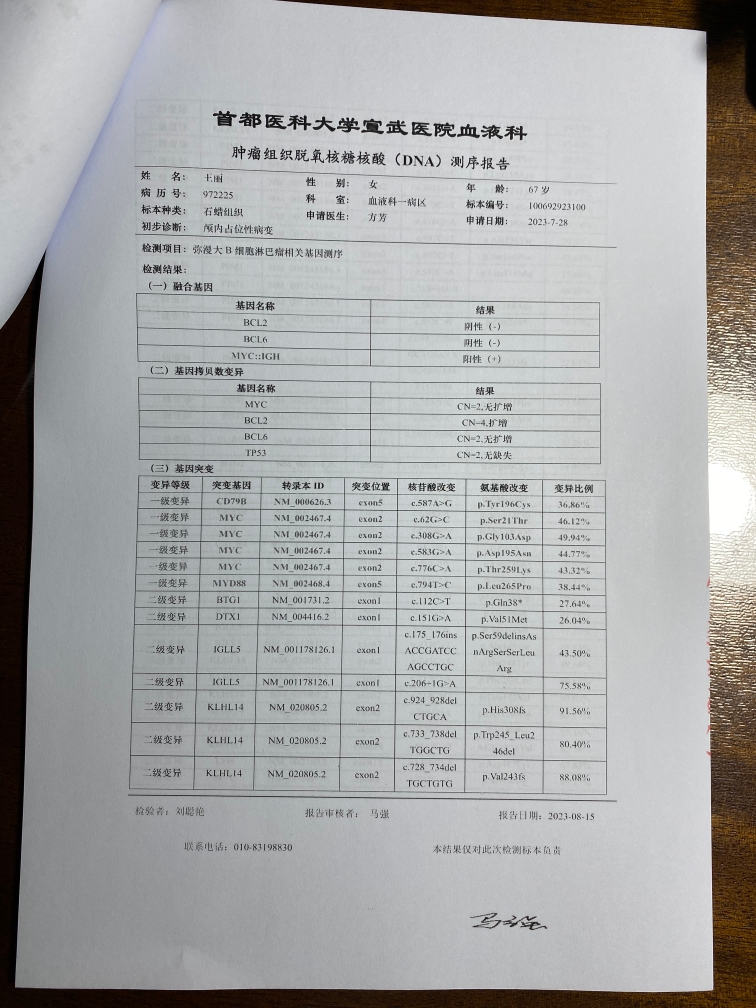

c-myc已经确认有重排了。看这个没懂,到底有没有tp53突变呀?这个CN=、扩增、缺失的都是什么意思?麻烦谁懂得说说。谢谢

tp53没有突变,但是三个比较重要突变就是cd79b,myc和myd88,是预后重要分子事件,经济允许可以上cd79b单抗(优罗华),另外有研究报道BTK抑制剂治疗对CD79B和MYD88双突变患者患者有效率高达80%,所以对于MCD亚型DLBCL患者,选用BTK抑制剂获益更佳btk抑制剂。

大夫也说MCD样型用BTK抑制剂靶向药应该是很好的。我妈一疗后吃了伊布替尼10天开始过敏,副作用很大,停药了。二疗后换了奥布替尼,目前吃了两周了,没什么问题。如果一直吃靶向药巩固,是不是也可以不做自体移植?年纪大了,不太敢。

年纪大确实不适合移植btk吃了再说,即便后面有问题,cart和双抗后续也是可以考虑的
