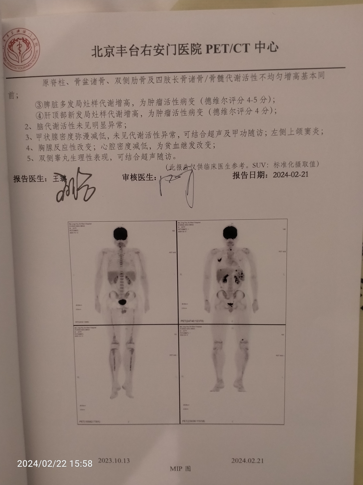

 楼主| 发表于 2024-2-26 10:32:52 来自手机 | 显示全部楼层 来自: 中国北京
橙色雨丝 发表于 2023-09-15 13:13
也有可能,不过现在的分类系统中只有纵膈灰区淋巴瘤这个类型,看起来不像是纵膈灰区。
大神 你好 我弟弟在北儿结疗后三个月pet复查复发 原发病灶没有出现 现在有新发病灶 现在还没穿刺 您可以帮忙看看吗?
