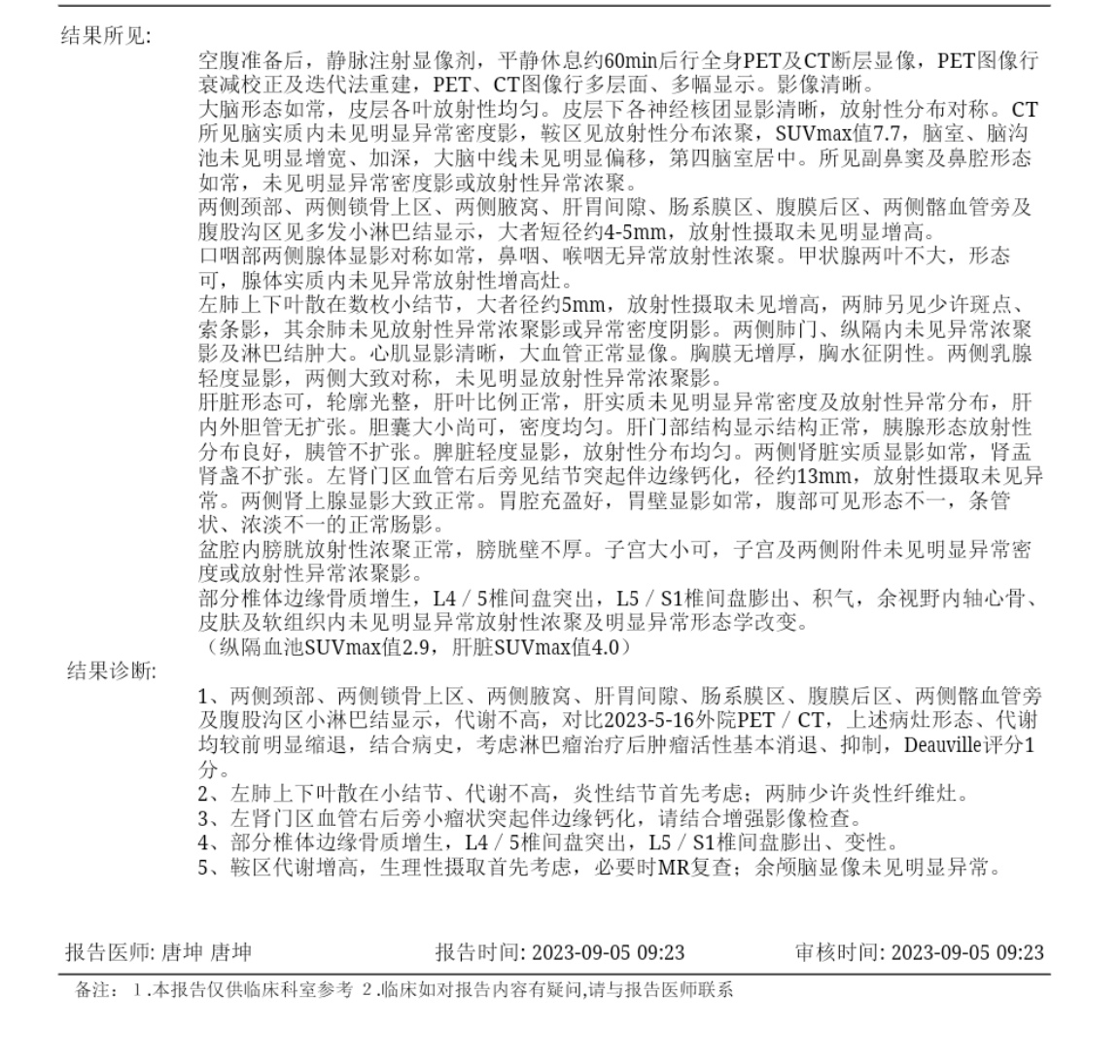

妈妈弥漫大B四次化疗后的PET CT结果,请大神帮忙看看是否还需要化疗?@橙色雨丝

我也是4疗评估cr,医生叫我转去放疗了,

已经1分CR了,不用化疗,过度治疗其实对身体危害也很大

原先定的是什么方案,就按原方案执行。当然,如果身体扛不住就另说。

你这是中期评估还是结疗终末评估,如果是中期评估的话,先把既定化疗方案完成再做一次终末pet检查。如果是终末评估的话,已经CR了呀

我4疗pet比这好多了,肿瘤全部退缩,全身无放射性浓聚。纵隔血池suV1.3,肝脏血池suv2.3,今天在准备5疗

完成六个疗程的标准治疗。

医生还是让我们化疗

中期评估

医生还是说需要化疗
