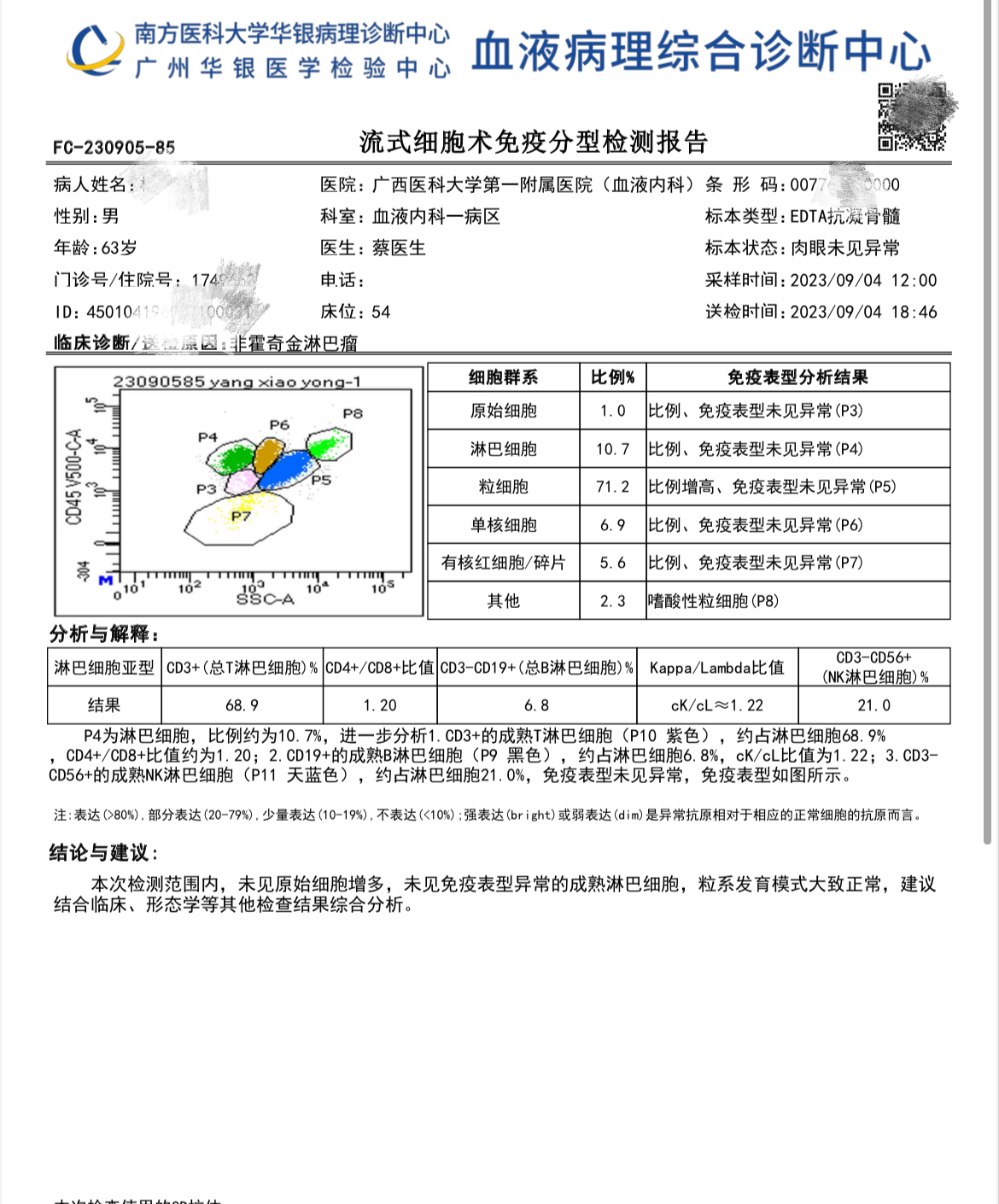

分流免疫分型出来了,麻烦大佬帮忙看看严重吗?目前医院还未给化疗方案。

打错是流式
2025-12-22
发表于 2023-9-6 09:23:12 | 显示全部楼层 来自: 中国北京
原发胃肠道弥漫大B细胞淋巴瘤,没有骨髓侵犯。

 楼主| 发表于 2023-9-6 09:25:04 来自手机 | 显示全部楼层 来自: 中国广东
感谢大佬,这个病我们平时很多报告都没见过,麻烦您了~

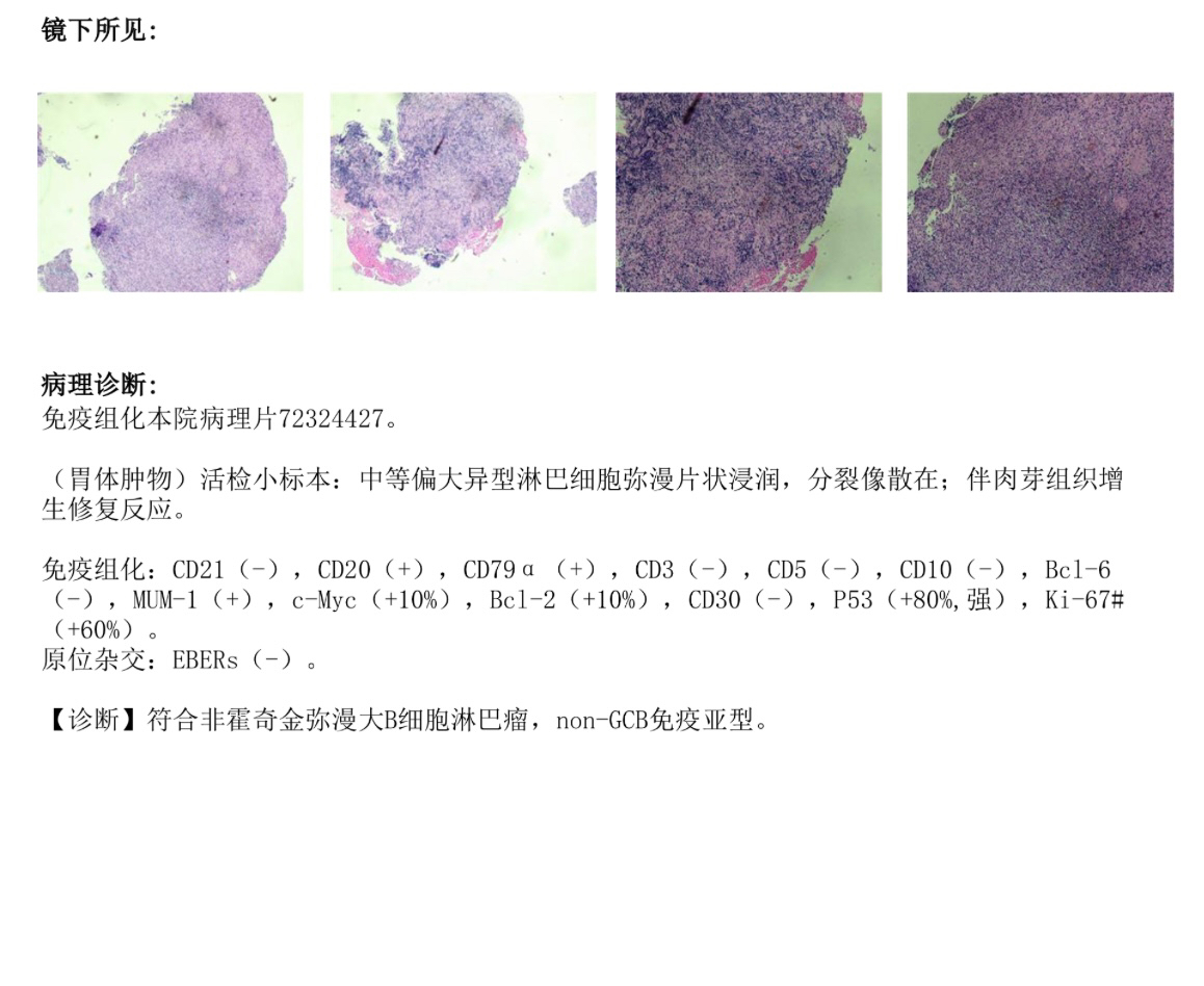

 楼主| 发表于 2023-9-12 20:21:18 来自手机 | 显示全部楼层 来自: 中国
大佬晚上好,今天医生和我说父亲属于双表达,免疫组化中c-Myc(+10%),Bcl-2(+10%),虽然这两个指标是阳性,但是不高,是不是只要这样两个指标是阳的就是双表达呢?
2025-12-22
发表于 2023-9-13 08:42:30 | 显示全部楼层 来自: 中国北京
影鸥 发表于 2023-9-12 20:21
大佬晚上好,今天医生和我说父亲属于双表达,免疫组化中c-Myc(+10%),Bcl-2(+10%),虽然这两个指标是阳 ...
没听说双表达的定义变了。

 楼主| 发表于 2023-9-13 09:18:28 来自手机 | 显示全部楼层 来自: 中国广东广州
橙色雨丝 发表于 2023-09-13 08:42
没听说双表达的定义变了。
明白了,谢谢
