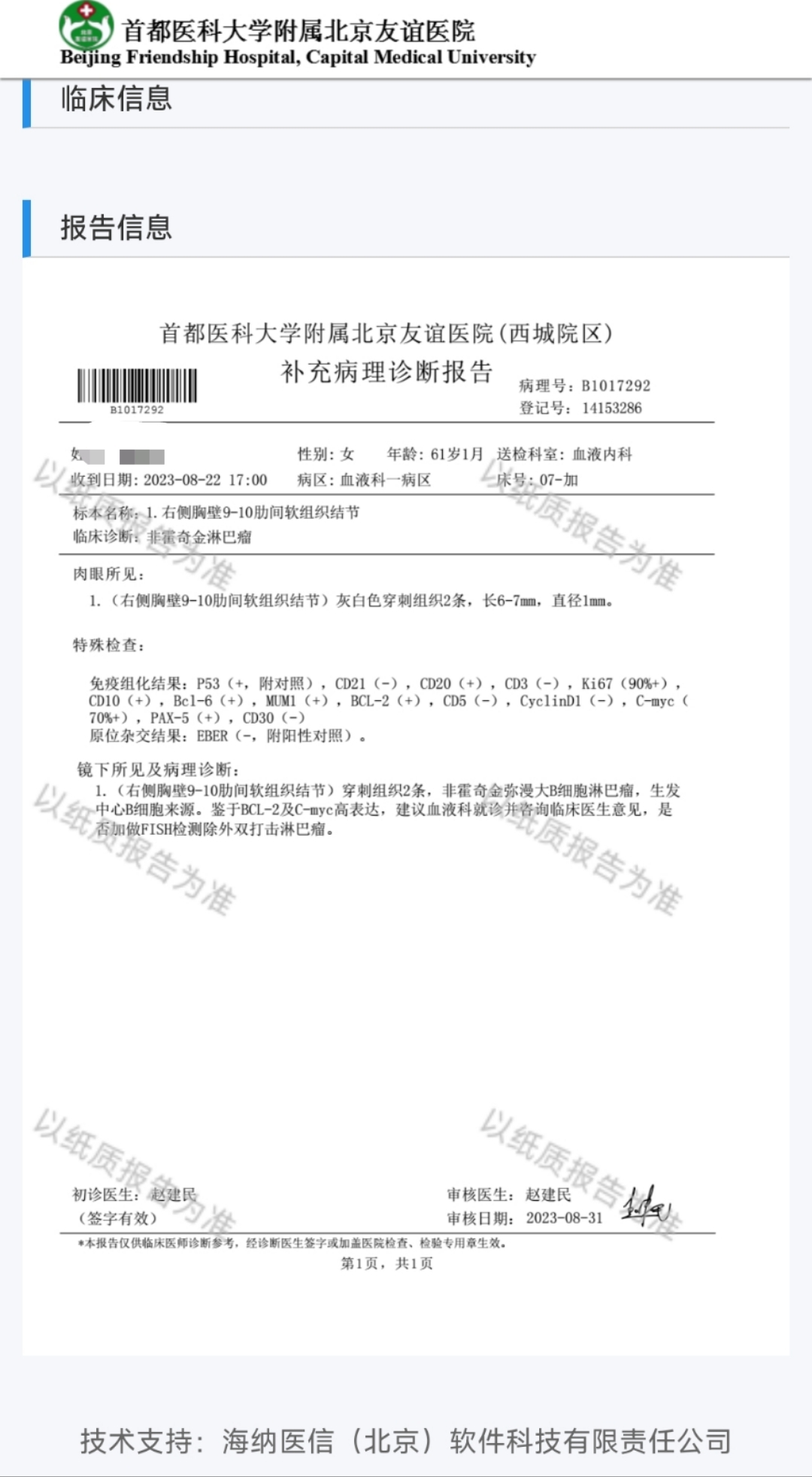

化疗六次,准备做干细胞移植,进仓前CT查出有增长,做的病理,麻fan老师们帮忙解读一下@橙色雨丝

 楼主| 发表于 2023-9-5 22:54:23 来自手机 | 显示全部楼层 来自: 中国山东聊城
麻烦老师帮忙看一下

发表于 2023-9-6 08:58:19 | 显示全部楼层 来自: 中国北京
不知道治疗前是否排除了双重打击,也不知道用的什么方案,目前什么病理已经不重要,只要确认是淋巴瘤就行了,疾病处于进展期不能移植。
