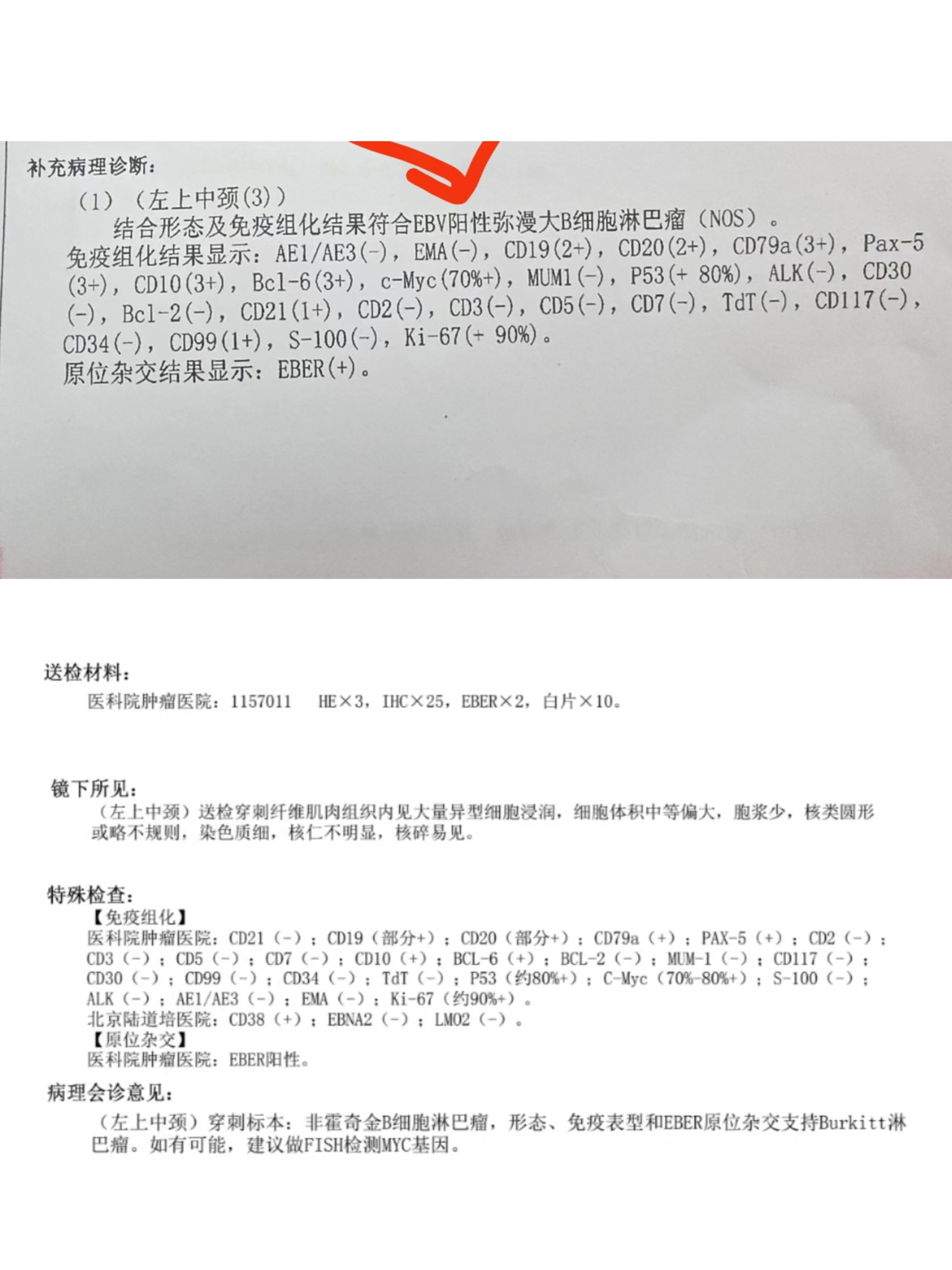

男65 rchop一疗三天了 按照弥漫大b 治疗的 但是周小鸽病理出来了是伯基特 现在petct 其他地方一点症状没有 求看看是伯基特吗
上图是东肿出的病理 下图是周老师出的,建议我➕做fish等结果中…
我现在需要做什么呢@橙色雨丝 感谢大神!

下个疗程改为DA-EPOCH-R+鞘注。
回复 支持 4 反对 0

发表于 2023-9-1 23:46:13 来自手机 | 显示全部楼层 来自: 中国浙江宁波
大神估计休息了。基本就是伯基特,若fish检测cmcy重排阳性就更确定是。方案肯定要变

发表于 2023-9-2 00:01:15 来自手机 | 显示全部楼层 来自: 中国浙江宁波
吴晓懒 发表于 2023-09-01 23:48
怎么区分伯基特淋巴瘤和弥漫大B
形态上说伯基特星空样,组化里BCL2阴性,ki67特别高,生发中心。cmyc重排阳性。

发表于 2023-9-2 00:47:03 来自手机 | 显示全部楼层 来自: 中国江苏扬州
myc 70+ bcl6+  bcl2-我刚研究几天,不一定准确,应该是周老师对的。

2025-1-17
 楼主| 发表于 2023-9-2 09:22:46 来自手机 | 显示全部楼层 来自: 中国北京
感谢您的回复,昨天基本爬了所有您的楼!我们是上周三第一次r chop!周五我拿到周老师的病理结果改定性为伯基特!您的帖子一直不厌其烦的说必须改强方案!对我帮助很大!下周fish结果能出来,我现在短期就是焦虑上周三rchop会错过我爸的黄金治疗期!
雨丝大神您看我还需要找其他医院再做病理吗?我感觉五个水平不够的还是不对,不是个结论多数战胜少数的决策,您觉得呢

 楼主| 发表于 2023-9-2 09:27:23 来自手机 | 显示全部楼层 来自: 中国北京
感谢您!周老师助理建议我们做fish,已经在做了!是不是做了fish就有最终定性了呢?那我还需要找其他医院再做吗?

我想这不是一个投票的事儿 还是得相信权威 在论坛也有开始弥漫大后来发现是伯基特的案例
2484
3996
2026-2-24
发表于 2023-9-2 11:41:02 来自手机 | 显示全部楼层 来自: 中国浙江宁波
只要cmyc重排阳性,就改方案治疗吧,不是什么疑难杂症。
