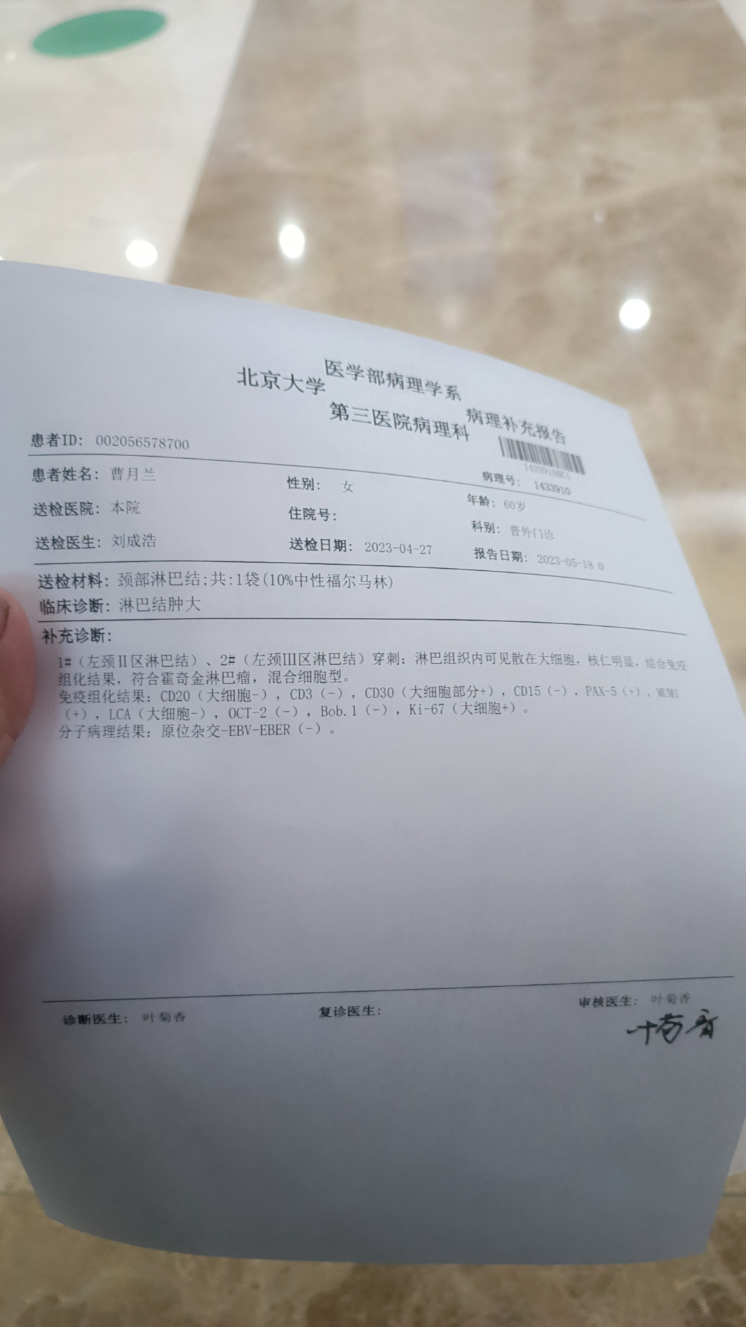

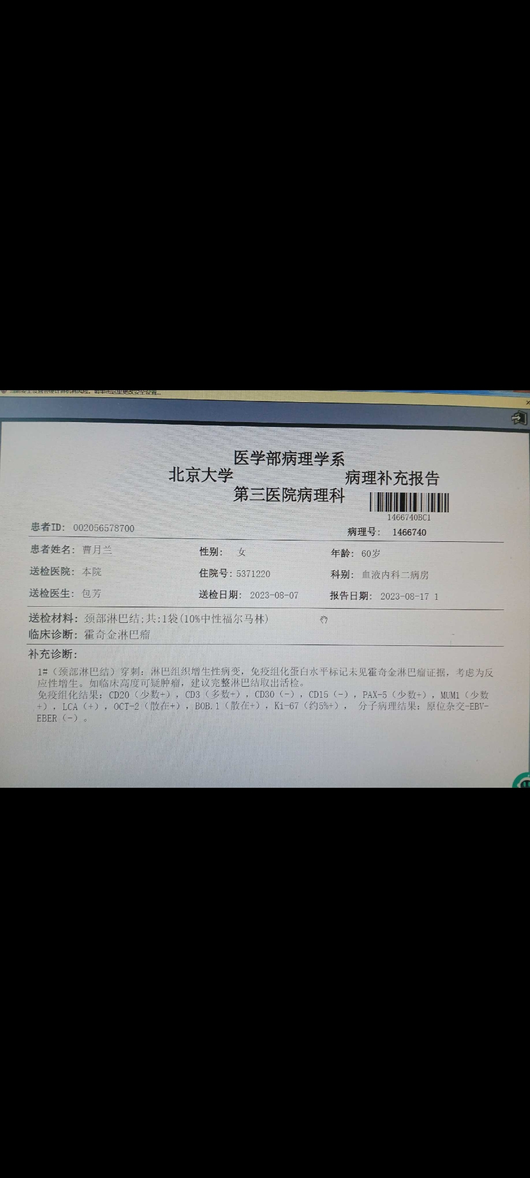

发表于 2023-8-30 13:25:59 | 显示全部楼层 来自: 中国北京
霍奇金家人 发表于 2023-8-30 12:01
这个是第一次穿刺的病理结果
根据NCCN霍奇金指南,细针穿刺(FNA)区别于粗针穿刺,通常不足以做诊断。所以,对这个病理还是有一定怀疑。

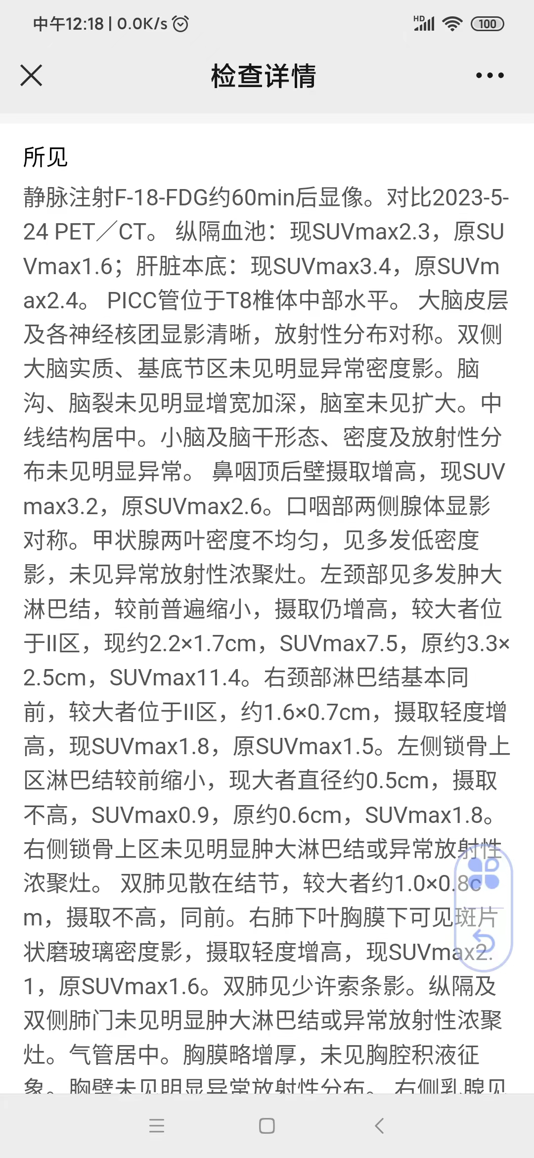

 楼主| 发表于 2023-8-29 21:36:59 来自手机 | 显示全部楼层 来自: 中国北京
战斗先生 发表于 2023-08-29 20:44
不怎么样。
既然知道病理是金标准,穿刺后又没有发现淋巴瘤,无证据提示一线方案失败。
何况这位患者即使不再化疗,直接去放疗都是有望治愈的。
医生说pet显示还是有7点多的活性,然后没有达到1至2分,穿刺虽然没有CD30➕,但是说还有两项标记物还是有危险特征,就说商讨改治疗方案。

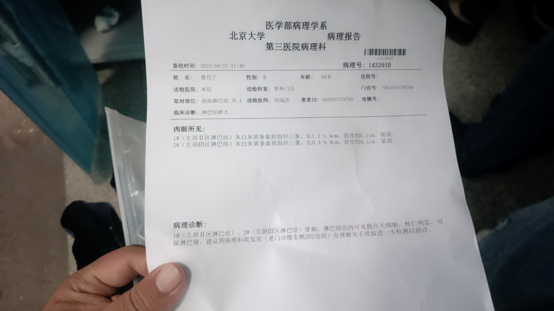

 楼主| 发表于 2023-8-30 12:01:44 来自手机 | 显示全部楼层 来自: 中国北京
橙色雨丝 发表于 2023-08-30 09:16
最初的病理不会有什么问题吧。
这个是第一次穿刺的病理结果
