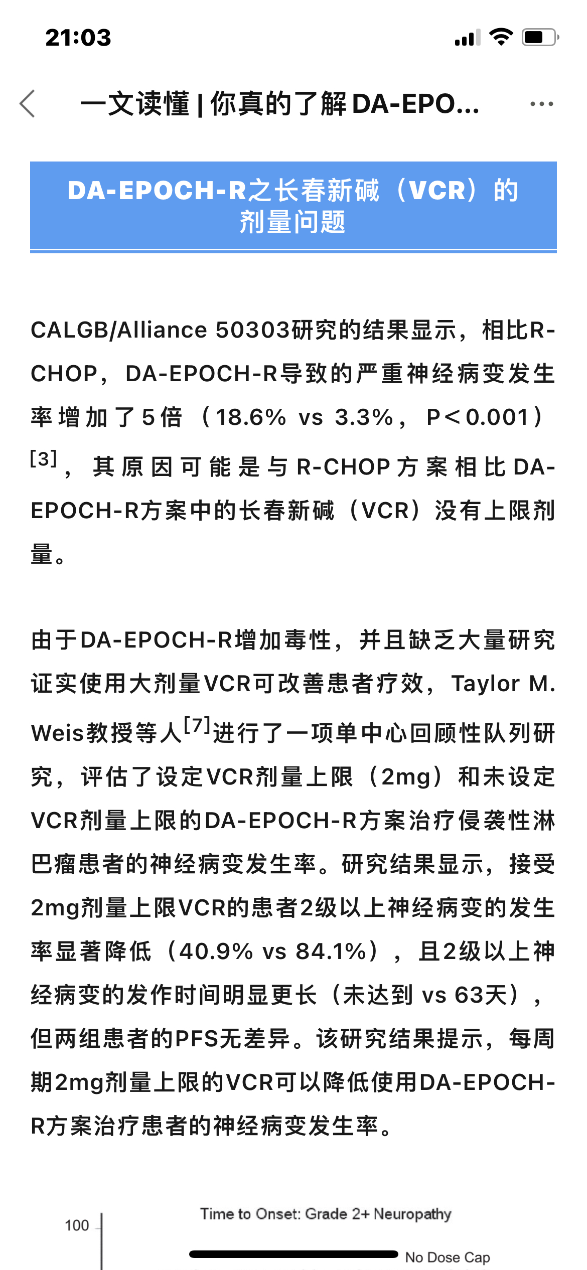

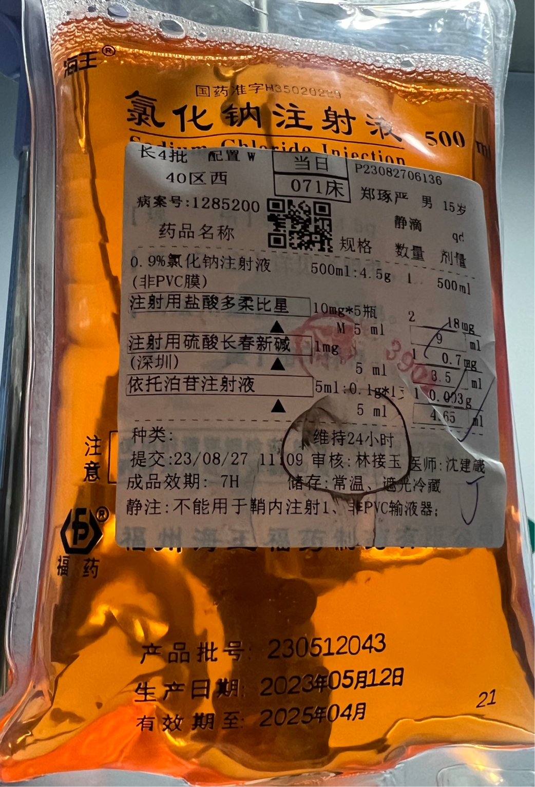

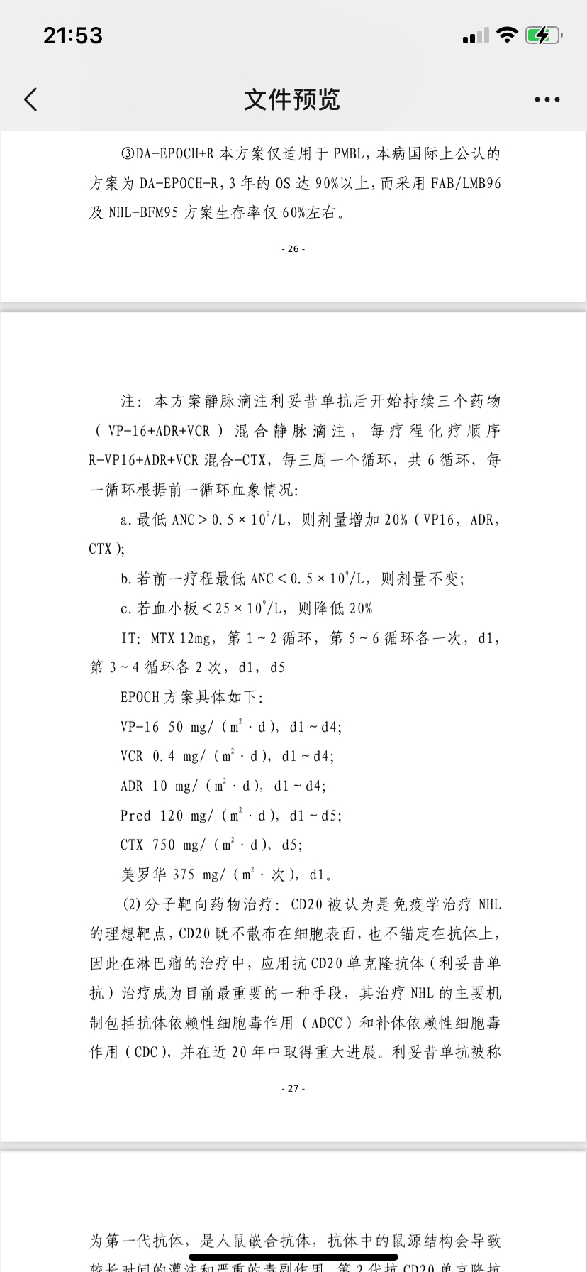

二疗的方案改为DA-EPOCH-R,主治给的长春新碱药量是否合适呢?担心过量引起神经病变。请教之家的大神,感谢!
图1是Day1用药(4天的累计用量2.8mg)
图2是之家上一篇关于DA的文章内容

我困惑的是,医院计算的给药量是0.7mg x 4天=2.8mg,但文章里指出超过2mg的用量提高了神经病变发生率。这个用量是否合适?

一般来说,确实是单个疗程不超过2mg
2025-12-22
发表于 2023-8-29 10:05:16 | 显示全部楼层 来自: 中国北京
大部分医疗中心把长春新碱的单疗程剂量限制在2mg以下,一方面因为超过后外周神经毒性反应确实较大,另一方面是因为没有证据显示更高的剂量带来更好的疗效。
