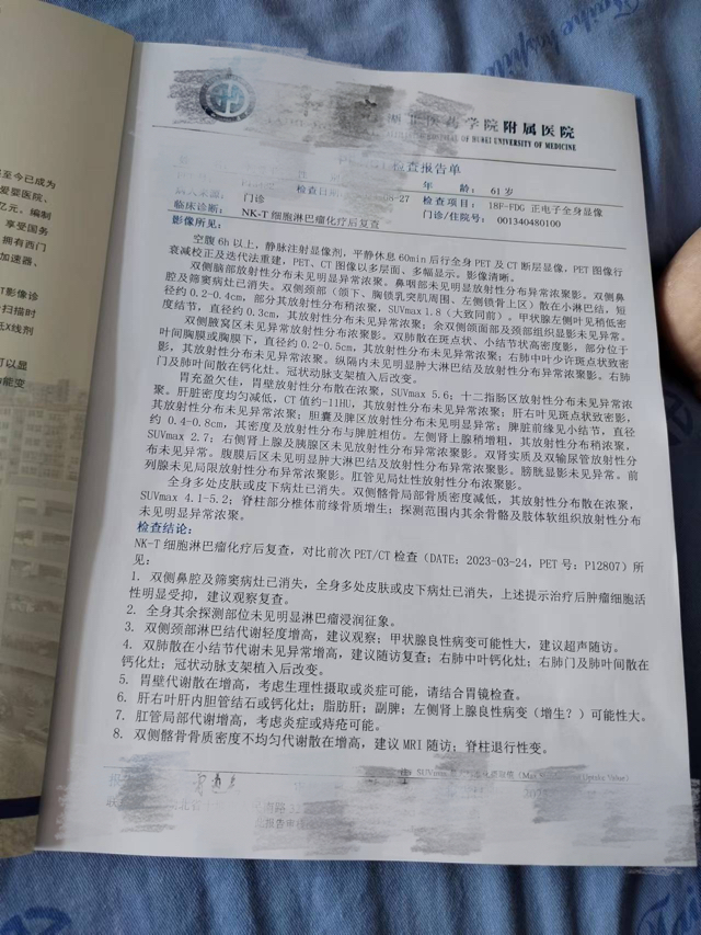

病人63岁,NKT淋巴瘤侵犯鼻子和皮肤,初诊分期4B,目前4个疗程后完全缓解,接下来是做满6个疗程后移植,还是四疗后就可以移植? 考虑患者年龄大,移植是否是最好的选择?

nkt皮肤型早日CR 发表于 2023-8-28 11:37
血浆EB二疗后就一直是阴性,骨髓没有侵犯。但是病人化疗耐受差,肝功能从化疗都一直不正常,这种情况考虑 ...
那就别移植了,做维持治疗。

战斗先生 发表于 2023-08-28 10:15
NK/T淋巴瘤4期,对于适合自体移植的患者,还是很推荐的。
那是4疗后移植还是6疗后移植?病人年纪大,化疗耐受差啊

橙色雨丝 发表于 2023-08-28 11:21
做血浆EBV DNA的检查。
血浆EB二疗后就一直是阴性,骨髓没有侵犯。但是病人化疗耐受差,肝功能从化疗都一直不正常,这种情况考虑移植吗?医生说风险很大。
