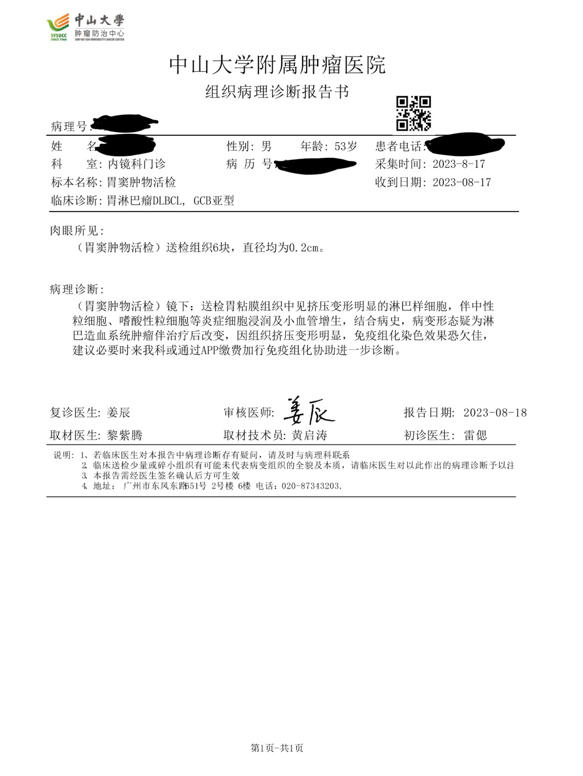

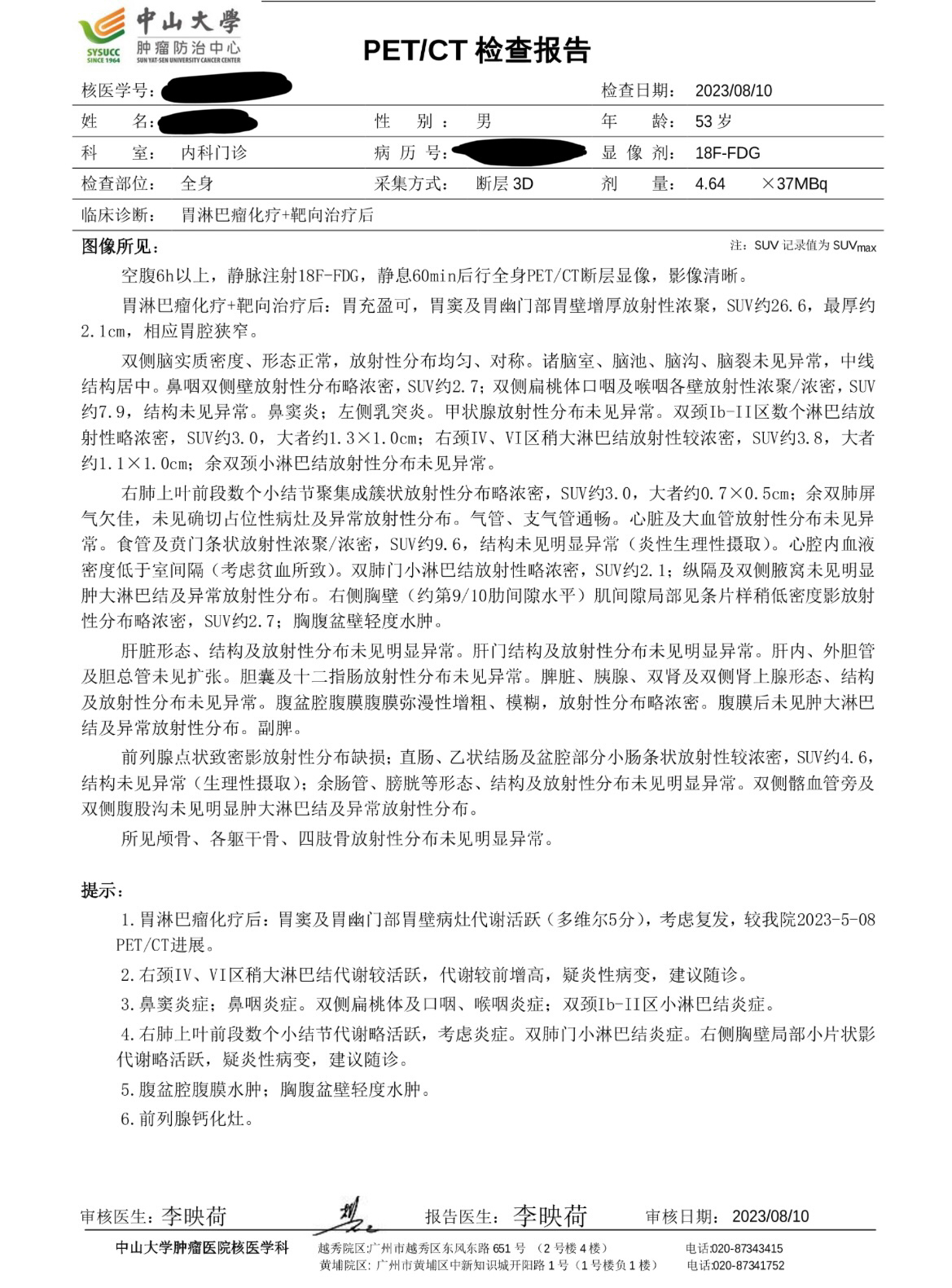

患者:胃淋巴瘤,弥漫大b,GCB亚型
八疗一个月后复查pet ct显示复发了,问了医生,他说有可能是胃炎导致的suv 高,也有可能是复发了……让我们去做了胃镜和活检取样,请问各位大神朋友们,这个病理是什么意思呀?是复发了吗?@橙色雨丝  打扰了谢谢
医生说如果复发了,我们可能很麻烦,因为身体不太适宜打化疗了(我们第一次到第四次化疗是一线方案、第五次到第八次化疗是二线方案),唉,怎么办啊……我爸还那么年轻……

战斗先生 发表于 2023-08-19 20:31
高度怀疑是复发。
胃淋巴瘤的治疗,一定是petct和胃镜一起评估。
petct对照petct,胃镜对照胃镜。
1、尝试做免疫组化;
2、抗hp感染和考虑放疗;
密切关注患者症状,3-4个月左右做胃镜、做病理。
如果患者初治化疗前是原发胃淋巴瘤的1期、仅胃病灶病情进展、无条件化疗等、根据上世纪60年代-70年代中的相关淋巴瘤治疗文献(chop化疗尚未成熟),还有全胃切除手术,有机会有一定的5年生存率。

没有,六疗后有照过一次pet ct ,多维尔4分

试试卡替实验组

要加做免疫组化才能确定

近期影像学检查报告,免疫组化结果出来报告发上来再说,没有做胃局部放疗治疗吗?应该找三甲医院消化内科胃炎治疗医生看病,抗HP治疗胃炎,溃疡系统治疗。淋巴瘤治疗和消化内科治疗一起来。
