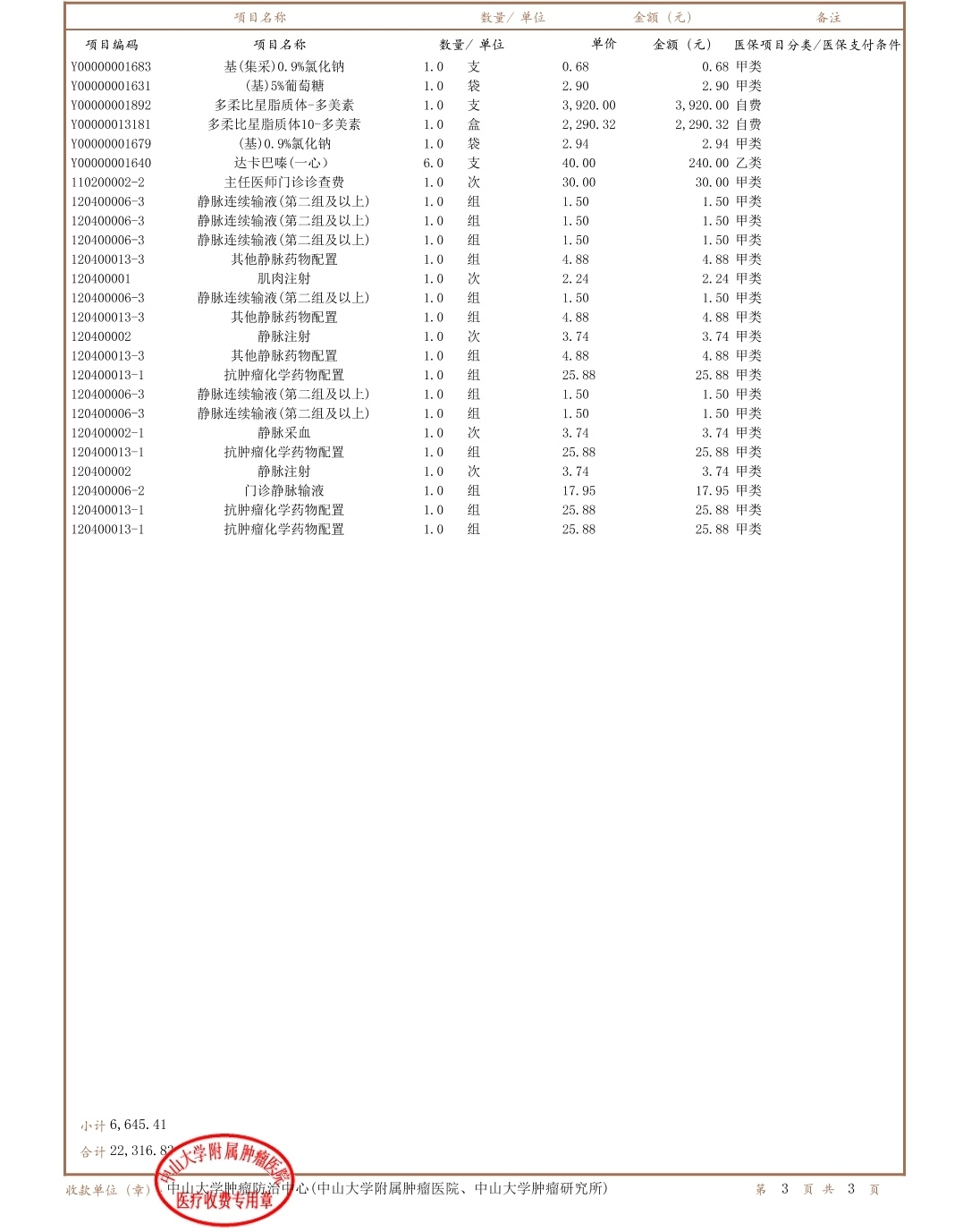

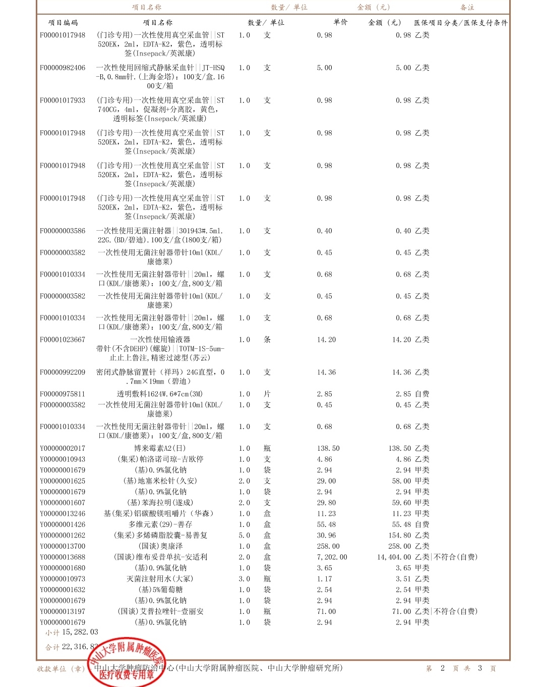

上次化疗因为手有些溃烂,医生把长春地辛给去掉了,那我现在这个化疗方案是BV+ABD方案吗?然后之前没去掉长春地辛的时候是BV+ABVD方案吗?我有点不太懂,请教一下家人们!
