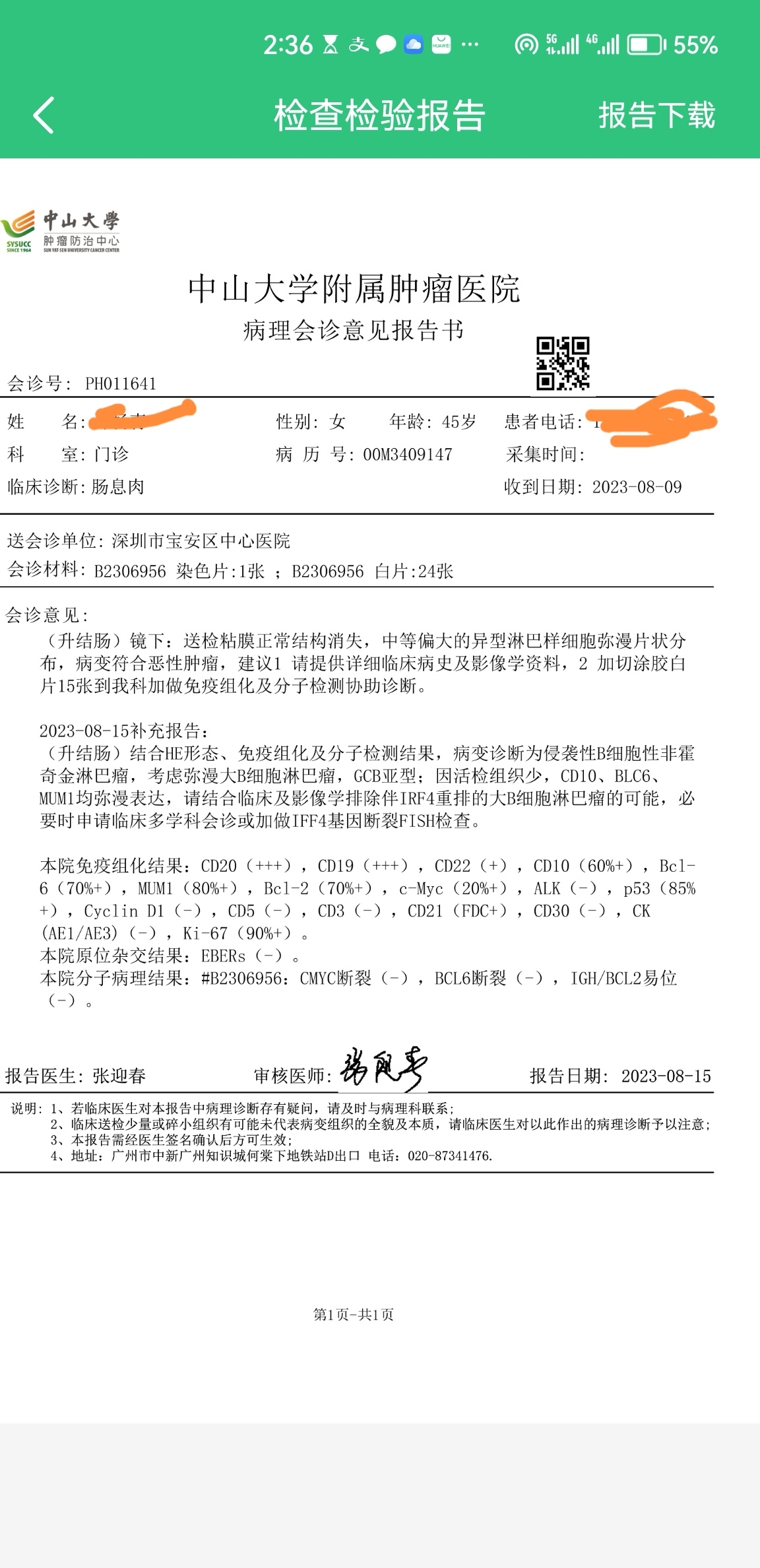

办的住院吗?找的哪个医生呀?我也去了一趟要先会诊,深圳这边医院说基因没做出来不给我会诊的东西,穿两次了病理都做不出来最终的,着急

 楼主| 发表于 2023-8-18 08:29:15 来自手机 | 显示全部楼层 来自: 中国广东广州
你在深圳哪里做啊?你病理不是出来了么?

发表于 2023-8-18 09:39:24 来自手机 | 显示全部楼层 来自: 中国广东深圳
greenling 发表于 2023-08-18 08:29
你在深圳哪里做啊?你病理不是出来了么?
在北大,穿刺两次了干等了半个月了都做不出来具体的病理,就是做出来一个大方向,今天医生让我们开刀活检,我都头疼死了
