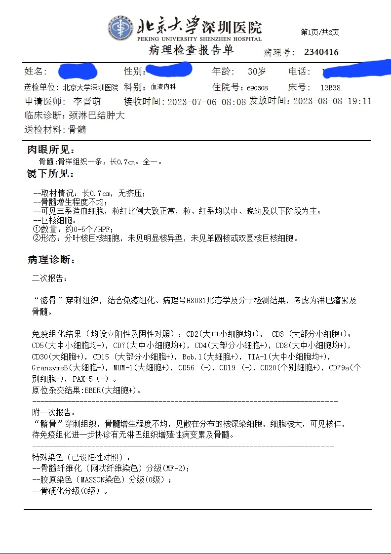

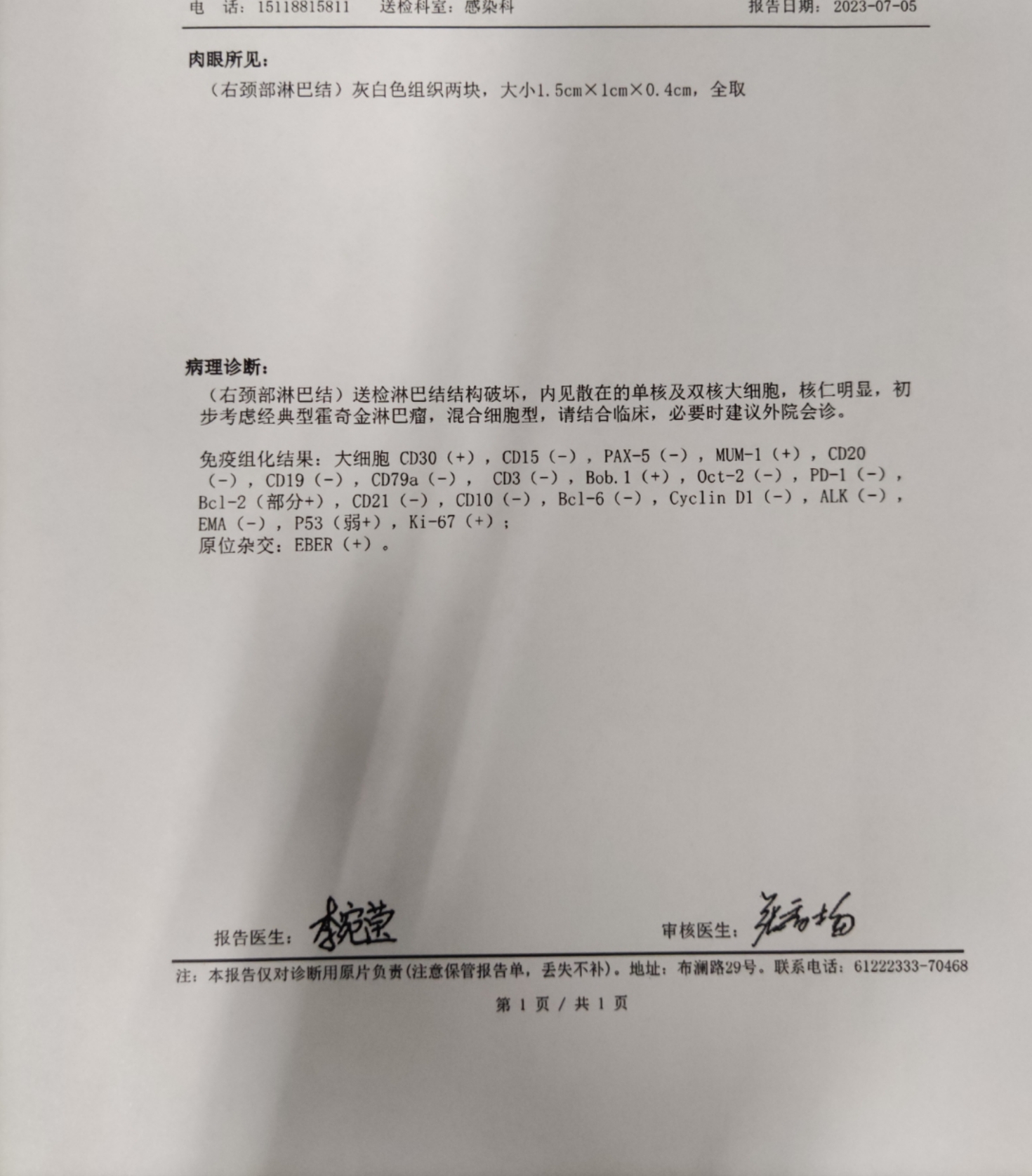

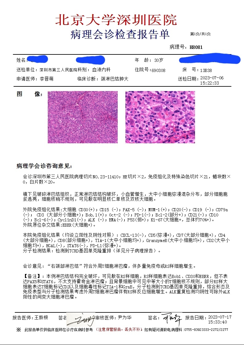

各位老师帮我看看这个病理有没有问题。
第一家医院活检说是霍奇金,因为有嗜血症状,现医院认为是外周T非特指。
一疗方案用的CHOEP ,症状缓解。
二疗前夕又突发高烧,铁蛋白升高。嗜血复发。腹部CT显示 脾较第一次petct 尺寸缩小,但是医生说达不到预期。
现在嗜血复发,医生说一疗方案压不住。改了 BV+CHP,这两天还说要上PD1还有西达本胺,后期异体移植。@橙色雨丝 @Lucas肖肖

很难说是ALK阴性间变大,还是外周T非特指型,理论上说CD4+,CD30+,同时还表达细胞毒性分子,这样的淋巴瘤只有间变大细胞淋巴瘤这一种。噬血的问题非常复杂,还是复发?那需要高度重视,或许需要考虑一下DEP方案或者芦可替尼,至于说移植,目前还谈不上。
您好老师,我刚刚跟科室主任交流过。
他意思是我们这个病例的CD30是由于EBV引起的表达,不像间变大那么强烈表达。

谢谢老师的答复,我们现在可以做哪些,去分辨这个间变大还是非特指?因为这里面也涉及一个CD30报销的问题。
刚确诊时是有嗜血的,三次依托泊苷小化疗+一疗CHOEP 之后缓解。 第二次化疗前一天又复发,高烧。
现在嗜血复发,医生断定一疗方案无效,意思是还是得先治淋巴瘤

找权威病理专家做病理会诊。噬血的问题建议找渠道咨询友谊医院的王昭教授。

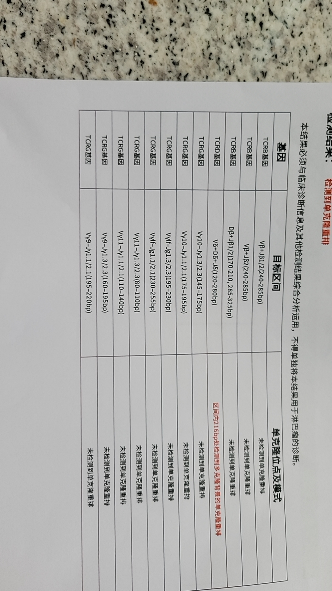

病理会诊吧 属于模糊类型 选取病理组织的依据是什么? 因为临床症状取还是根据Pet取? 如果基因都做了却无法定性 那么可能要考虑以pet为地图重新去高摄位置了 另外CD30单抗的报销问题是指是否程阳性吗? 商保吗? 如果不是商保单抗BV的适应症是复发难治 所以一线都是不报销的
