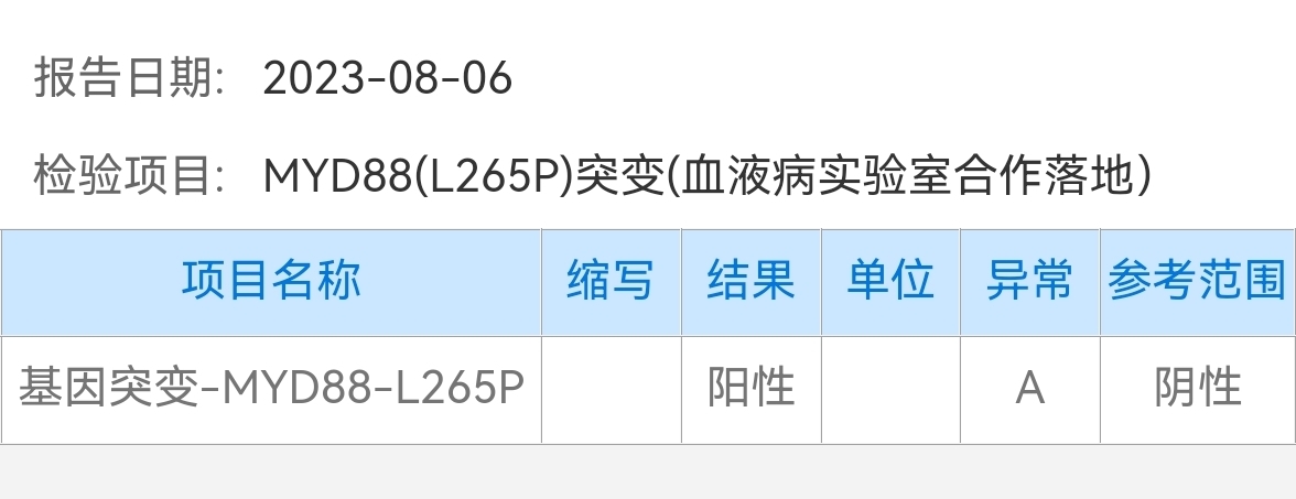

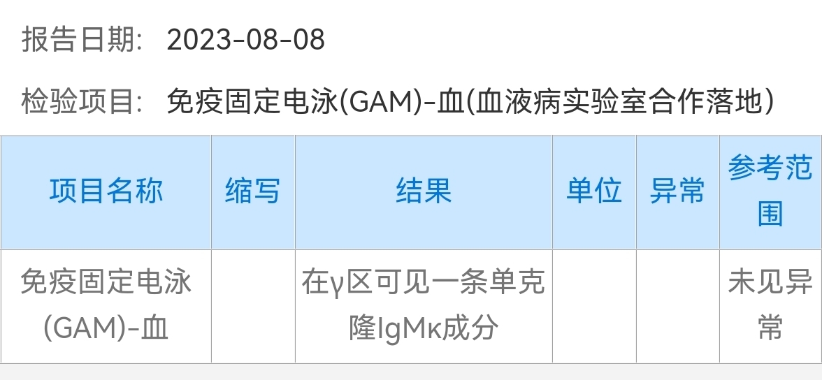

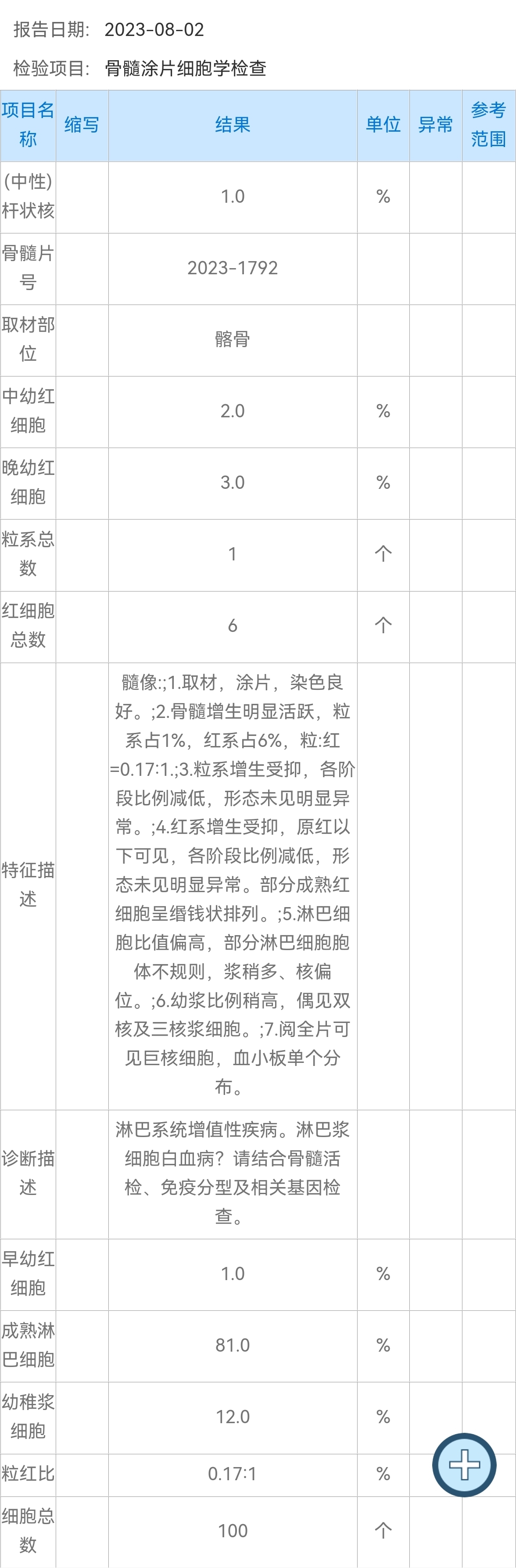

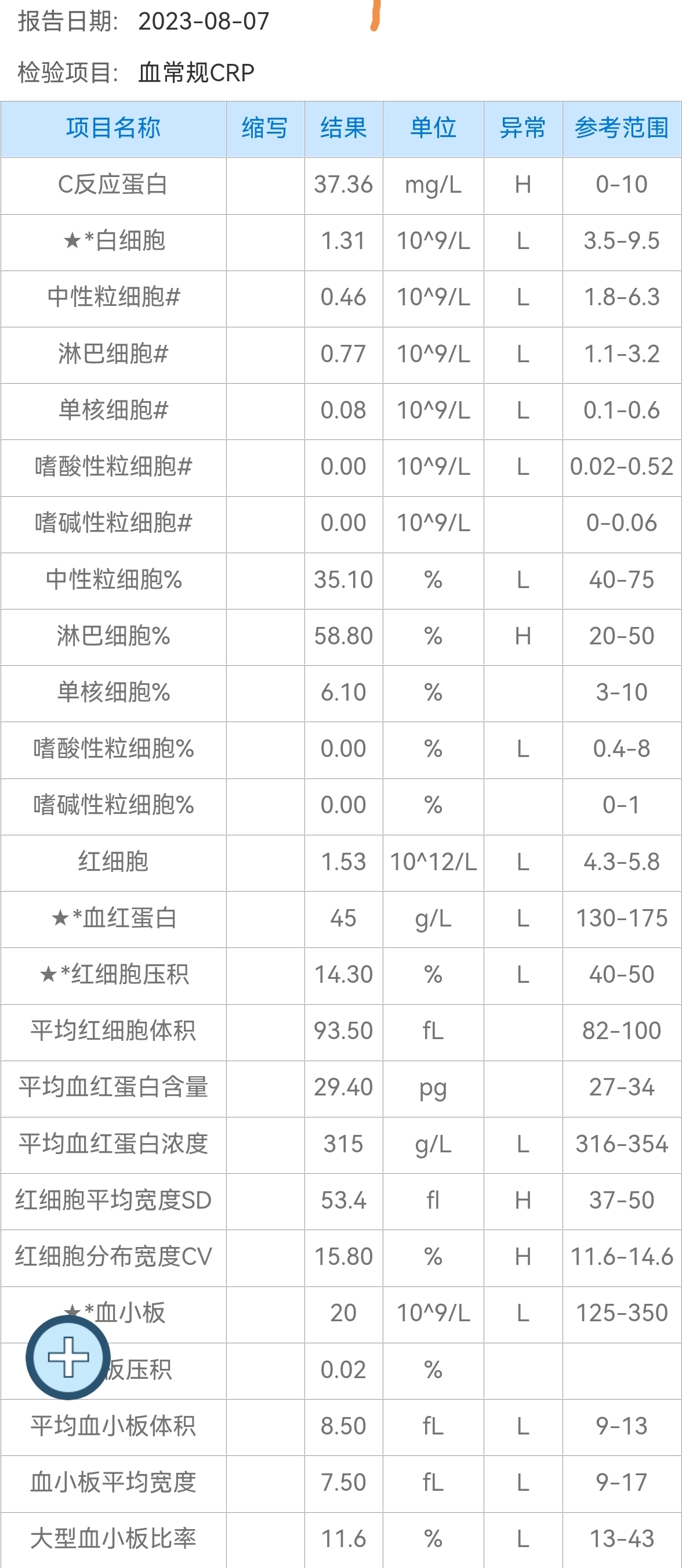

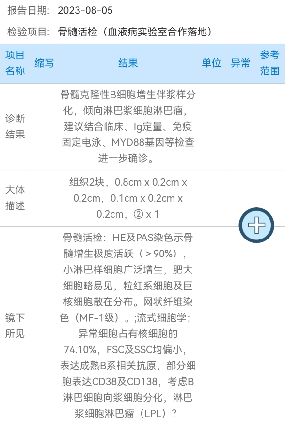

我父亲之前有过多次结核病史,今年4月份咳大量血住院,后确诊为胞内分支杆菌五月初出院,中度贫血,其他指标正常,5月底复查血常规轻度贫血,其他正常。7月底厌食严重,查血常规发现严重贫血,三系都很低。后入院基因检测、骨髓涂片活检、电泳检查确诊浆细胞淋巴瘤,8月1日入院后已经输入4袋去白细胞悬浮红细胞2U,血像还是一直不好,医生建议后续采用血浆置换加少量泽布替尼化疗后,观察血象,转化吃苯达莫司汀靶向药。
根据基因可以确定华氏巨球蛋白血症是吧,这个病正常应该不会发现这么快是吧,我父亲5月底除了轻度贫血,白细胞和血小板都比较正常,不到两个月血常规三系都很低,住院一周了输血4次,血象还是一直不好,考虑到这种情况,是不是可能还有其他并发症没有确诊出来,已经比较虚弱,是不是现在不太适合化疗,还有如果不选择化疗,血浆置换在现阶段时必须的吗。@橙色雨丝 恳请橙色雨丝老师有空时帮看看,万分感谢!

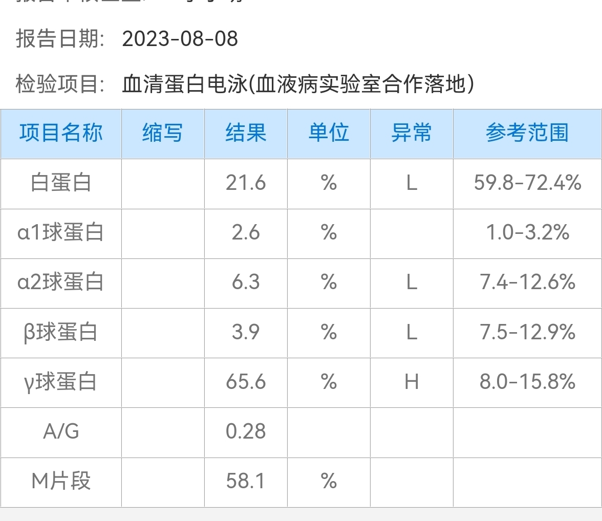

 楼主| 发表于 2023-8-10 14:14:54 来自手机 | 显示全部楼层 来自: 中国
橙色雨丝 发表于 2023-08-10 08:39
不知道IgM有多高,无法确定血浆置换的必要性。苯达莫司汀是化疗,不是口服的靶向药。
肝功总蛋白乘血清电泳M片段的比例,算出来Igm大约65g/l,那个值是不是还是很有必要做下血浆置换的?

发表于 2023-8-10 15:10:07 来自手机 | 显示全部楼层 来自: 中国北京
是很高,需要做血浆置换,否则上美罗华会有危险。
