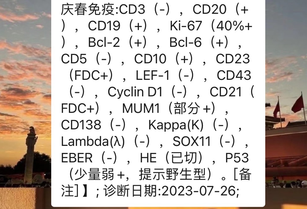

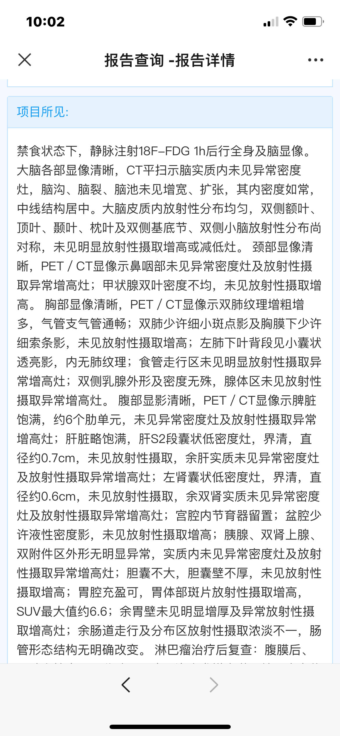

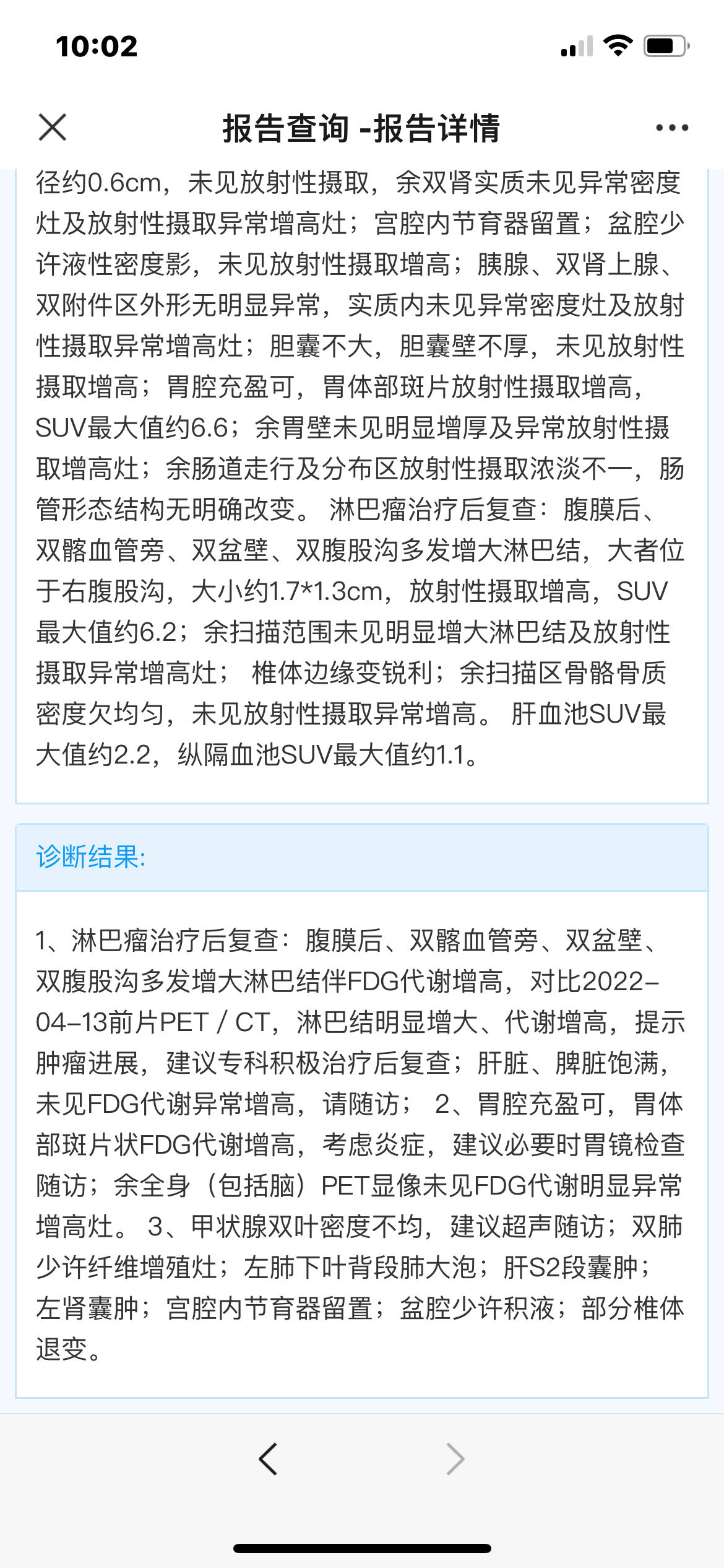

各位病友,请问大家关于滤泡,有用泽不替尼+美罗华;或者来那度胺+美罗华这两种方案的吗,有啥区别。图片为最近一次的病理及PET结果。请大家帮忙看一下谢谢。患者女,51 @橙色雨丝 。第一种方案貌似不是很常见,是什么原因吗

战斗先生 发表于 2023-08-03 20:04
看petct的格式是浙一的吧。淋巴结明显增大?但是最大的是1.7公分乘以1.3公分,“明显”这个词很吓人。
从病理和petct的尺寸、范围、suv来看,如果是初确诊,是可以观察、等待;
但是一旦有滤泡淋巴瘤的治疗史那么再次选择观察、等待,首先是患者压力大,另外对医生来说当碰到pod24或者接近pod24一般直接给予观察等待的建议也比较少。
此时,患者有好几个选择:
第一、观察、等待。(但是需要经常做B超、3-4个月做个CT)
第二、参加临床试验。碰到这类情况,我本人至今为止未推荐1例吃pi3k(持完全否定态度。原因因为我坚信患者有其他更好选择);
目前还有EZH2抑制剂临床试验(持中立偏不是很推荐态度)
双抗、双抗+来拿度胺/美罗华+来拿度胺入组(持观望态度,并且希望患者能抽中美罗华+来拿度胺的组)
以前还有直接CAR-T的入组(认为其有勇气,但是用得稍早。不否定、不肯定。)
第三就是治疗。最容易被医患双方所接受的就是美罗华+来那度胺或者佳罗华+来那度胺。直接用BR或者GB按说也可以,但是部分患者/家属的决心难下,认为用一个少一个的心态。
美罗华+泽布替尼,不适合滤泡淋巴瘤,不需要讨论为何用得多少的问题。
