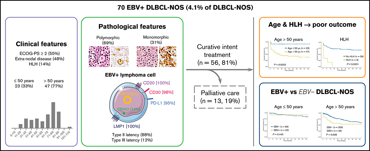

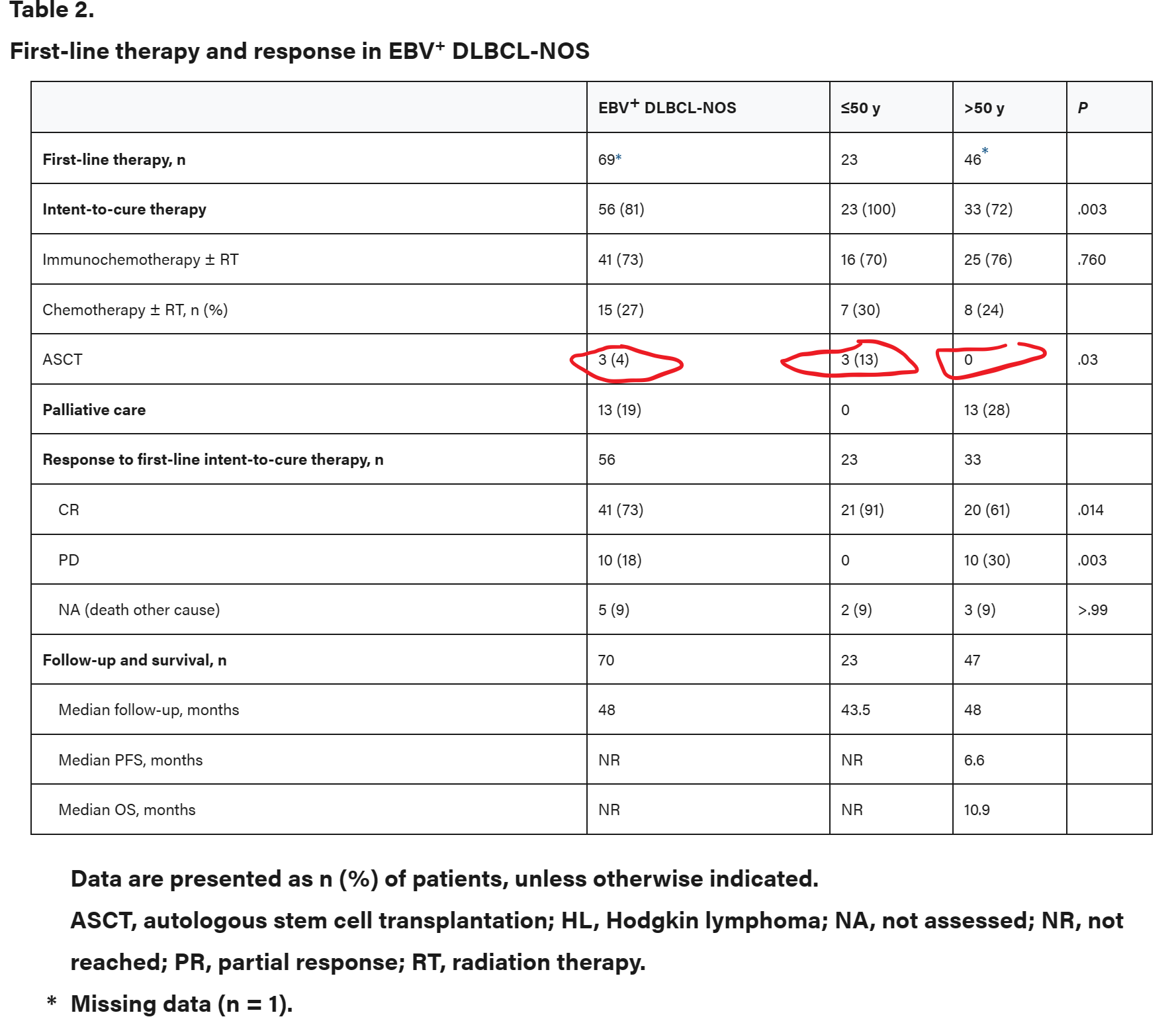

其次,在治疗上,目前已知年龄大于50岁的患者普遍预后不良,主要与免疫老化有关(Immunosenescence),但是一线移植是否能够克服这个因素,目前缺乏相关证据,国外某项临床研究显示,在69例EBV阳性大B患者的治疗中,做了一线自体移植的只有3例(4%),而且全部是年龄低于50岁的患者,所以,至少可以说在国际上一线移植不是这个类型淋巴瘤的标准治疗。
