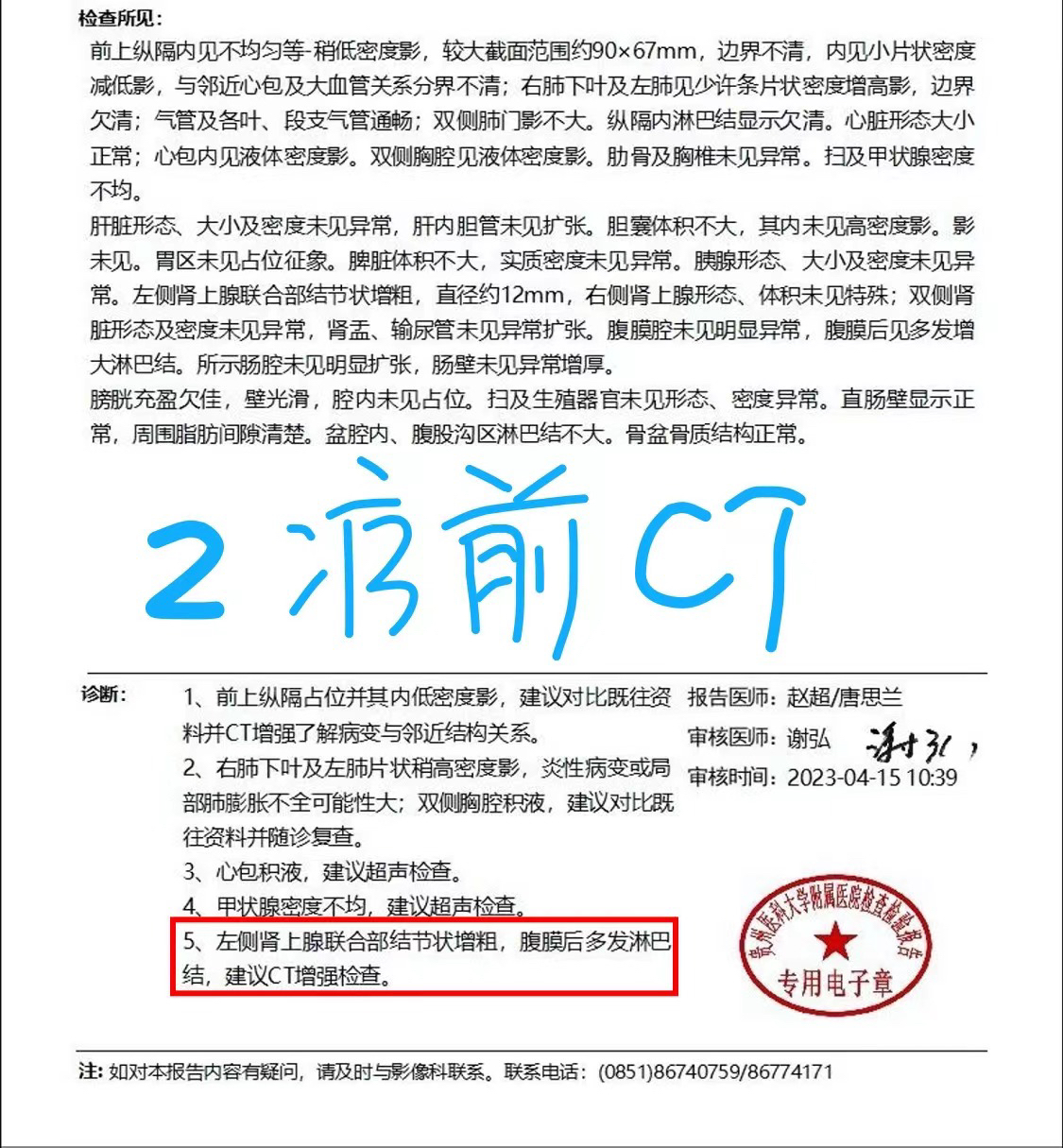

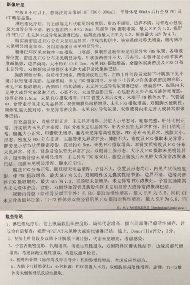

患者28岁,是原发纵隔的弥漫大B,目前rchop5疗结束。4疗之后PETCT3分。

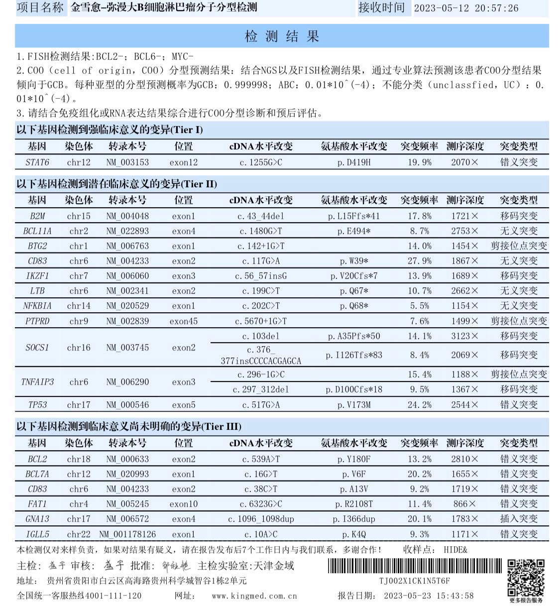

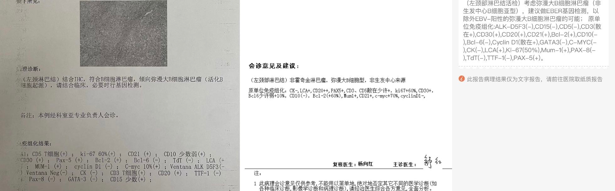

我们最近才了解到中枢预防这个概念,根据搜集资料,可能存在的高危因素有:发现时已经是4期、CD5+(虽然三家病理做的不一样:CD5+/CD5散在少许+/CD5-),MYC+/BCL2+,KI6760%,治疗前乳酸脱氢酶910,TP53突变。

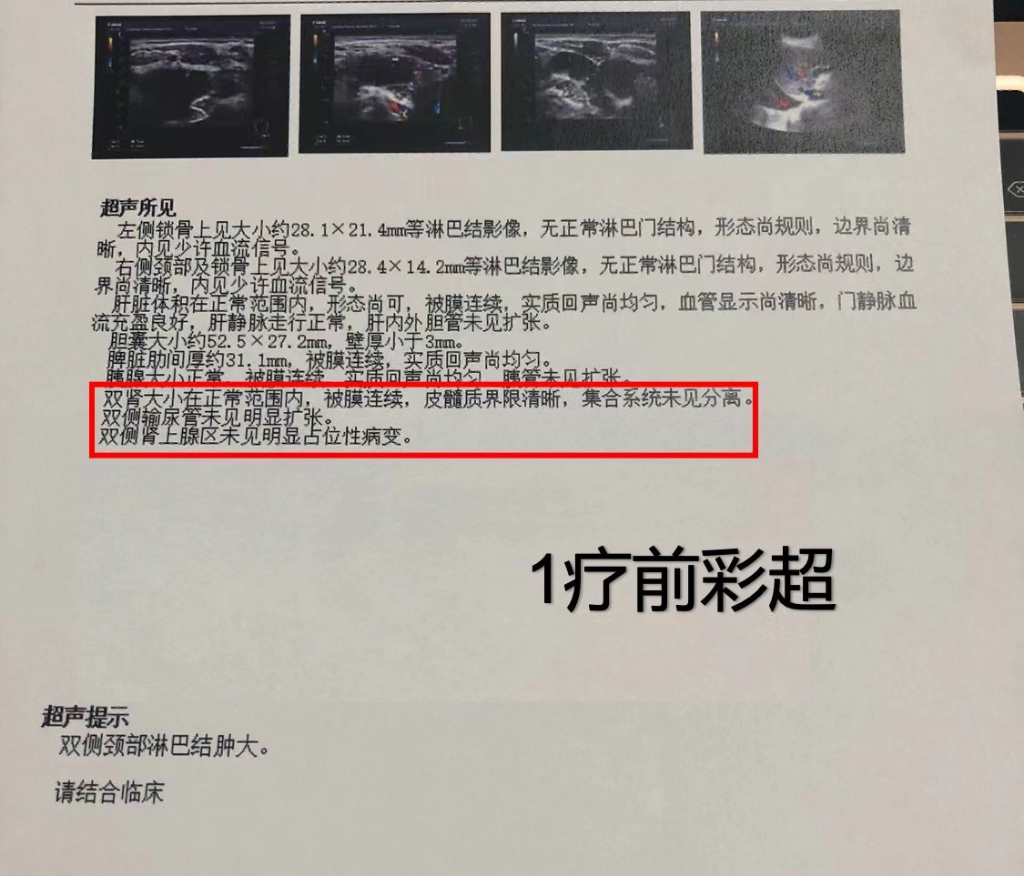

2疗前的CT显示“左侧肾上腺联合部结节状增粗,腹膜后多发增大淋巴结”,但是1疗前做的彩超并未显示肾上腺和腹膜有什么问题,不知道这是否可以作为结外侵犯的证据?请问我是否需要做中枢预防?如果采用静滴甲氨蝶呤的中枢预防方法的话,它和放疗应该先做哪个?

CD5+指的是肿瘤细胞异常表达CD5,不是病理报告上有个CD5+就是CD5阳性的大B,目前只需要明确一点,那就是到底是不是原发纵膈大B,如果是,你说的那些都不存在,也不需要考虑。原则上说存在一些高危因素的原发纵膈大B应该采用DA-EPOCH-R方案,不过现在说已经晚了,既然用R-CHOP而且效果还算可以,那就等六疗后看是否还有高代谢残留病灶,如果有,就去放疗。
