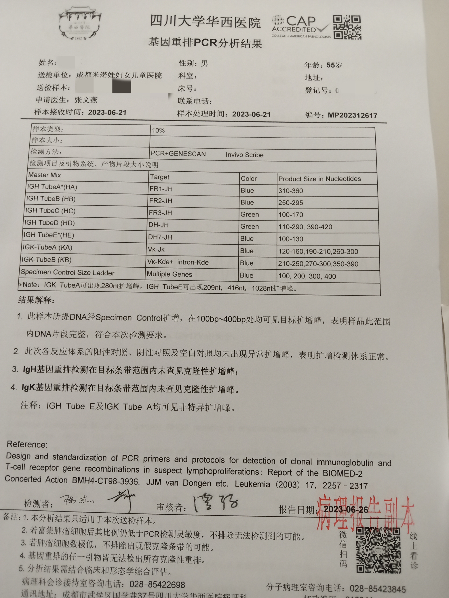

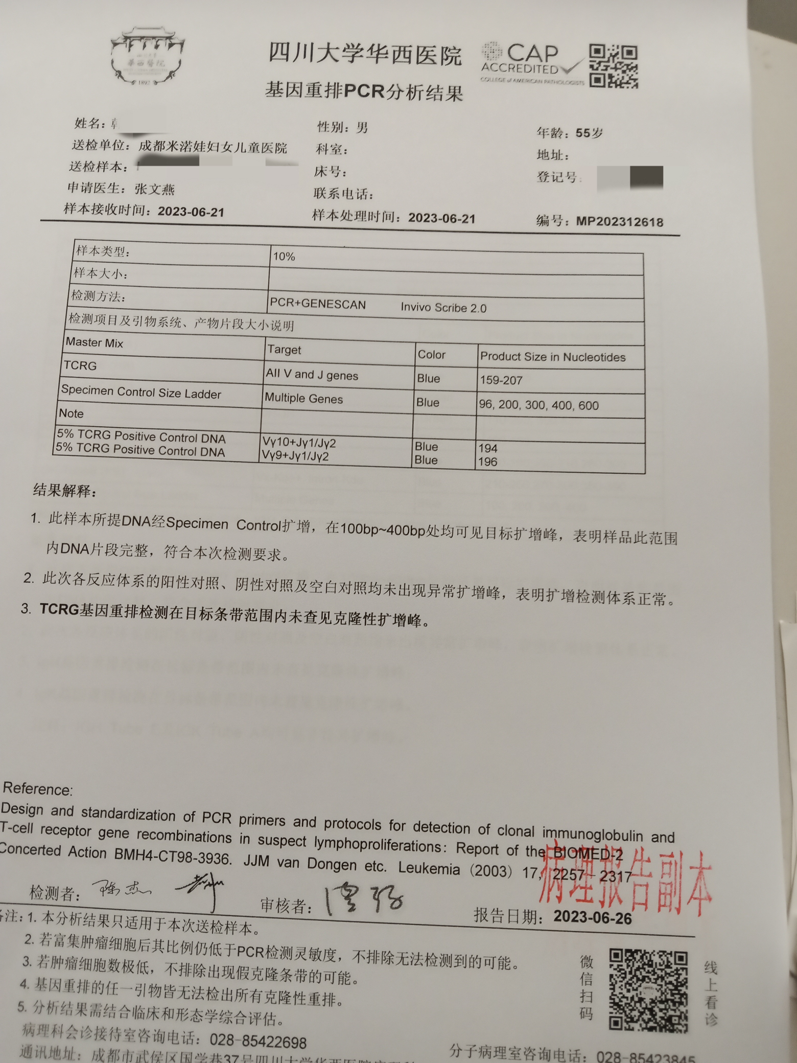

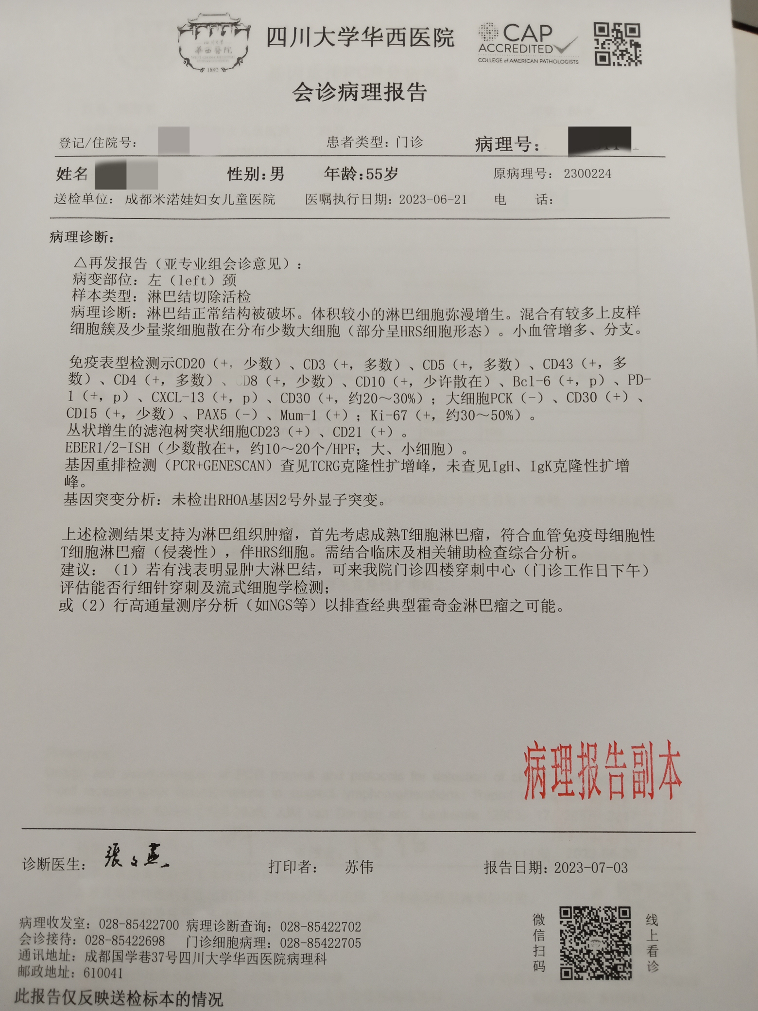

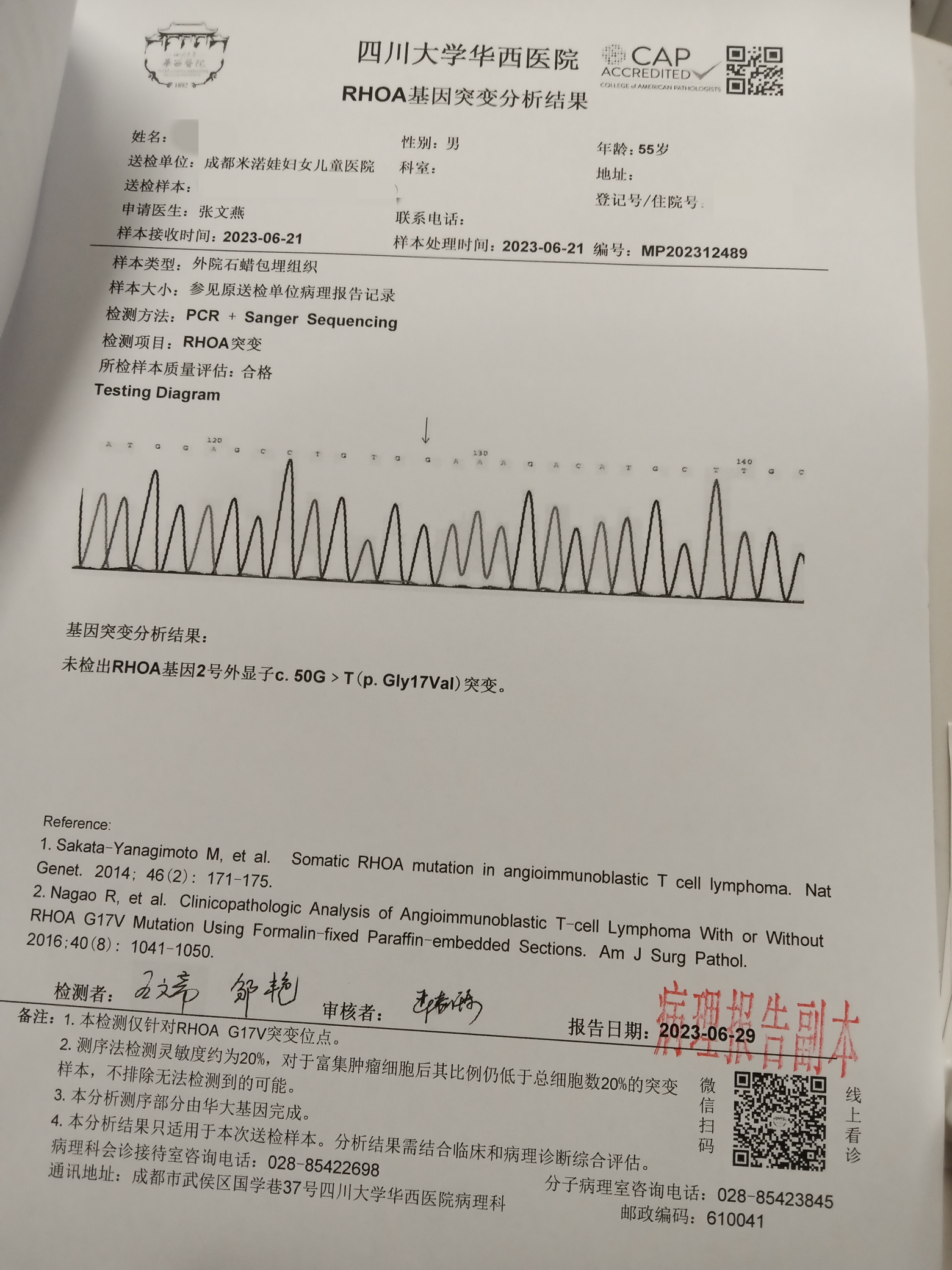

六月淋巴肿大切除送检,第一次病理让我增加检查项目,第二次还是不能确定到底是血母t还是霍奇金,免疫方面的诊断我也看不懂,请问各位建议我下一步是做什么检查才能确诊什么型呢

基本符合血管免疫母细胞淋巴瘤。RHOA G17V突变的检查结果阴性,并不能否定血管免疫母细胞淋巴瘤的结论,第一,这个类型中只有50%-70%存在这个突变;2)Sanger Sequencing(一代测序)要求样本中肿瘤细胞的含量不低于50%,否则假阴性的概率显著增加,而血管免疫母细胞淋巴瘤的特点是背景中有不少其它细胞,例如B细胞,所以这个结果不可靠。如果经济条件允许,最好做NGS(二代测序)。

请问再继续做NGS可以判断出来什么类型吗,因为两种情况方案完全不一样,现在没结果只能干着急,已经挂上医生号了去问诊,谢谢你
