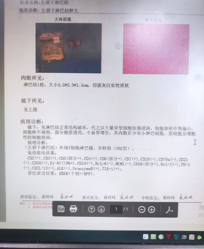

去年八月检查出来外周t非特指,这一年就在按照这个分型化疗。最近开始头疼,转院后检查显示是鼻窦炎引起的,这边医生怀疑是nkt鼻型,能帮我看看这个病理有问题吗?

这病理哪做的?感觉是像nkt

在湖北那边做的,拿到郑州,人家医生也怀疑是nkt 我们准备再重新会诊一次 太耽误人了

病理重新会诊下,光这张报告的免疫组化肯定是更倾向NKT

真后悔啊,当初怎么不坚持自己要求的再次会诊,只听医生的,让我爸按错误的方案治疗快一年
