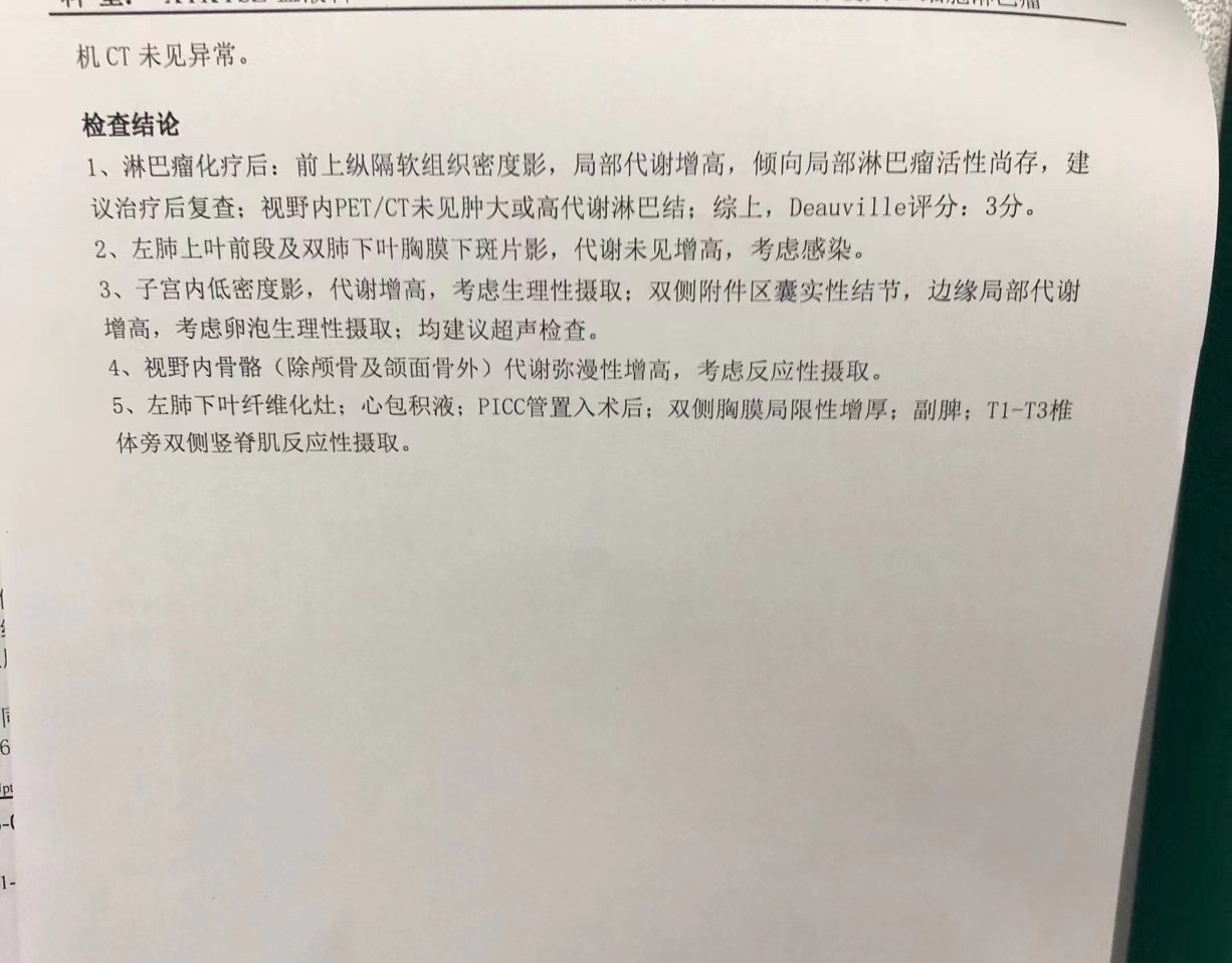

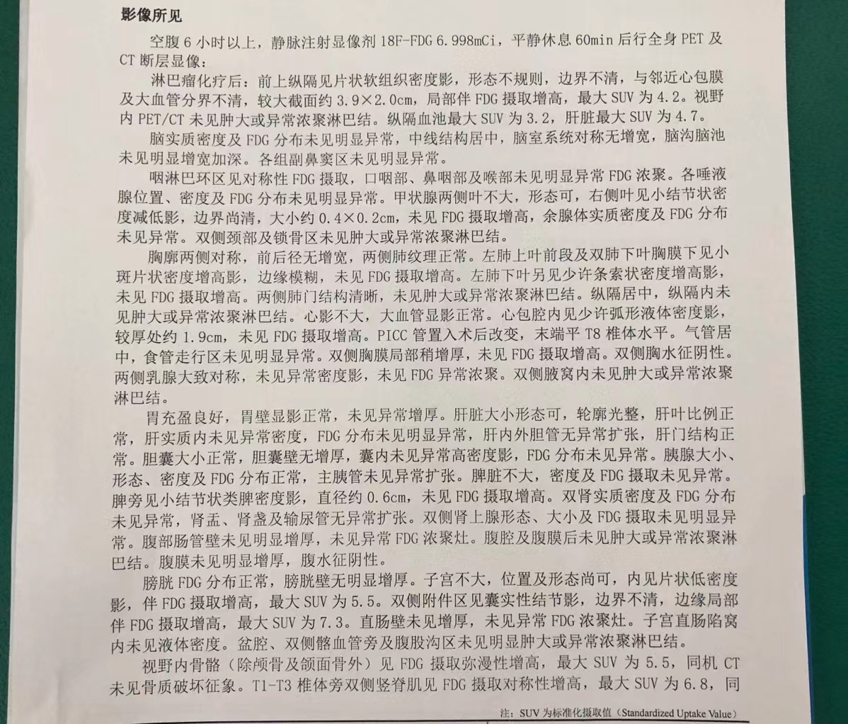

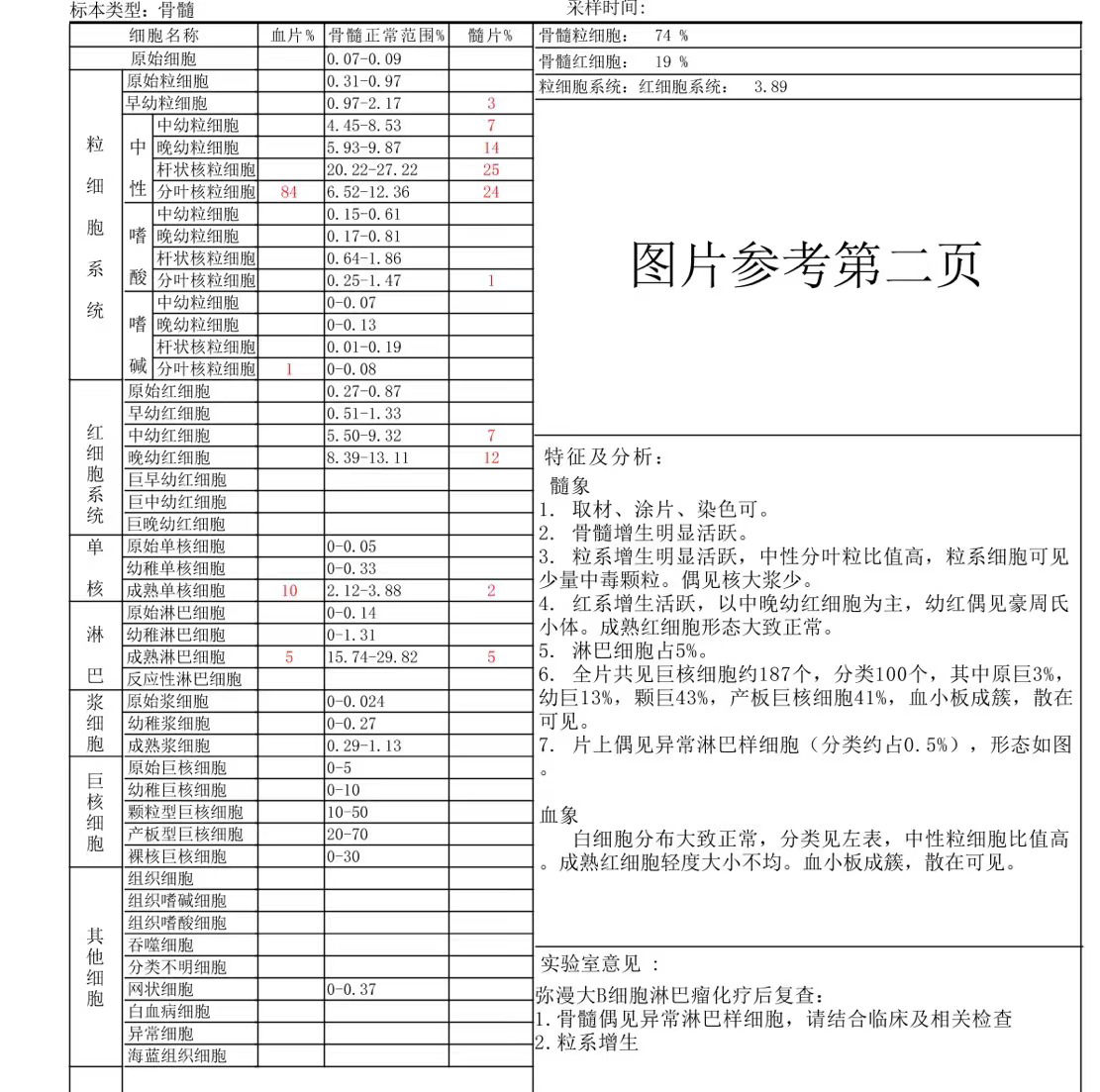

弥漫大B淋巴瘤,大概率是原发纵隔的。目前初治四疗rchop结束20天,petct3分,纵隔肿块从一开始的10.5*6cm变成现在的3.9*2cm,骨髓侵犯0.5%。
问了杨清明主任建议试试gvd联合pd1,不建议移植,我的主治医生建议现在采干移植。
请问这种情况适合自体移植吗?移植的话可以现在采干现在移植么?还有其他方案建议么?

原发纵隔大B初诊时基本上没有人存在骨髓侵犯,特别是横膈膜以下无病灶的患者。骨髓细胞学检查不能判定5%以下的骨髓侵犯,只有免疫组化和流式细胞学检查才行,所以这个0.5%只是偶见的形态异常的淋巴细胞,没有临床意义,不能过分解读。目前方案治疗有效,3分已经算是PET阴性,没有任何必要换方案,也不需要移植,继续完成六个疗程后再评估,如果还有一点残留可以放疗巩固。

第二、骨髓涂片偶见0.5%异常淋巴细胞并不能说明骨髓侵犯。骨髓侵犯与否需要看流式报告。
总的来说,患者/家属对病理和疗效评估认识不足,估计临床医生也没有给予解释。已然rchop治疗4次,可以继续rchop治疗2次后,加放疗。
