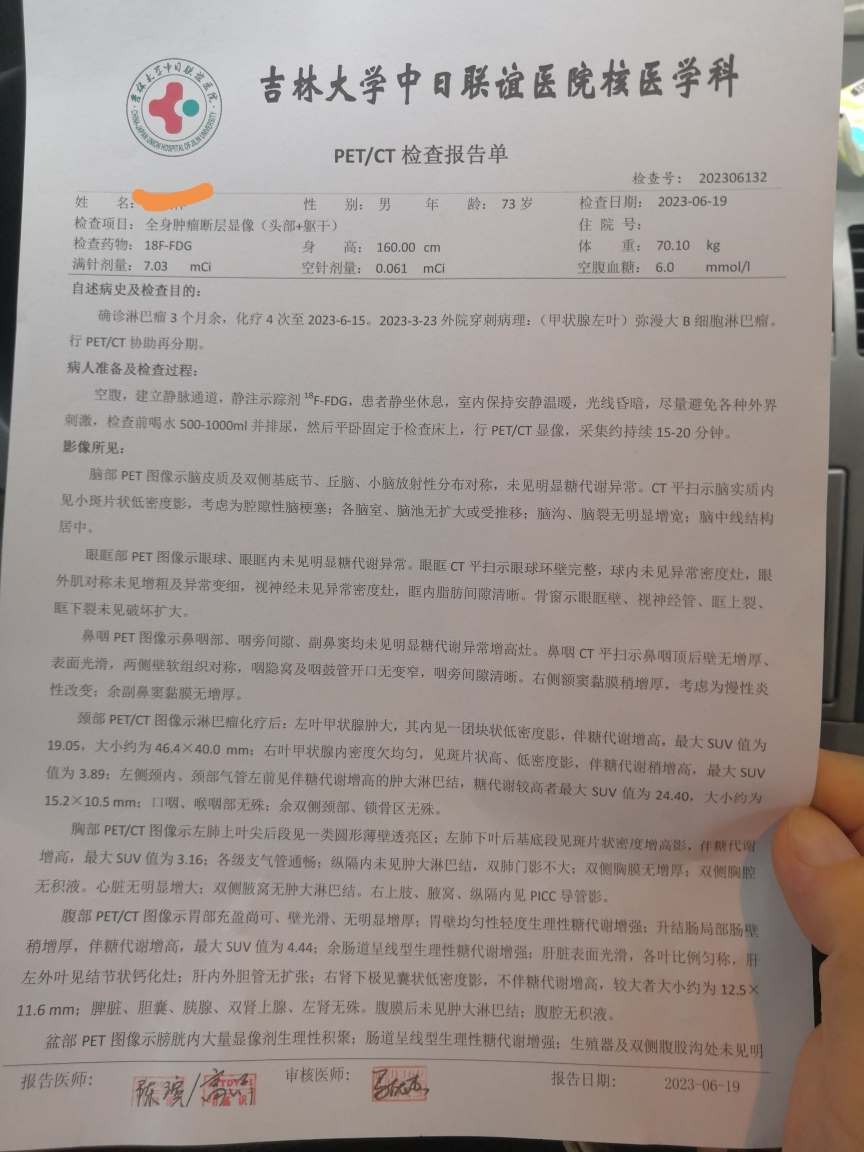

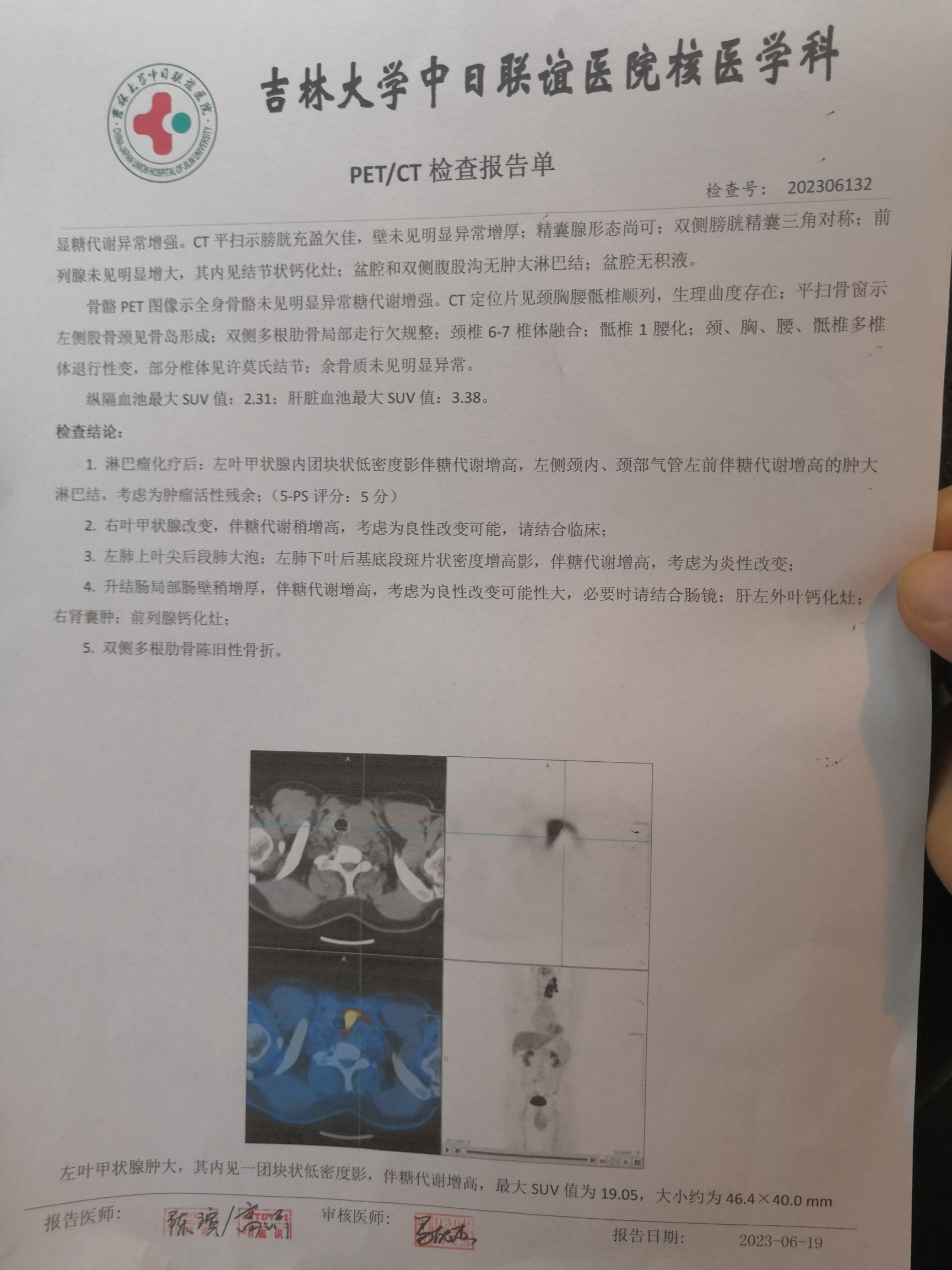

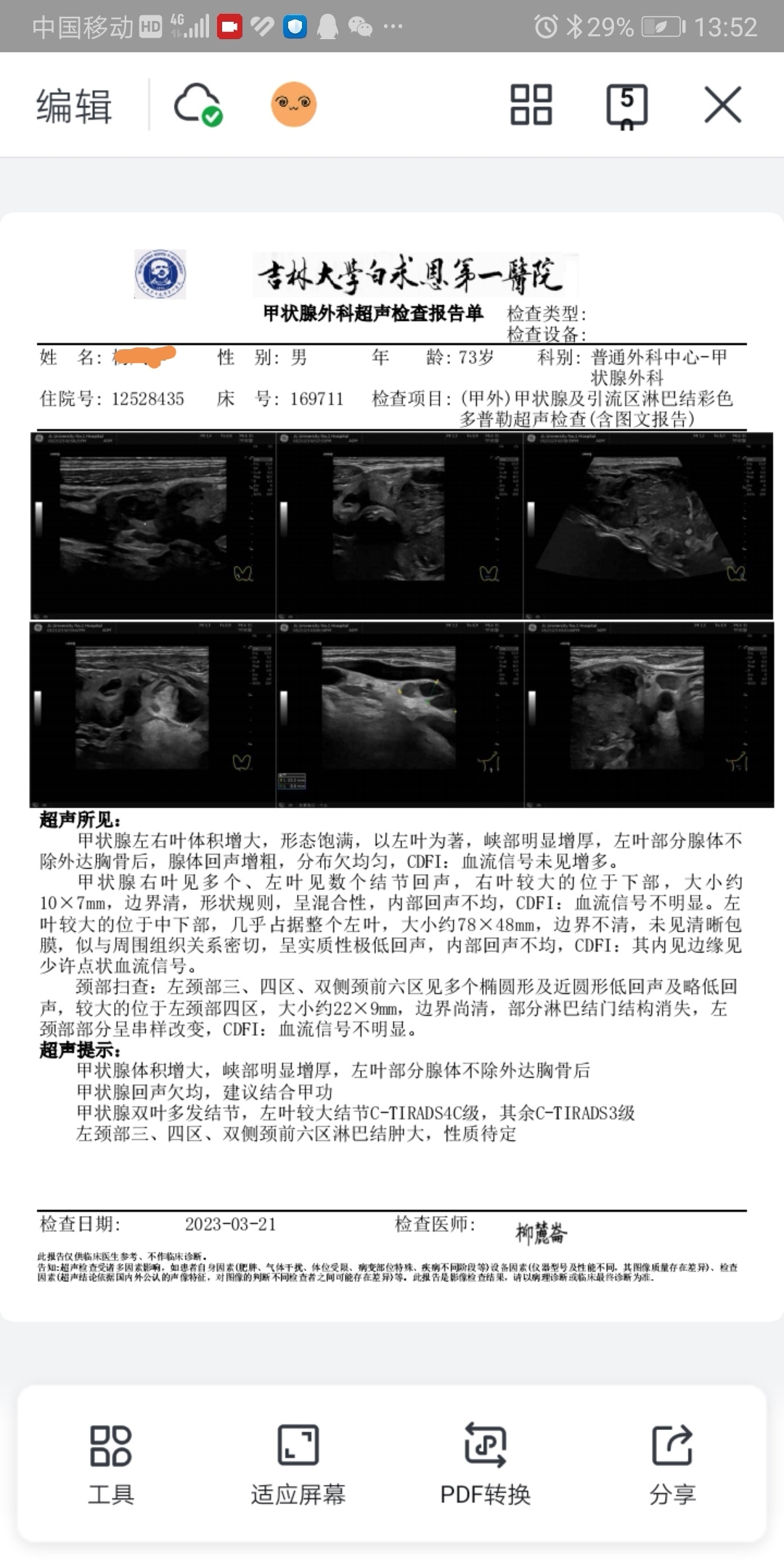

没确诊前ct结果第一张图,当时按照甲状腺癌治疗,当时吞咽困难,说话只能用气说话,免疫组化后确诊淋巴瘤后直接化疗,两个疗程后病情缓解,吞咽正常,四个疗程后,嗓子声带恢复正常,说话不用气了,pet-Ct结果后两张图,肿块由化疗前的7厘米减少为4.6厘米,评分5分,请问这种情况下步需要如何治疗?@橙色雨丝 @战斗先生

发表于 2023-6-21 08:38:51 | 显示全部楼层 来自: 中国北京
不知道之前怎么治疗的,那没法说后面怎么治疗。

 楼主| 发表于 2023-6-21 10:17:24 来自手机 | 显示全部楼层 来自: 中国
谢谢大神的回复,用药是环磷酰胺、表柔比星、长春地辛、泼尼松,利妥昔单抗
2025-12-20
发表于 2023-6-21 10:48:32 | 显示全部楼层 来自: 中国北京
R-CHOP方案,继续治疗。
