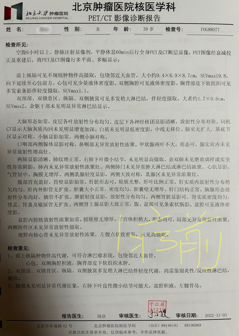

1疗前肿块9.4✖️6.9✖️8.7,SUVmax19.8。

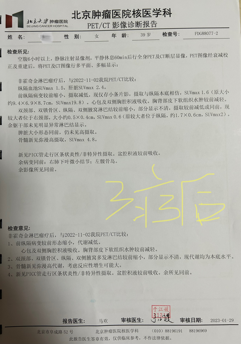

3疗后肿块大小没标注,描述为小条片影,SUVmax1.6(纵隔血池1.5,肝脏2.4)

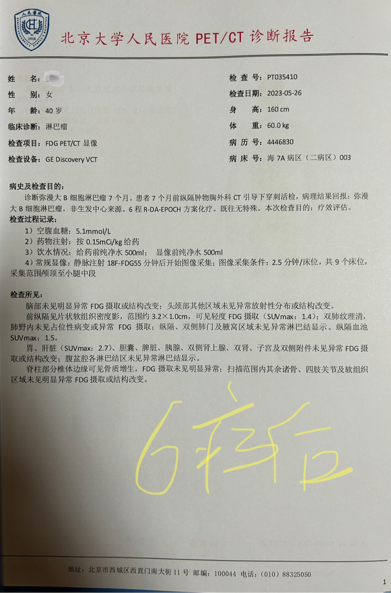

6疗后肿块3.2✖️1.0,SUVmax1.4(纵隔血池1.5,肝脏2.7)
治疗方案为6个疗程的96小时方案,一个疗程28天,剂量没有做过调整。
想请@橙色雨丝  两位大神老师及各位战友帮忙看看后续还需要做放疗巩固吗,谢谢大家了。
