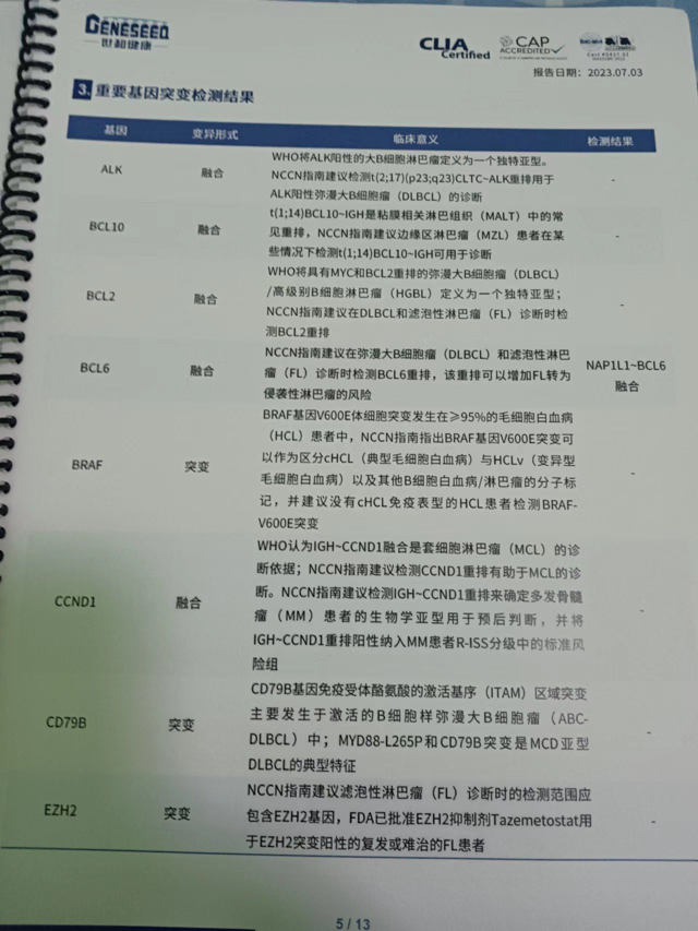

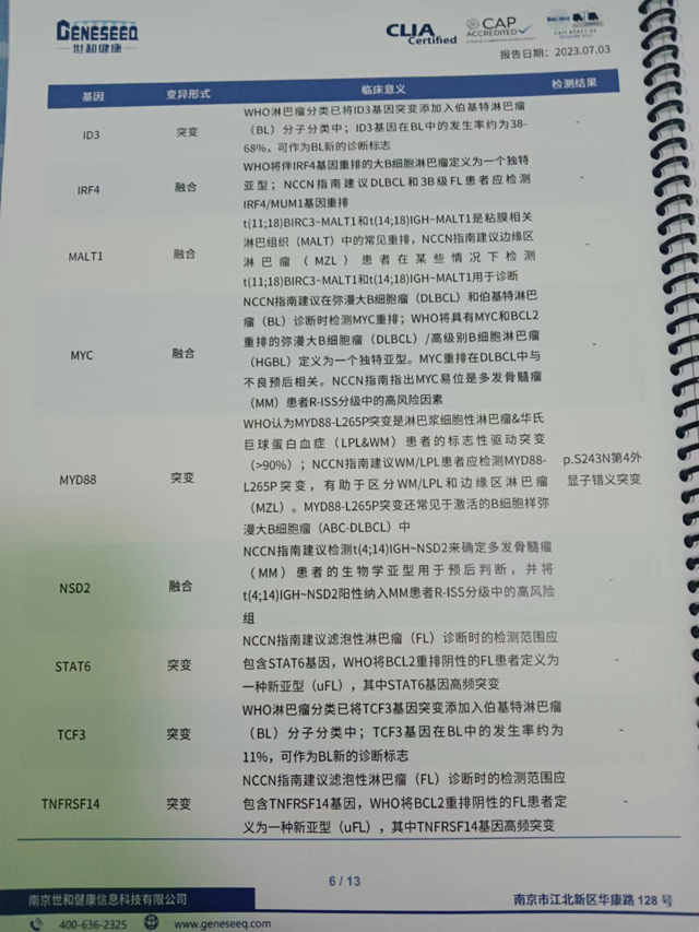

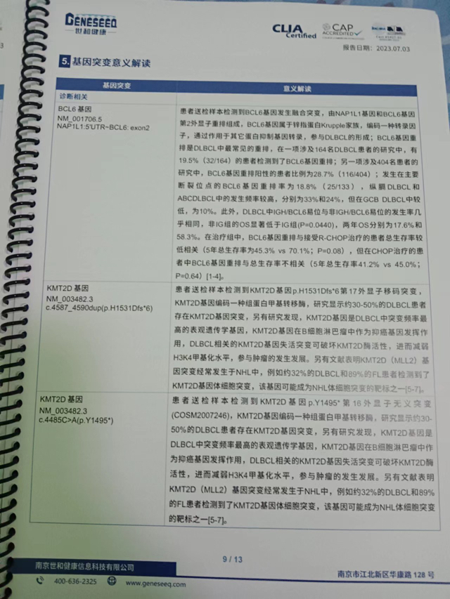

雨丝大大,麻烦再帮我看下基因检测结果,我看的不怎么懂,好像是CD79B,MYD88,BCL6有突变?主治医生说是MCD亚型,问我们考虑加BTK抑制剂不。
现在病人情况是4年多复发,发现位置是右侧颈部肿大,一疗前B超是说49×19×30,方案是达伯华加GDP;二疗前B超30×13。其它没什么异常,想问基因检测结果是哪几个突变?是MCD亚型?有加BTK抑制剂的必要吗?如果要加,哪种好些咧?@橙色雨丝

复发,MYD88/CD79b双突变,可以加上BTK抑制剂。

 楼主| 发表于 2023-7-7 14:39:19 来自手机 | 显示全部楼层 来自: 中国重庆
加不加有多少的受益率区别?泽布替尼和奥布替尼都可以么?

缺乏临床研究数据。
