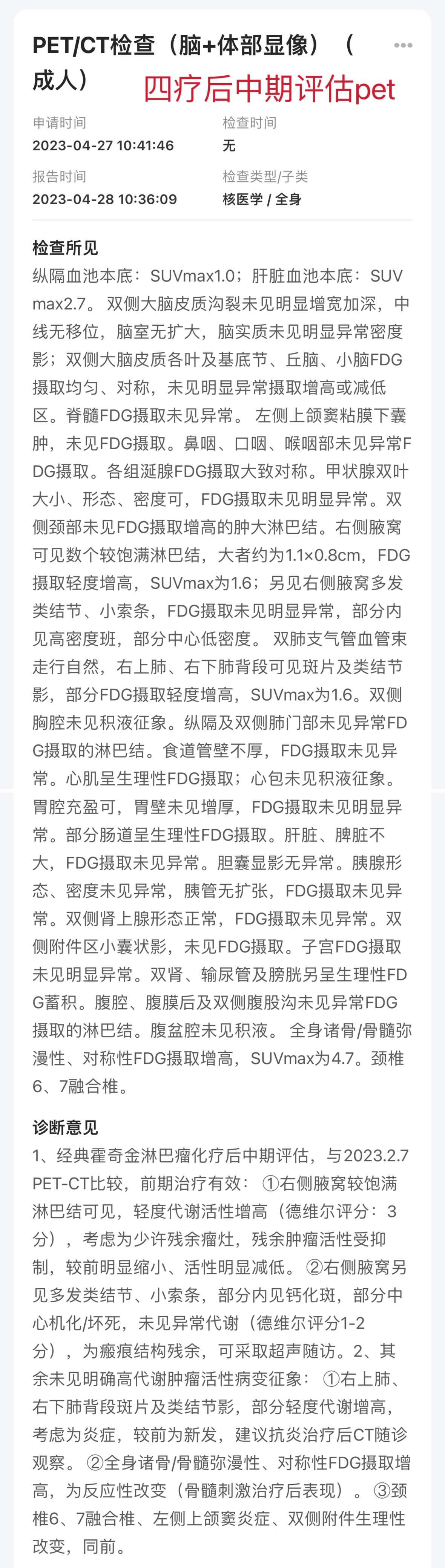

15岁女童,经典霍奇金2a期(腋下和颈部),伴有腋下融合大肿块,儿童方案评为高危期,方案为化疗六疗加放疗(18至25gy),四疗后中期评估petct3分,六疗后未做pet(方案为放化疗后三个月做pet),做类pet核磁为无明显肿瘤活性,现已六疗结束,按照儿童方案标准流程即将放疗,但是看到之家里经常有大神提到儿童放疗需谨慎,所以想在这里问问大家,伴有大肿块的霍奇金,虽然是儿童,放疗是不是也不能省略?这里有一点疑问,低危期二疗完全缓解的不需放疗,三四期侵犯器官的不建议放疗,似乎只有大肿块的霍奇金需要放疗了
另想请问:确诊时以及化疗中和化疗结束做b超的医生都说颈部的淋巴结髓质结构尚可分辨,是正常淋巴结的意思,但是确诊时的pet提示颈部淋巴结suv值3.4,不排除淋巴瘤浸润可能。想问如果决定放疗的话,颈部需不需要放疗呢?
