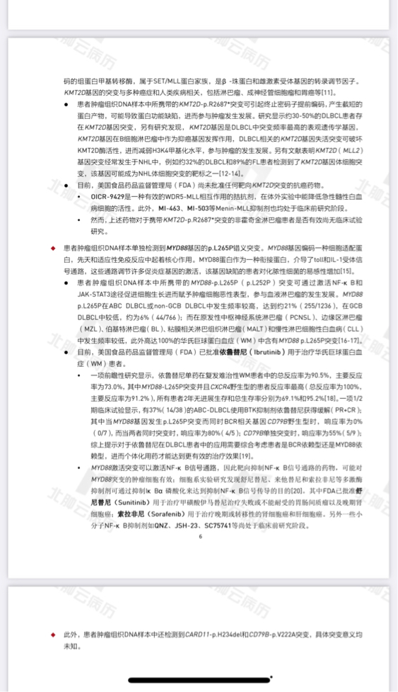

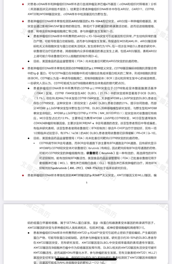

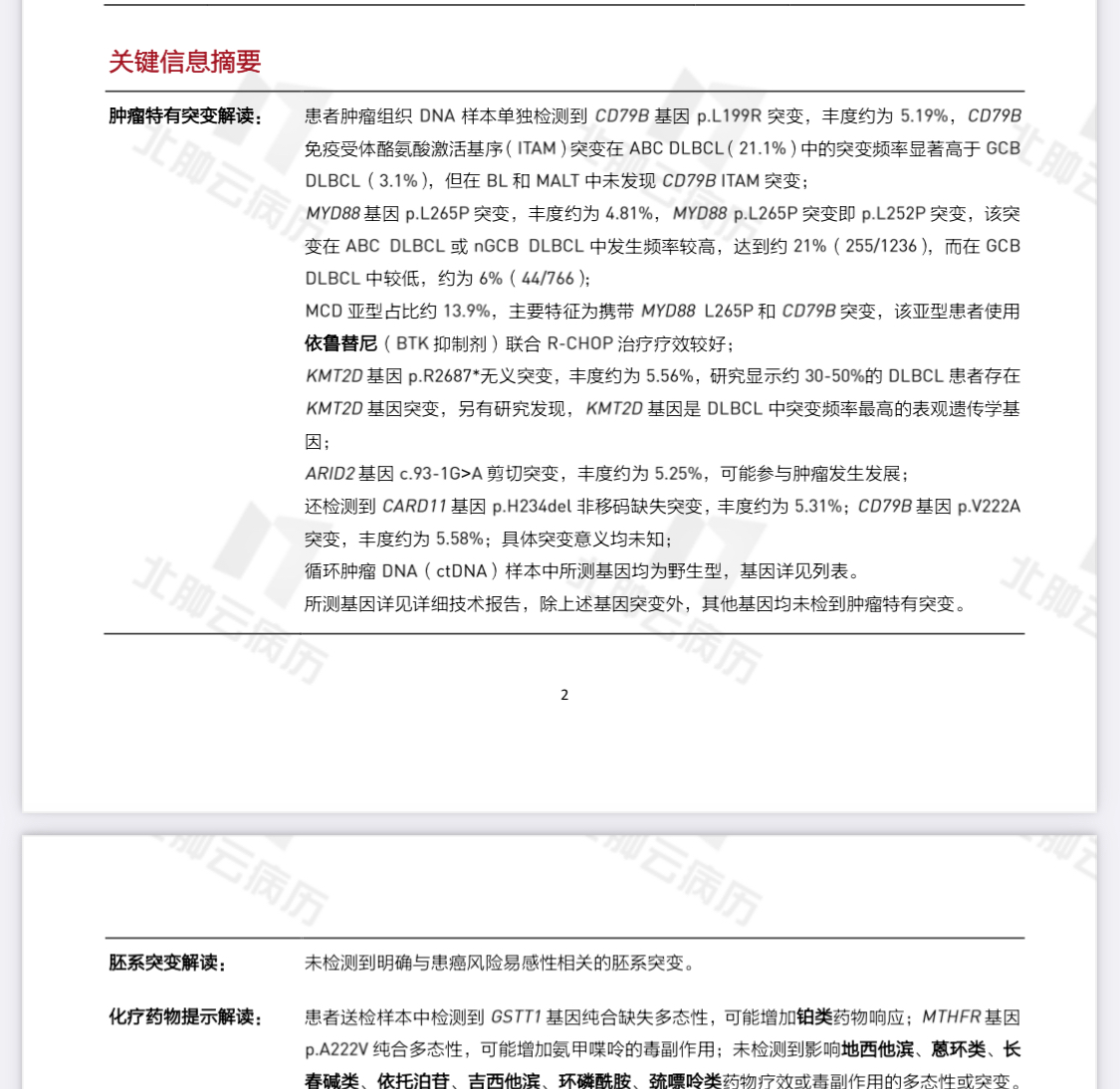

五疗结束,还未CR,一直用rchop方案,➕了基因,发现cd79、myd88突变,这种情况是否预后不好,麻烦大神给看下这种情况要用泽布了么@战斗先生 @橙色雨丝

我妈和你分型情况一样,医生说得吃靶向药

那可以和医生商量加上BTK抑制剂。
