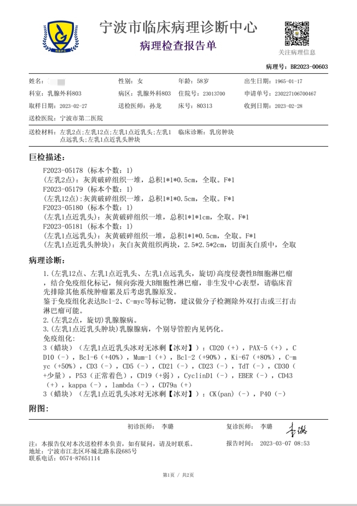

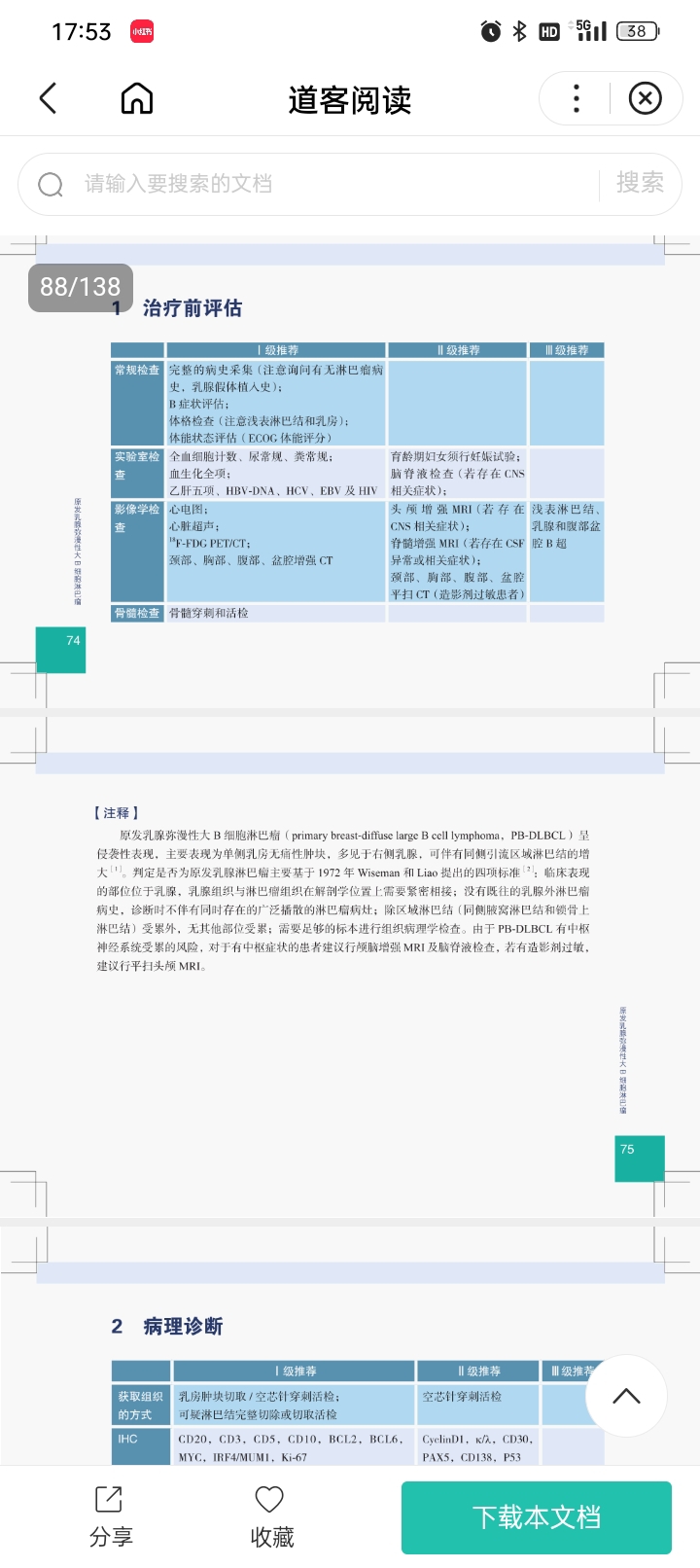

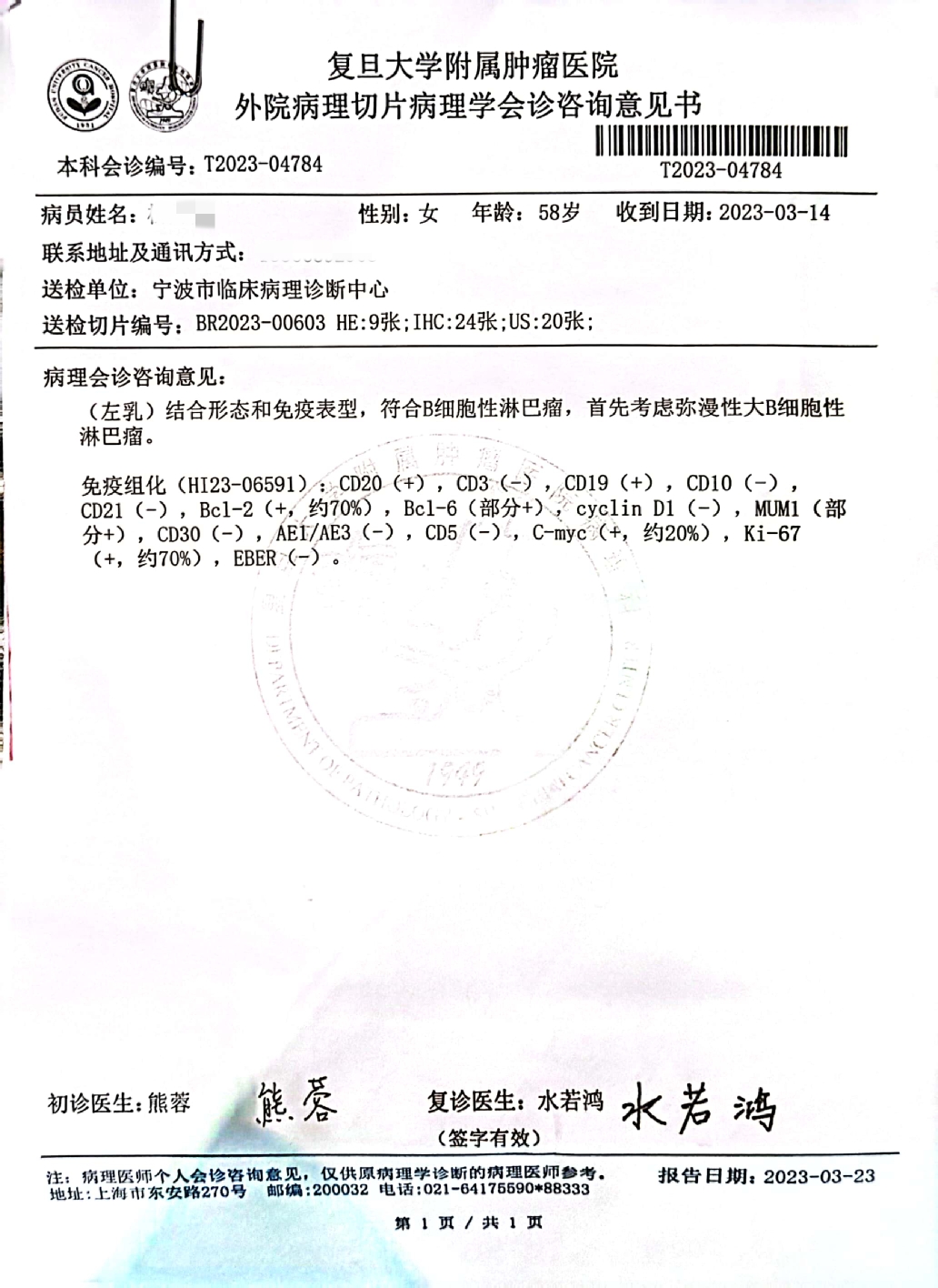

病灶位于左乳、双侧腋窝、右侧胸肌间隙。本地病理描述考虑原发乳腺,但上海病理未描述。查看了诊疗指南2022版,关于原发乳腺的四大标准,其中第三点“除区域淋巴结(同侧腋窝淋巴结和锁骨上淋巴结)受累外,无其他部位受累”跟病情不符合,帮忙分析下@橙色雨丝

主要是右腋窝淋巴结累及、右侧胸肌间隙累及是否明确?是原发乳腺还是弥漫大b非特指型乳腺受累,其化疗方案上都是以rchop+鞘注为主。就是化疗结束如放疗,对放疗区域有考究。
右侧胸肌和腋窝是petct明确的,目前方案没有放疗选项。我主要纠结,原发乳腺和乳腺受累复发概率和中枢复发有没有区别?
