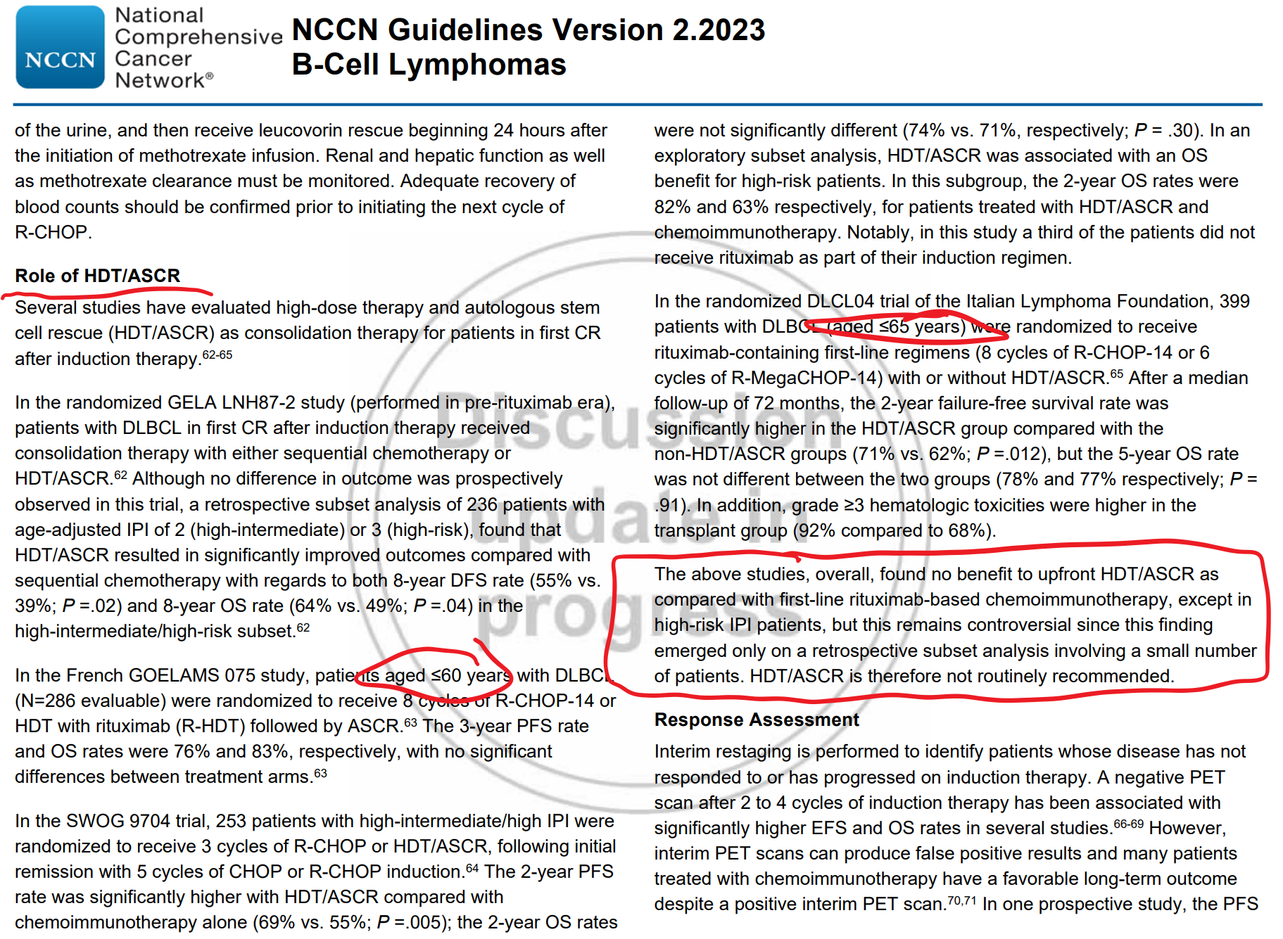

        我父亲69岁,弥漫大B,非生发,刚刚做完六疗。
        四疗后已经cr,我父亲没有任何基础病,身体素质还不错,但他有tp53突变,所以我们想做干细胞移植,可两个主治医生一个说可以做,另一个说年龄大,超出规定范围了。所以想问一下,有69岁做移植的吗?风险大吗?都有哪些不良反应和风险因素?移植后效果如何?是否对推迟复发有实际作用?也请各位大神帮我分析分析利弊@橙色雨丝

NCCN指南中,对一线移植在大B细胞淋巴瘤治疗中的地位进行了分析,回顾了几项临床研究的结果,这些研究中,移植的患者基本上都是低于60岁或者65岁的患者,没有超龄患者的数据。最后得出的结论是:“总体而言,上述研究没有发现一线移植(HDT/ASCR)与基于利妥昔单抗的免疫化疗相比有增加的获益,除了IPI高危患者之外,但即使这一发现,也仍存在争议,因为仅在涉及少量患者的回顾性的亚组分析中出现。因此,不建议常规性的做移植(HDT/ASCR)。”
所以,根本不需要考虑移植的问题,本来获益就不明确,年龄更是超过的常规的上限,况且TP53突变的患者是否能够从大剂量化疗中获益也存在很大疑问。简单的说,没有利,全是弊。
懂了,看了您的指导意见,我知道应该怎么选择啦,谢谢大神
