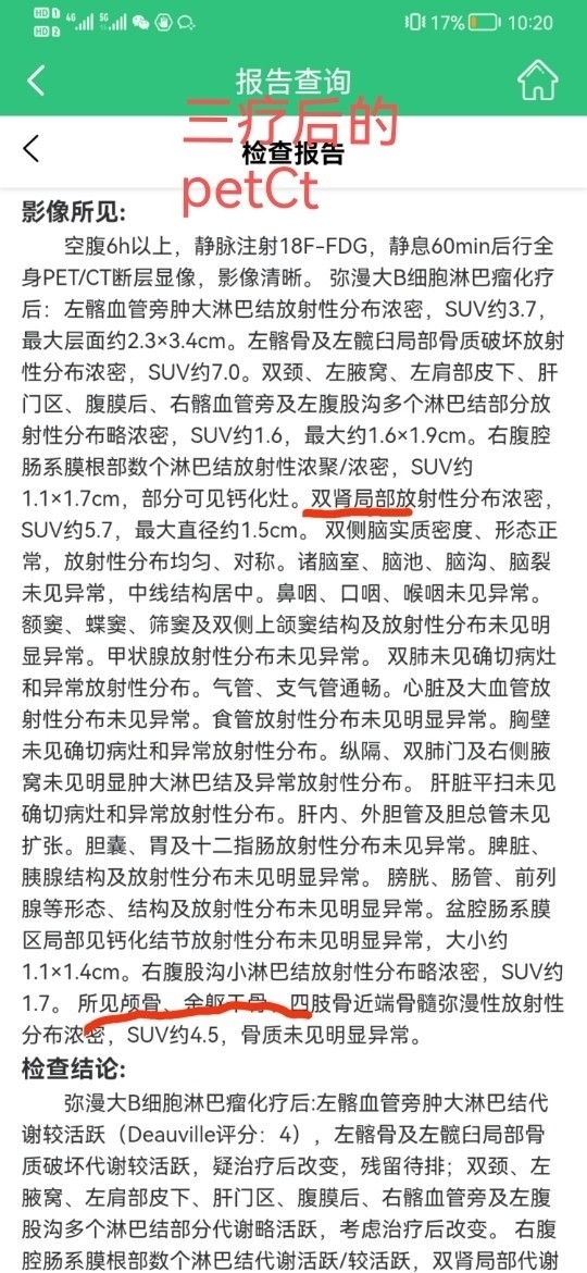

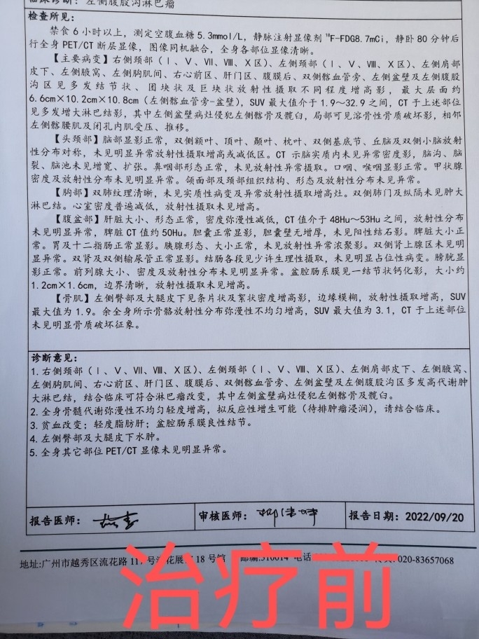

治疗过程:
第一到第三疗程是rchop+泽布替尼
第四到第六个疗程是rchop+泽布替尼+来那度胺。
2023年2月14号起放疗20次,放疗位置:左侧髂骨处,3月11日结束。
三疗和五疗的时候分别做了pet ct都是4分,时隔8周做pet ct终于3分了。我的内心很高兴,但是这隐约担心治疗深度不够,3分也刚好及格。作为年轻的患者aaipi 2分中高危,患者这种情况在初治移植的获益大吗?请@橙色雨丝 @雄阔海  指引方向,盼回复,谢谢!

发表于 2023-5-21 07:39:27 | 显示全部楼层 来自: 中国北京
看起来不是一个很干净的完全缓解,但是移植的获益不明确,对化疗越敏感的患者,移植的效果越好,目前看化疗的敏感性一般。
