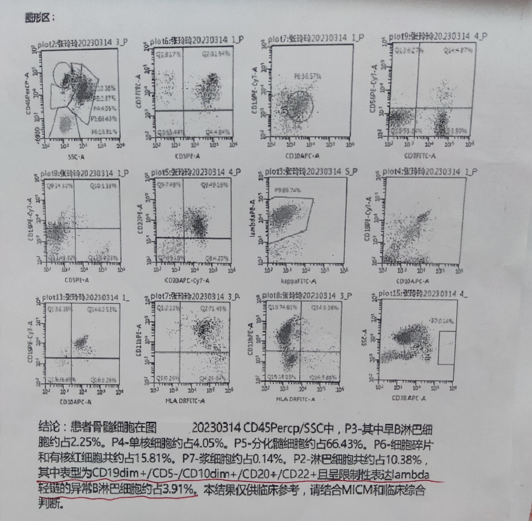

骨穿提示成熟淋巴细胞占17.5%。骨髓穿刺报告里,写的表型为CD19dim+/CD5-/CD10dim+/CD20+/CD22+且呈限制性表达lambda轻的异常B淋巴细胞约占3.91%
目前已用GR方案治疗中。
今晚向咱们淋巴瘤之家里请来的教授请教问题,教授看的很仔细,说我这个病理报告CD5+,骨穿是CD5-,还有CD10好像也不对,两者不一致,怀疑不是滤泡,而可能是小B细胞淋巴瘤或者边缘区淋巴瘤。

1)不同的病理医生有不同的风格,不同的病理也有不同的写法,多数时候,如果病理医生确信这是一个滤泡性淋巴瘤,会把CD3和CD5都写成阴性,尽管有不少细胞都染色。或者写成阳性但括弧注明是T细胞,因为这些背景中的T细胞不是肿瘤细胞,不需要去关注,对病理分型没有影响;
2)骨穿中CD10弱阳也没有什么大问题,典型的滤泡如果做骨髓流式,一般是CD20bright,CD19dim,CD10moderate,偶尔CD10dim也没有关系,只要表达强度高于阴性对照那就是阳性,只要是CD10阳性的小B细胞淋巴瘤就高度怀疑是滤泡。总之,没有什么矛盾,也没有任何理由怀疑是其它的小B。

谢谢雨丝老师,那我这个确定就是滤泡淋巴瘤了,看来应该没有诊断错,谢谢您了
