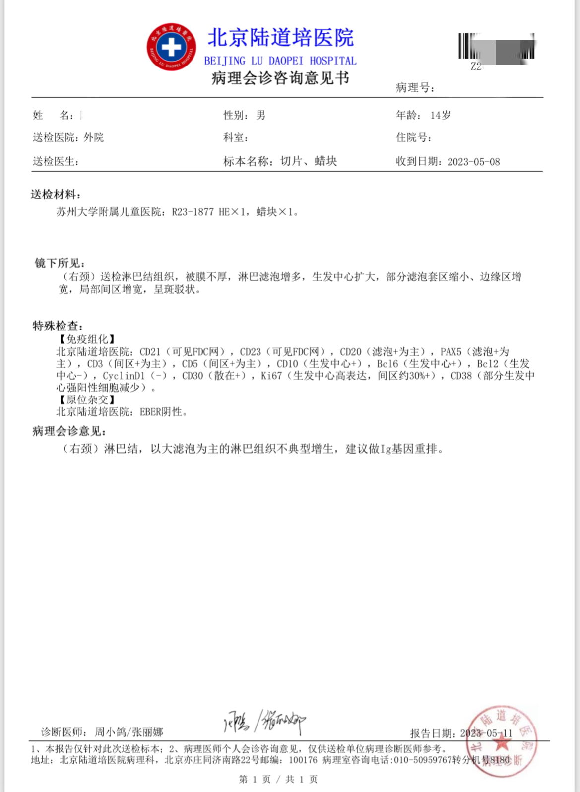

周晓鸽医生做的病理,请问这个还是淋巴瘤吗?
2025-12-18
发表于 2023-5-12 10:28:49 | 显示全部楼层 来自: 中国浙江
之前的病理诊断是儿童型边缘区淋巴瘤,但是周小鸽教授的这份报告指向儿童型滤泡性淋巴瘤,因为儿童型边缘区淋巴瘤应该是生发中心缩小的,不是扩大,另外,Ki67在间区也达到了30%,这是比较高的,边缘区淋巴瘤通常不会这么高。由于CD38的表达不典型,不能完全除外反应性增生,所以建议做IGH重排,如果阳性,应该是可以确诊儿童型滤泡,如果阴性,暂可视为不典型的反应性增生。
谢谢谢谢
请问苏州上海这边哪家医院做IGH重排比较权威?
我们在上海瑞金做的 听说比较权威 也是排查儿童型滤泡淋巴瘤 结果还没出 记得把白片带上 多带几张
这个无所谓权威不权威,是一个技术活,按照规范来做应该都差不多。
