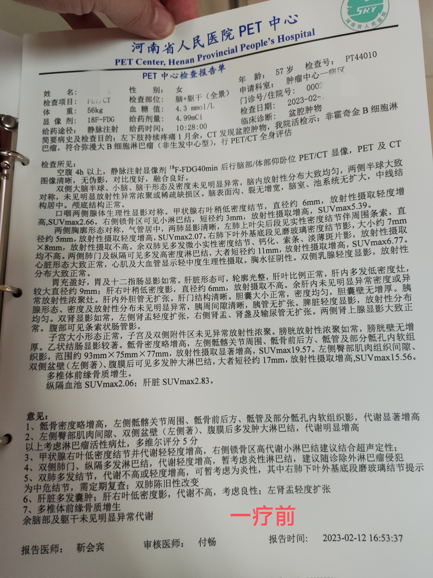

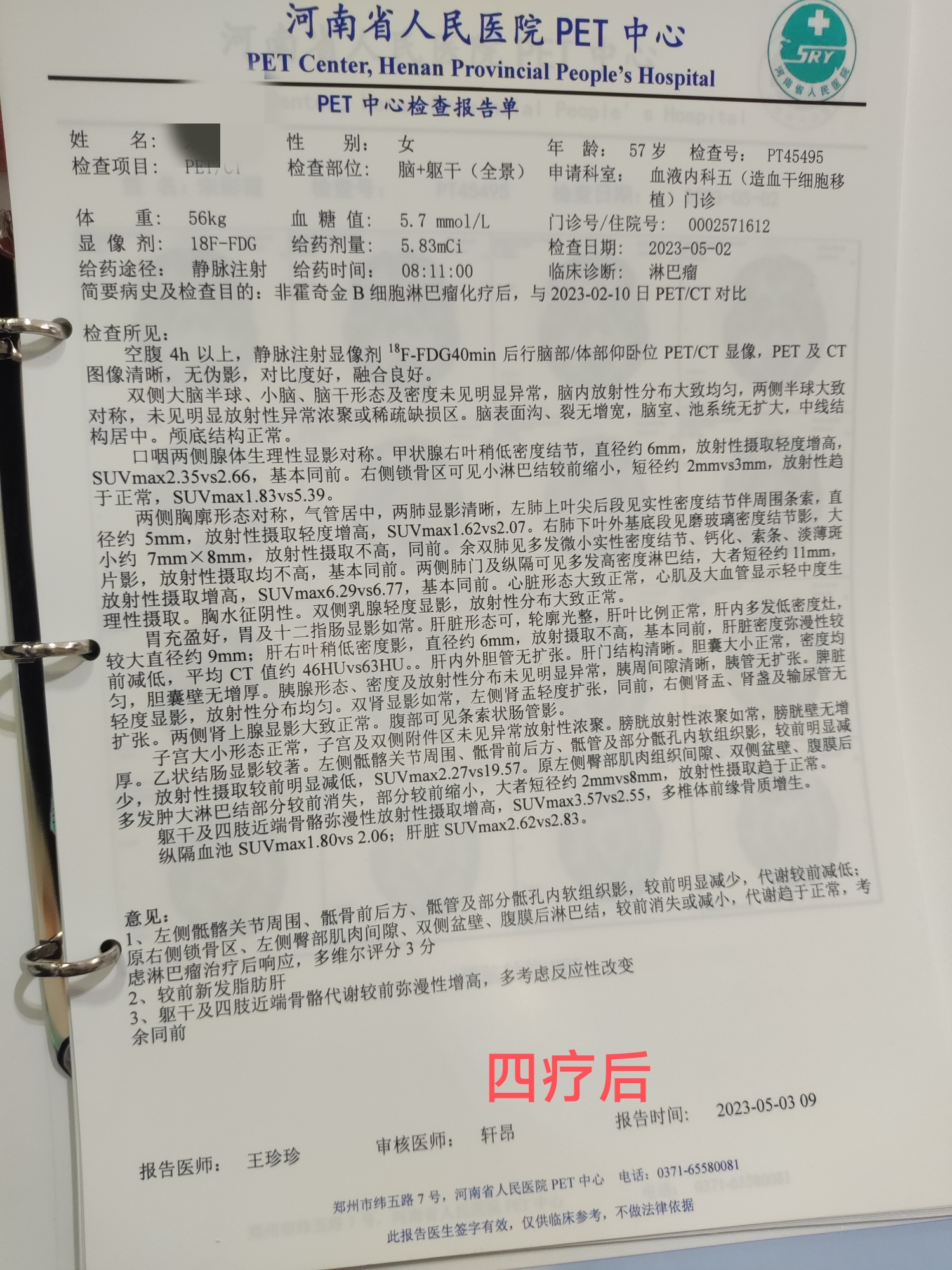

四疗后的两个周,昨天做了petCT,今天结果出来了,把两张图片放上,麻烦大家帮忙看一下。今天问了医生,医生建议做自体移植,我们有TP53,MYD88,CD79三个基因突变,做自体移植的收益大吗?目前是用的Rchop,3疗后基因检测出来,加了泽布替尼口服。后续怎么治疗呢?@橙色雨丝

战斗先生 发表于 2023-05-03 20:33
从年龄看,弥漫大B淋巴瘤55-62岁左右应该是自体移植主要年龄段,太年轻担心10几年后第二肿瘤可能性,年龄太大做不了干细胞移植。
其他的看IPI评分、也看化疗前的瘤负荷、还有化疗的实际疗效是否敏感、治疗方案、骨髓抑制等。自体移植也能降低中枢复发风险。TP53突变或者不突变,就看实际疗效,实际疗效好的说明tp53对实际疗效影响不大。
这个患者治疗前瘤负荷高,rchop+btk抑制剂获得很好的疗效,那么更大剂量的自体移植(既然rchop获益,更大剂量的化疗推算也获益)后,btk抑制剂再维持1-2年(可能疗效好与btk参与有关,那么根据基因结果可以考虑btk抑制维持),治疗路径讲得通。起码来说,不叫过度治疗。
多谢哥回复我们其实不太想做自体移植,一是怕患者太受罪,二是担心复发后就没有路子可走了。我们目前的想法是能不能不做自体移植,先口服泽布替尼,这样对患者开始也没有那么痛苦。

发表于 2023-5-4 07:18:27 来自手机 | 显示全部楼层 来自: 中国北京
自体移植不是非做不可,较大可能是可以延长PFS,但是对于OS没有显著影响。

 楼主| 发表于 2023-5-4 11:20:47 来自手机 | 显示全部楼层 来自: 中国
大神你好,还想问一下,我们中期的检查,我看很多地方还有摄取值,但是给3分(3分好像也算CR),这个冲突不?
2025-12-18
发表于 2023-5-4 14:04:24 | 显示全部楼层 来自: 中国北京
战胜弥漫大B 发表于 2023-5-4 11:20
大神你好,还想问一下,我们中期的检查,我看很多地方还有摄取值,但是给3分(3分好像也算CR),这个冲突 ...
3分就是3分,不如1分或2分更让人放心。

 楼主| 发表于 2023-5-5 20:14:17 来自手机 | 显示全部楼层 来自: 中国河南
哥,五疗医生给换方案了,说3分还是不太好。现在用的这个,利妥昔单抗+苯达莫斯丁+来那度胺+泽布,可行吗?

 楼主| 发表于 2023-5-5 20:15:12 来自手机 | 显示全部楼层 来自: 中国河南
嗯,医生也说3分不太好,五疗给换方案了,利妥昔单抗+苯达莫斯丁+来那度胺+泽布。

 楼主| 发表于 2023-5-5 21:24:44 来自手机 | 显示全部楼层 来自: 中国河南
战斗先生 发表于 2023-05-05 21:16
换成了一个莫名其妙的方案。
我也有点费解,但是医生很坚持。唉

发表于 2023-5-6 12:48:15 来自手机 | 显示全部楼层 来自: 中国上海
很奇怪的方案。
