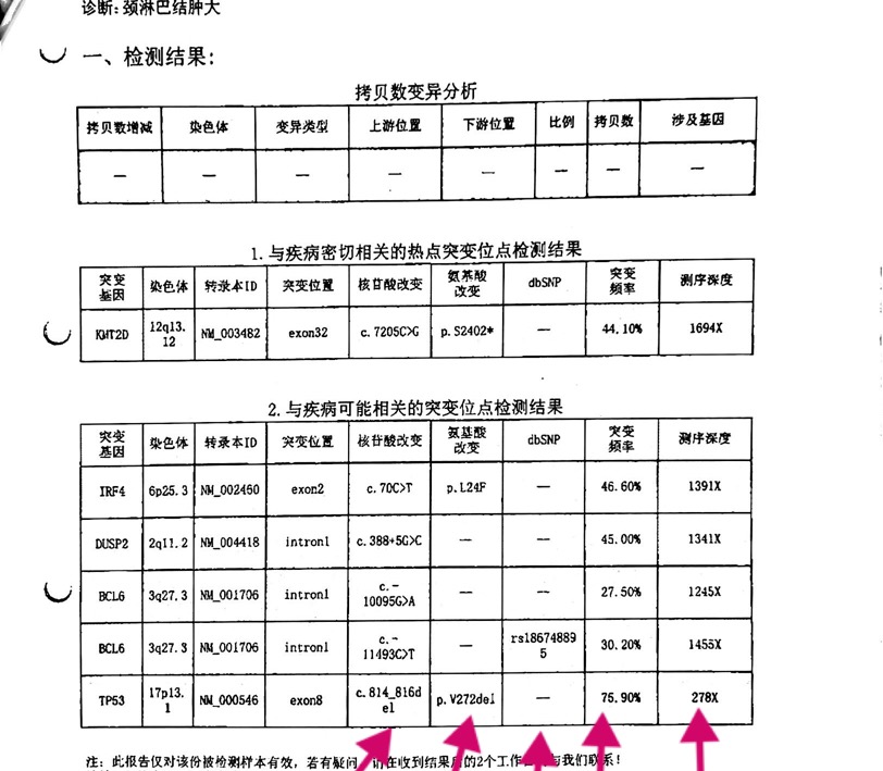

用了CD19靶点的CART治疗,凯特的CART产品
现在cr了,问了几个医院,给了不同的意见,大家帮忙看下,谢谢!
因为有tp53缺失➕突变,所以很焦虑
天津一中心
1.检测cart细胞,如果还有用来那度胺➕pd1扩增
2.如果没有cart细胞,用ADC20或ADC22小分子靶向药药奥加伊妥珠单抗
3.如果没有扩增,CART三个月以后用pola或者其他没有用过的化疗药物
不建议再次cart,其他靶点作用不大,且用过美罗华,20靶点不一定有效
武汉同济
口服西达本胺,异基因移植
上海同济
地西他滨维持,加做免疫组化,口服靶向药
北京博仁
1.检测cart细胞,如果还有,用来那度胺或泊马度胺,伊布替尼,pd1刺激扩增
2.如果没有cart细胞,口服维奈克拉➕奥布替尼
3.如果没有cart细胞,可考虑再次人源20靶点序贯,但能否才出来t细胞以及质量如何,无从考证
125
825
霍富于淋巴细胞型

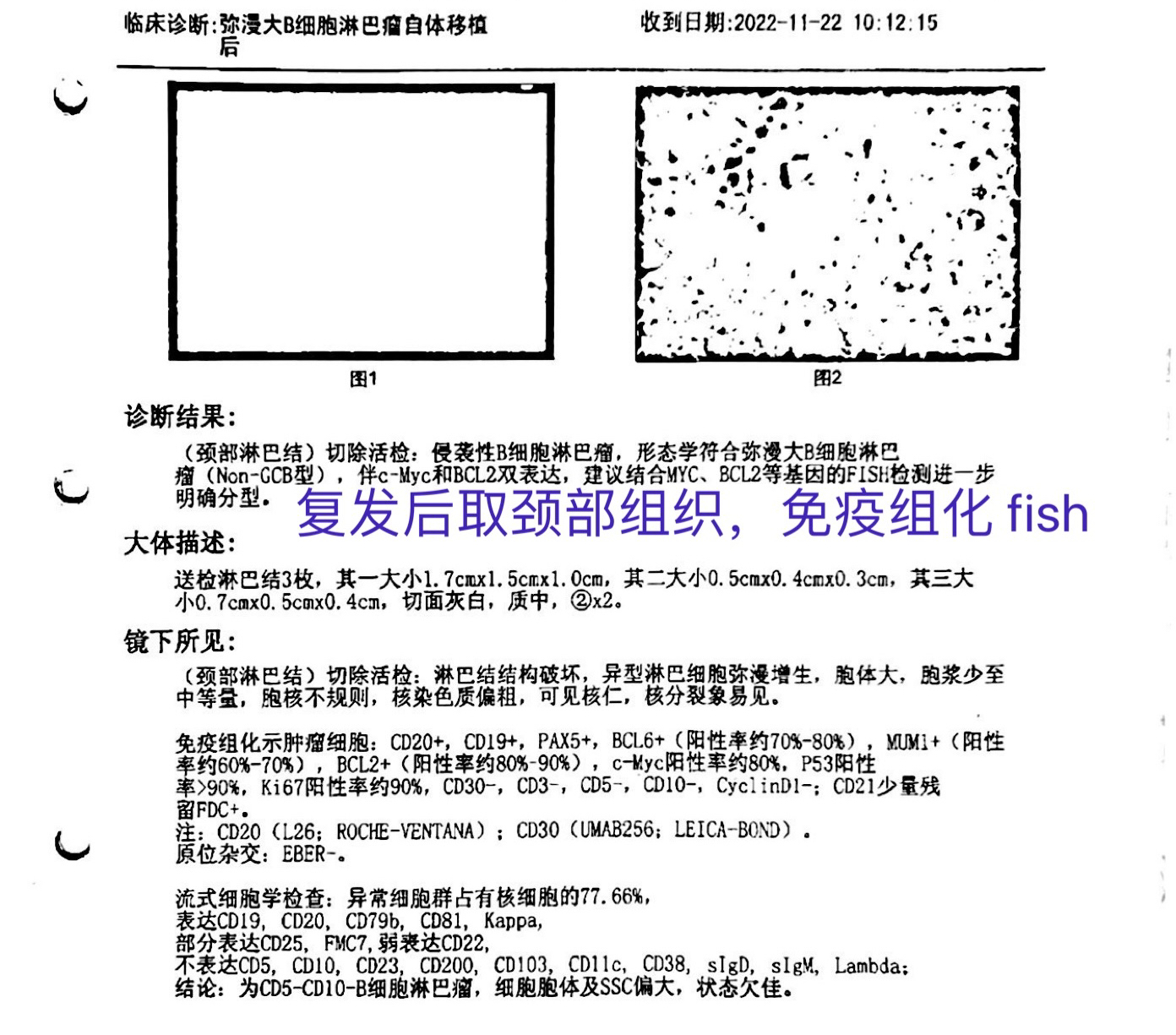

加加油吧 发表于 2023-04-26 23:30
你们回输时肿瘤多大
最大1.8cm,但多发

eyaoyao 发表于 2023-04-27 21:43
最大1.8cm,但多发
你好,复发后又做的免疫组化吗
